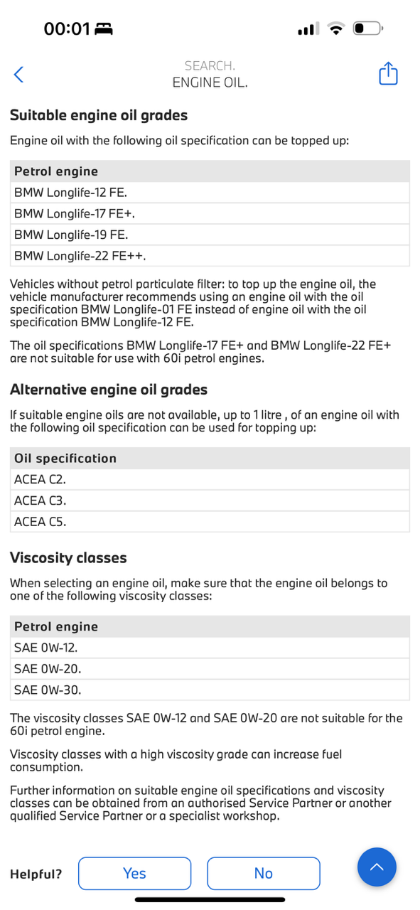

Panowie mam pytanie : jaki olej ?
od różnych ASO słyszę różne głosy, w Inchcape wlali mi ostatnio 5w30 natomiast w Premium Arena mówią, że 0w30 jest lepszy (nowsza generacja, lepiej działa już w niższych temperaturach przy nierozgrzanym silniku )
Są nawet opinie, że do N63 nadawałby się 5 (0)w40, czyli ten co zachowuje swoje właściwości przy wysokich temperaturach
No a wiadomo, nasze v8 generują bardzo wysokie temperatury.
Co Wy wlewacie ?
Standardowe przeglądy w ASO leją to co mają, ale ja olej wymieniam co 7,500km i robię to wtedy poza ASO; mój mechanik stosuje olej: Moly Synthoil Race Tech GT1 10W-60 i na takim jeżdżę.
Nasze silniki, nie są stworzone do jazdy po odpaleniu, przecież muszę poczekać te 13-30s aż obroty spadną poniżej 1000, a wskażnik żółty na obrotomioerzu podniesie się powyżej 4000. Za to z temperaturami wysokimi jest problem.

Mam m60i co prawda, nie m50, ale silniki pewnie aż tak się nie różnią. Zrobiłem dzisiaj pierwszą wymianę oleju na zakończenie docierania (przebieg 2200 km). Wymiana w ASO - wlali z tanka BMW LL 12-FE 0W-30. Pytałem mistrza serwisu o to, jaki olej i dlaczego - odpowiedział: ten sam lejemy do wszystkich benzyn od czasu przejścia modeli BMW z generacji E na F. Zakładam, że to będzie też odpowiedni olej do M50i (skoro ASO tak mówi...) ?
Aso też mówi żeby wymieniać co 30tyś więc ich nie słuchaj. Olej 5w30 czy 0w30 to oleje ekologiczne rzadkie mające minimalizować spalanie z nie najlepiej chroniące silnik. Dla V8 wg mnie optymalnie 5w40 a jak ktoś upala to 5w50/10w60. Te silniki generują ogromne temperatury olej w30 to słabo niestety jak mamy pakiet serwisowy to i tak nam taki naleją w serwisie chyba że na własny koszt przywieziemy 5W40.
W instrukcji samochodu mam napisane, że mogę lać tylko 0W-30. Serwis też mówi, że gęstszego nie można (wg producenta do emek też już nie leje się 10W-60, a kiedyś taki był wskazany)
