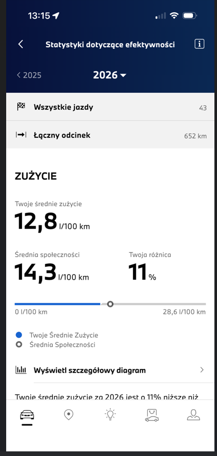

    Moja średnia z appki za 2024 to 13.5, za 2025 14.0 W mieście na krótkich dystansach 17-20l/100km praktycznie non stop (nie używam start-stop), średnią miejską zbijam na trasach wtedy 11-13l Poniżej średnia społeczności

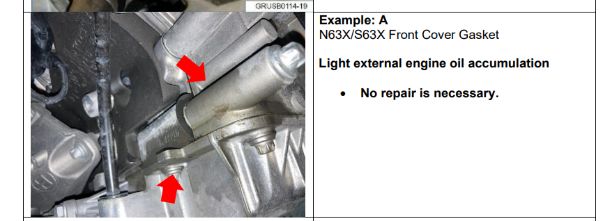

    tak wlasnie postapie ... szkoda pary , tutaj oficjalny dokument BMW: taka sama sytuacja jak moja, BMW mowi nie naprawiac

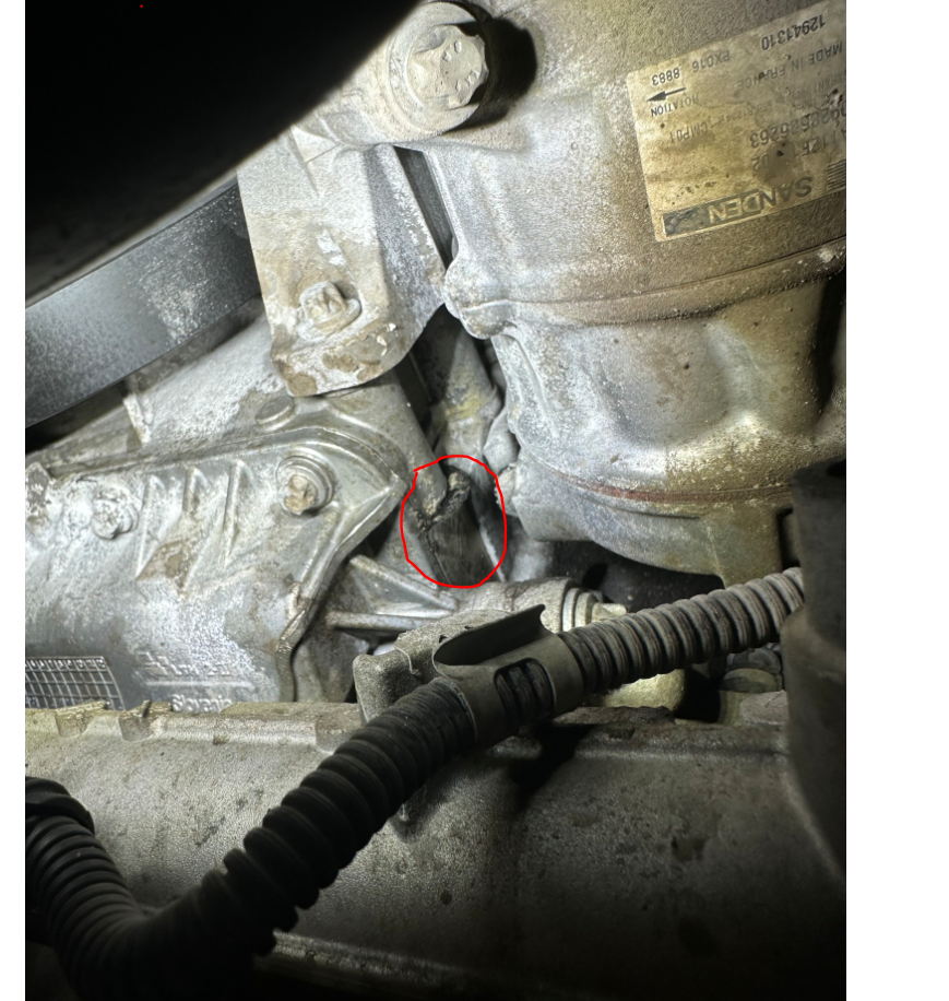

    No właśnie, jestem po wizycie w serwisie BMW. Podczas standardowej wymiany płynu hamulcowego dealer odkręcił przednią osłonę silnika i zauważył podejrzany wyciek. Po co to odkrecali akurat teraz a nie 6msc temu podczas wymiany oleju ? Niestety, ? przez przypadek ? ??? system rejestracji nie działał, więc nie nagrali tego momentu. Podobno zatalkowali (tymczasowo zabezpieczyli) miejsce wycieku i kazali mi przyjechać po przejechaniu około 500 km. Okazało się, że wyciek kwalifikuje się do naprawy, co oznacza konieczność wyjęcia całego silnika. Dodam, że uszczelka, którą chcą wymienić, nie ma nowszej wersji, więc będą montować ten sam typ uszczelki. Czas naprawy – około 5 dni, pełny demontaż silnika. Najważniejsze: mam BRI ważne do 20.11.2025, czyli dokładnie tak, jak pisał kolega Michael1916 (miałem 3-letnie BRI). Załączam zdjęcie wycieku ? . Widac na nim, ze talk na uszczelce jest brudny i zgranulowany ? wiec cos cieknie? ale czy na pewno ? Co o tym myślicie? A to co BMW napisalo w oficjalnej dokumentacji: "IMPORTANT! If the engine is leaking engine oil, the oil leak must be an active major engine oil leak, not seepage or wetness. GENERAL NOTES REGARDING ENGINE OIL LEAKS: “Oil Leaks” are being defined as clearly visible oil presence (like oil drops) at the engine components (e.g. area of oil pan, front cover, etc.), and in their vicinity. Also, a large visible oil stains (or oil accumulation) on the underbody panels are indication of oil leaks, causing a substantial oil capacity loss. The black (dirt stained) “wetness” marks on the engine components, DO NOT qualify as oil leaks."
