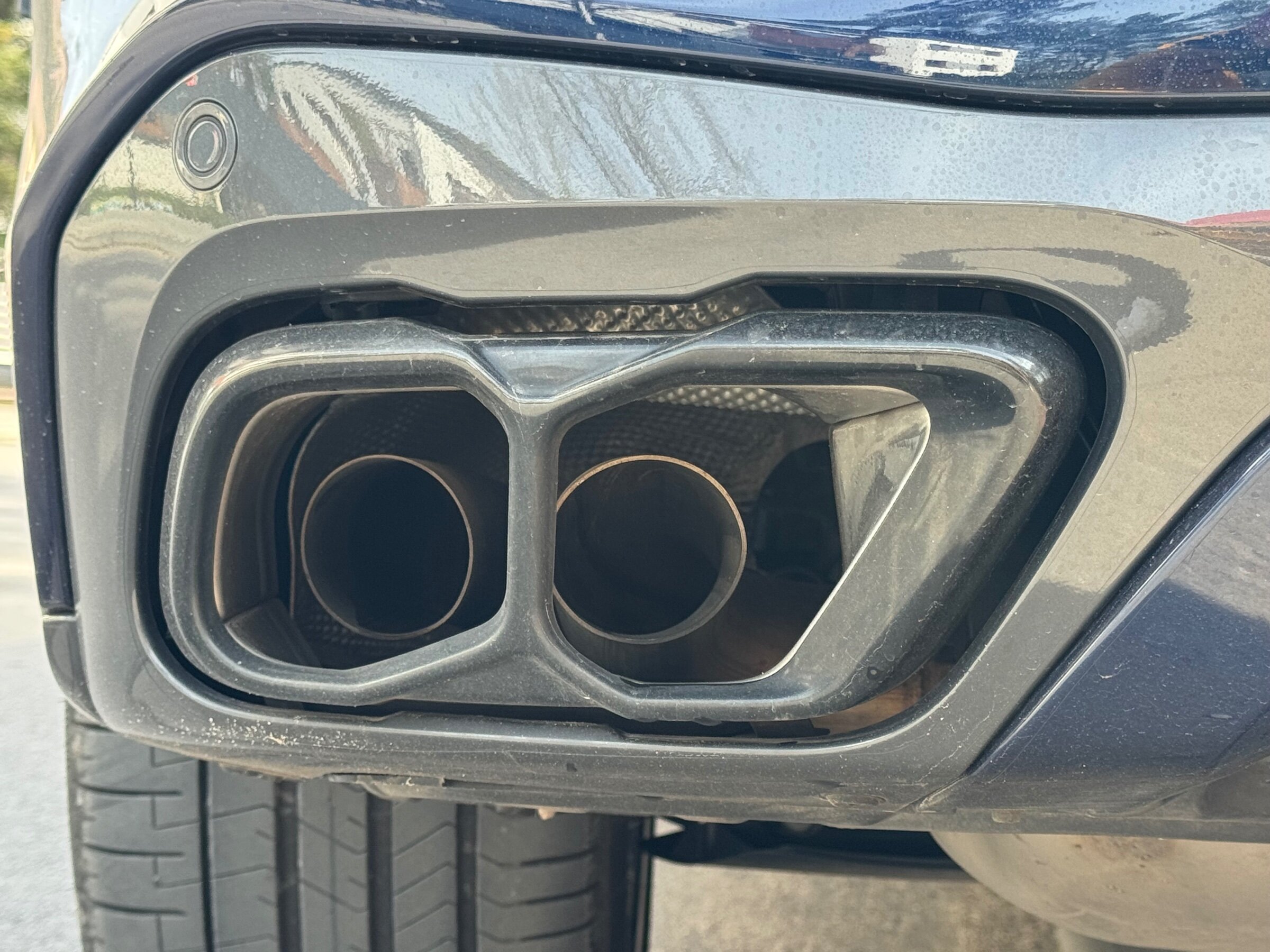

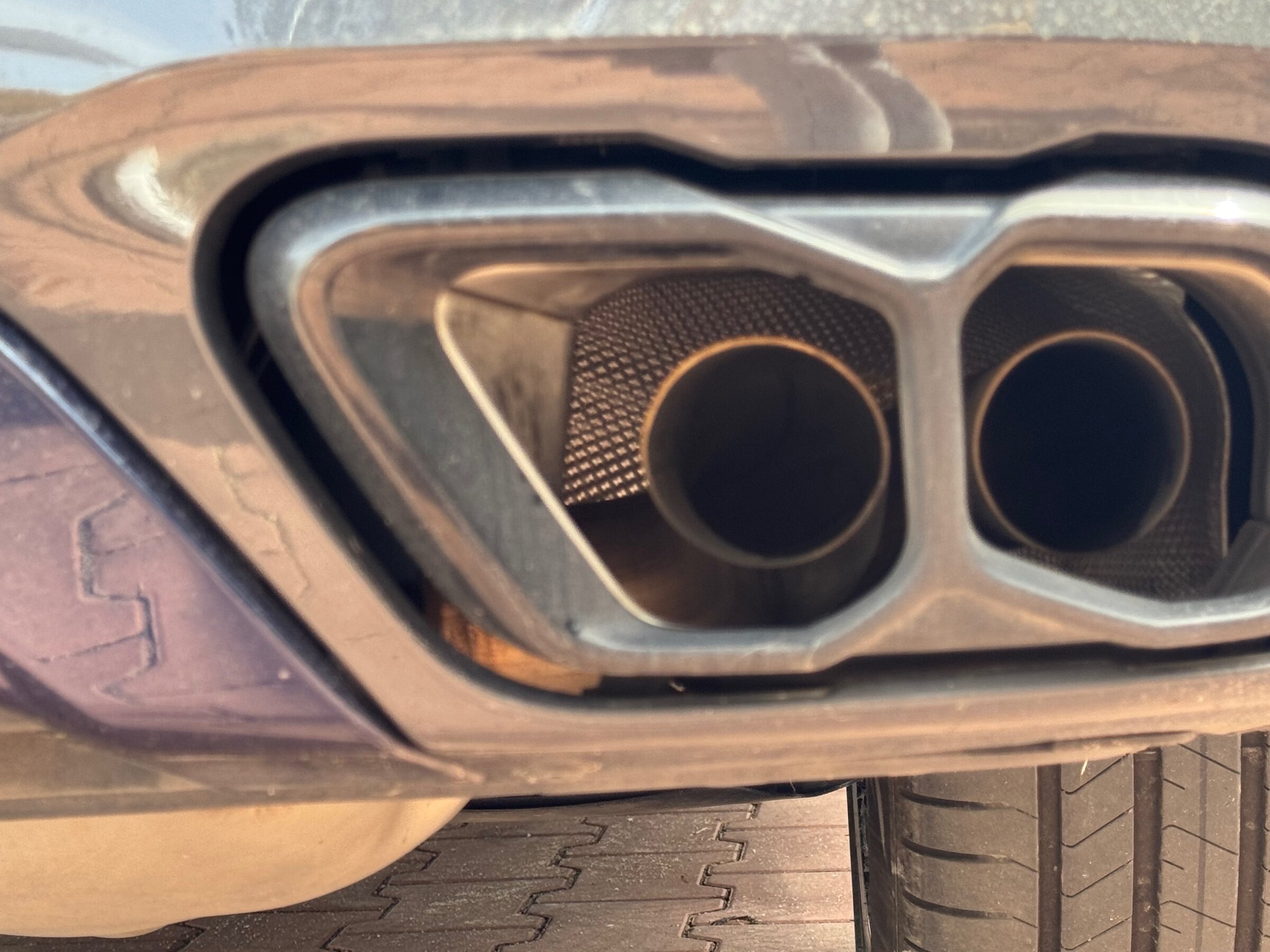

a czy w wolnej chwili nie chciałoby Ci się cyknąć zdjęć?
W salonie mi powiedzieli, że wydech nie ma regulacji i w sumie mogę to reklamować ale oni w tej chwili nie mają nawet takiego auta żeby podejrzeć jak jest w innych (chodzi o m60i)
Jasne, taki był plan
Jak przyjrzałem się teraz, to widzę, że i u mnie wydech po stronie kierowcy jest inaczej ułożony

A ja dzisiaj byłem z moim niesymetrycznym wydechem. Oglądali itd i przekazali info do BMW.
Sprawdzali i asymetria jest nawet w ich testowym ale w moim jest wybitna.
Podobno kwalifikuje się ten wydech do wymiany bo nie ma tam żadnej regulacji(sic!)
Czekają jeszcze na potwierdzenie z BMW i dadzą mi znać.
Słuchaj, a to przekoszenie ma jakieś inne konsekwencje poza zaburzeniem Twojego feng-shui lub podbijaniem OCD? ?
Chodzi mi o to, że jeśli technicznie nie ma żadnych negatywnych skutków, to może nie ma co dłubać w aucie bez potrzeby? Ja bym zostawił fabryczny wydech z obawy, że mistrzowie w ASO mogą coś niechcący "poprawić" na gorsze przy wymianie...
No właśnie nic negatywnego nie zauważyłem. Nic raczej nie obciera, nie stuka. Też się zastanawiam nad tą potencjalną wymianą. Zobaczymy co będzie. Myślałem, że to się da jakoś wyregulować, a tu taka sytuacja.

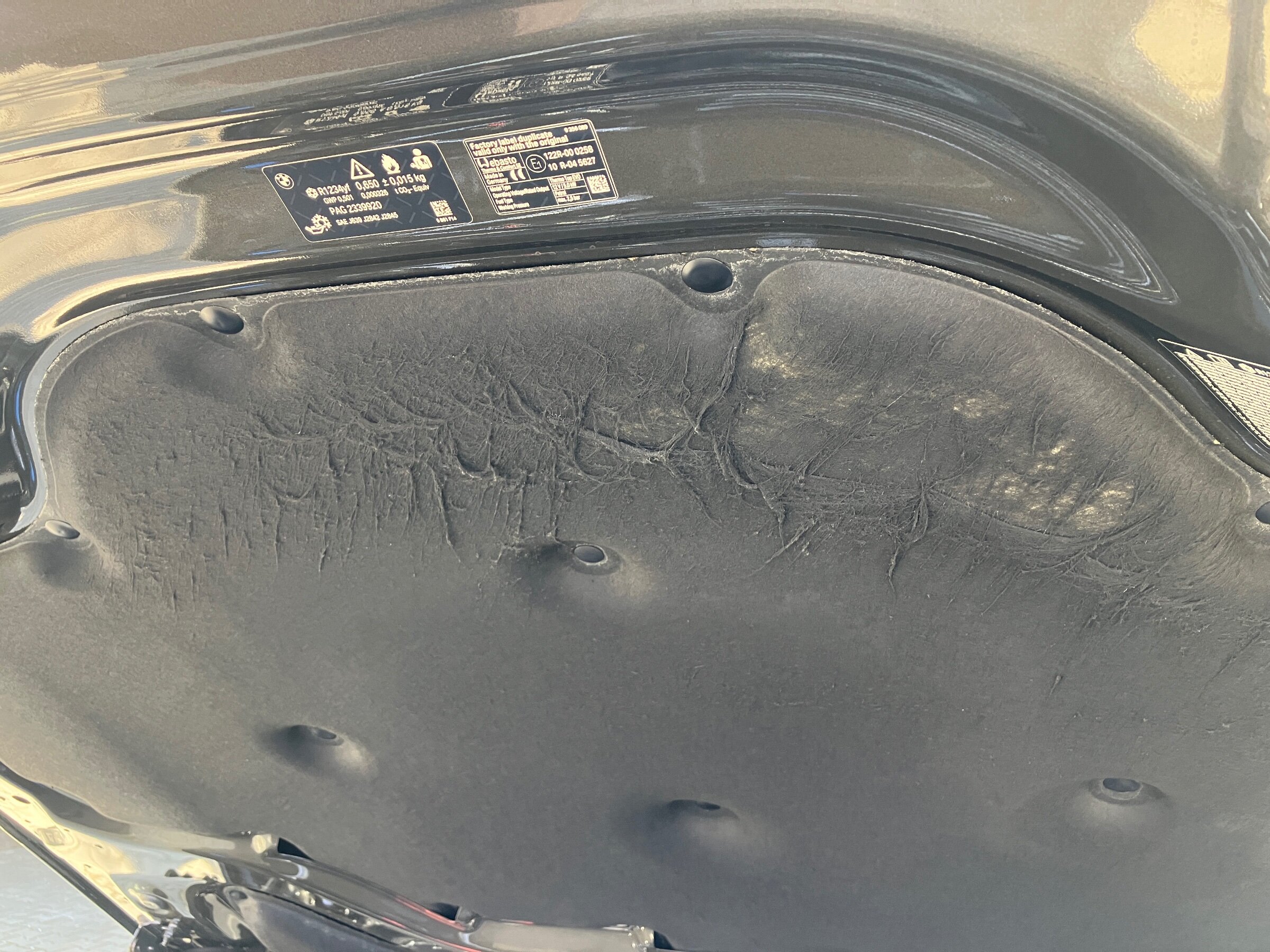

Przy okazji odkryłem jeszcze jedno gówno(bo inaczej nie da się tego nazwać). Okazuje się, że wygłuszenie maski mam zniszczone/wytarte(?) jak w jakimś paru letnim aucie!!! (patrz foto)
Też mają to wymienić
