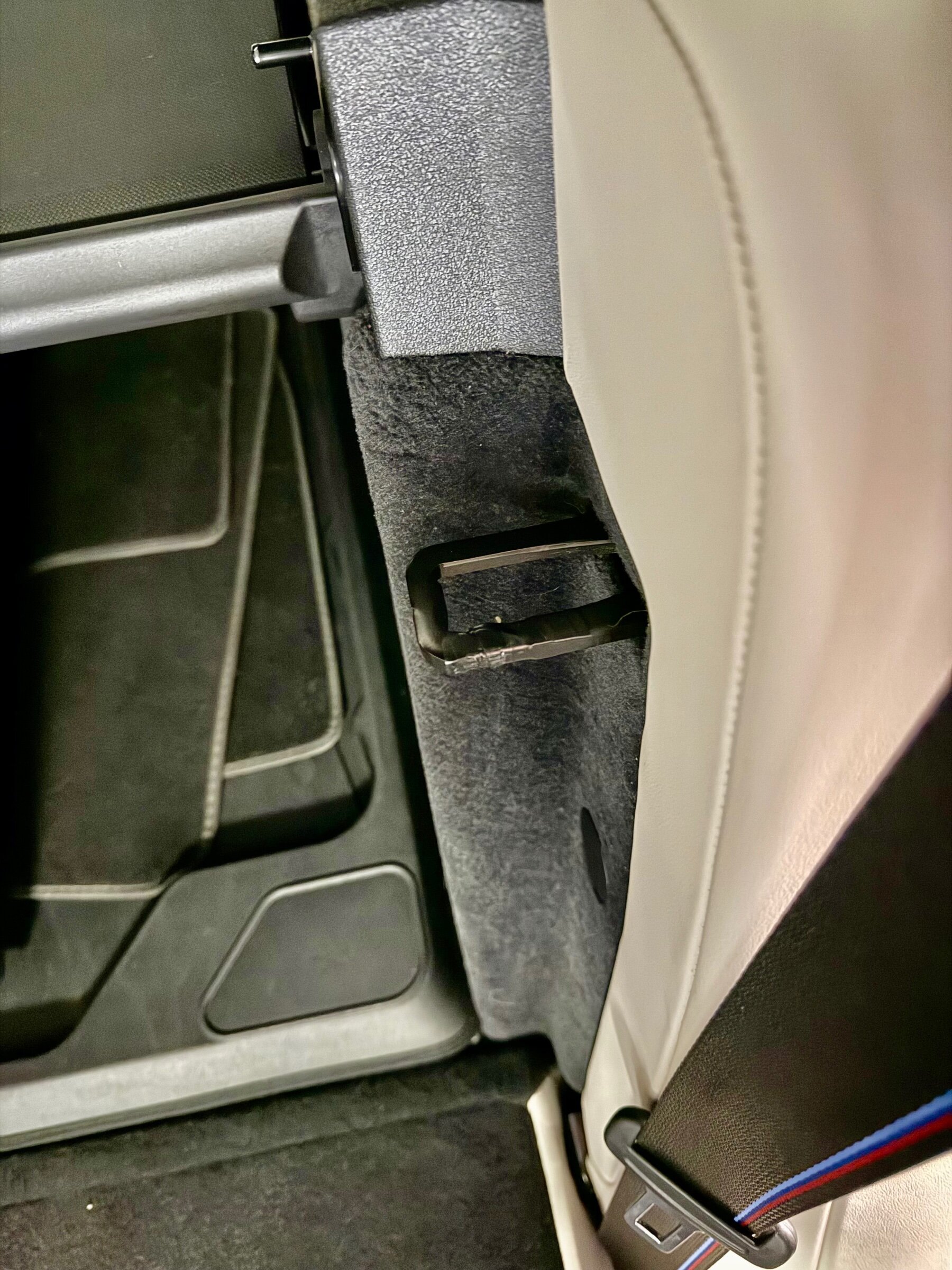

Korzystając z wolnej chwili znalazłem przyczynę tego skrzypienia i trzeszczenia. To uchwyty mocujące oparcie tylnej kanapy. Kawałek taśmy izolacyjnej po obu stronach i cisza. Może komuś się przyda 😉
Zdjęcie?
15 godzin temu, maciek_w napisał(a):
Zdjęcie?
Dzięki!
No to z ciekawostek znajomy z ASO wspominał o tym i podobno wymieniają te uchwyty i zamki na nowe w ramach gwarancji więc jeśli ktos nie chce oklejać może ruszyć do ASO.

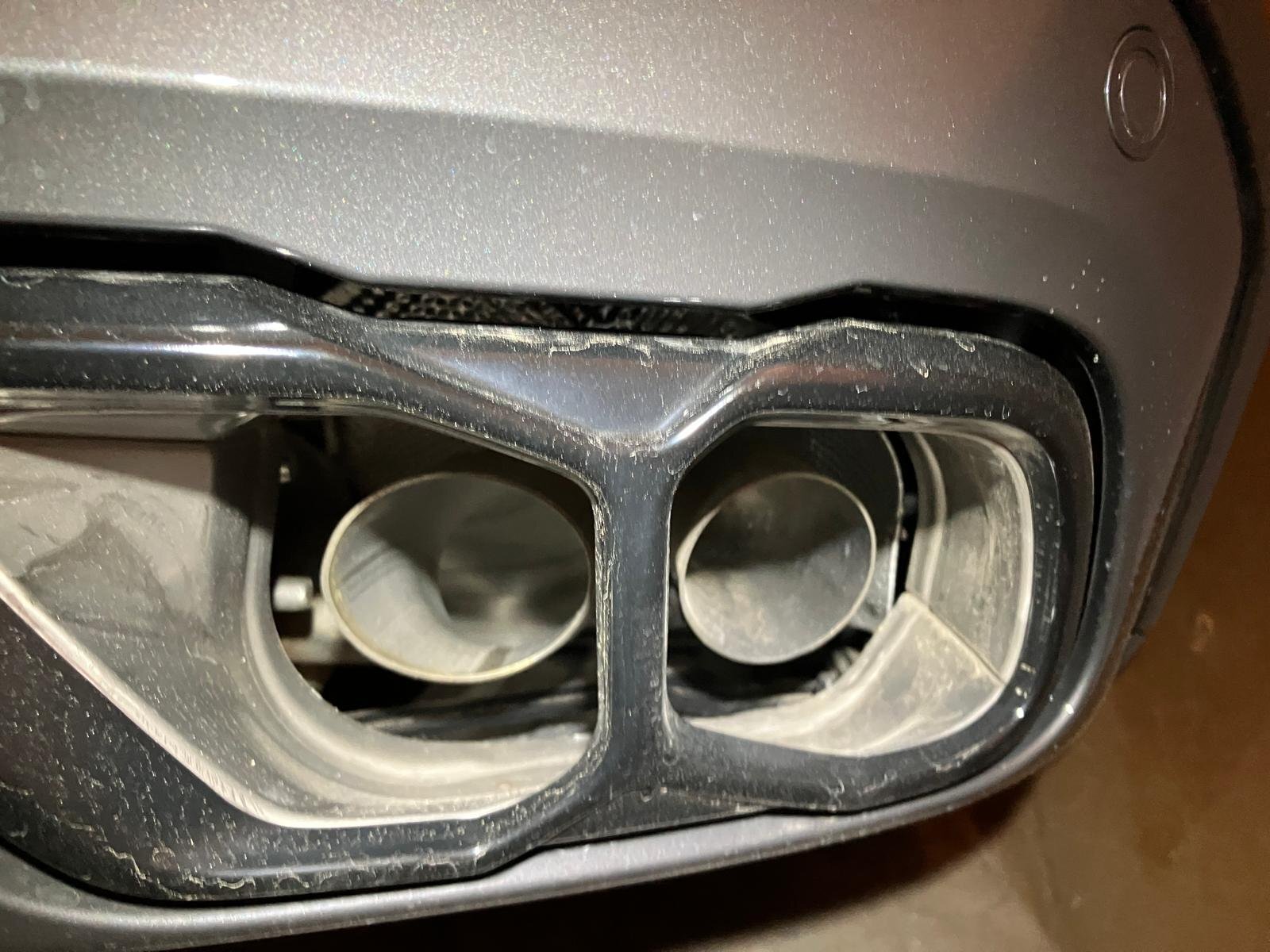

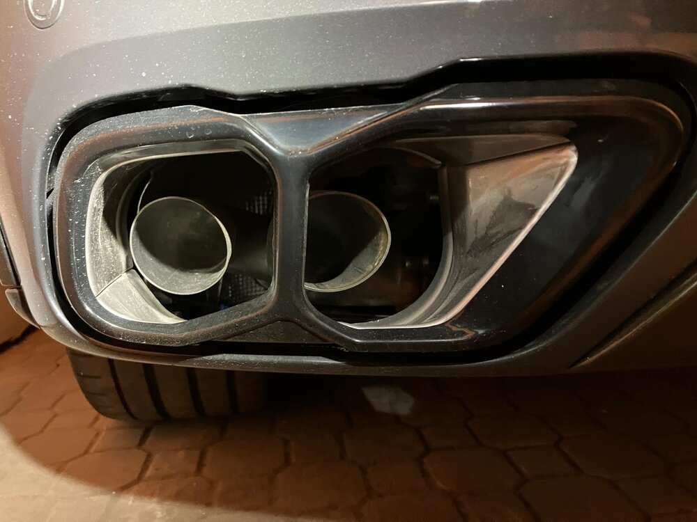

Mam pytanie do posiadaczy/użytkowników M60i
Zauważyłem, że lewa część wydechu(rury) są niesymetryczne względem maskownic. Prawa rura z lewej strony praktycznie "dmucha" na tą pionową poprzeczkę z maskownicy. Natomiast wydech po prawej stronie auta jest OK
Niby powinienem mieć to gdzieś ale w aucie za "pincet plus" takie niedokładności jednak mnie trochę rażą...
Jak to wygląda u Was?
u mnie jest prosto po obu stronach...
a czy w wolnej chwili nie chciałoby Ci się cyknąć zdjęć?
W salonie mi powiedzieli, że wydech nie ma regulacji i w sumie mogę to reklamować ale oni w tej chwili nie mają nawet takiego auta żeby podejrzeć jak jest w innych (chodzi o m60i)
Edytowane przez ubejane
