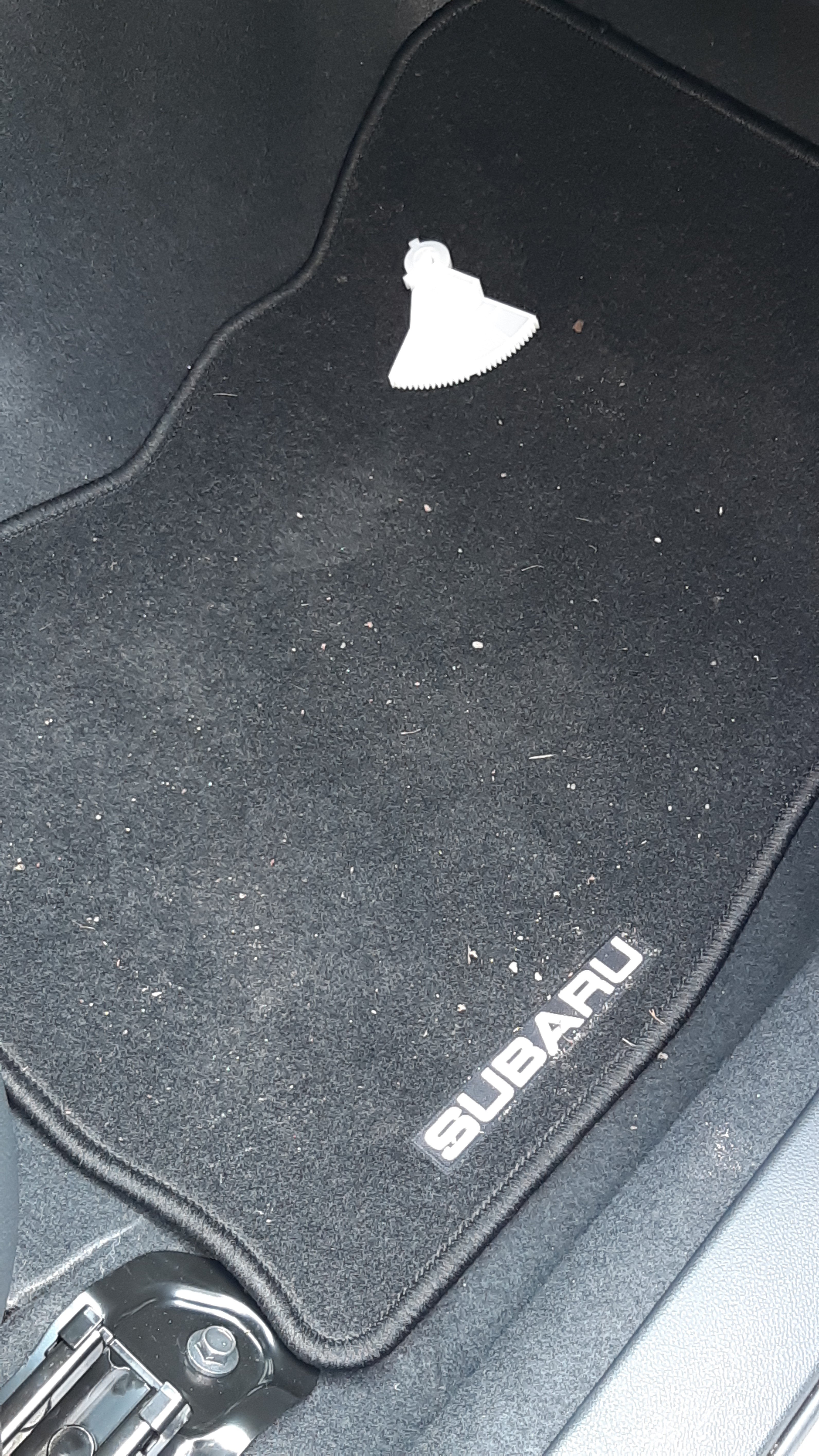

Legendarna, niezawodna japońska marka, zrobiony mega przebieg czyli 210 km (nie, nie 210 tysięcy tylko 210 km) i ... tadam. To "kierowniczka" od ustawiania kierunku nawiewu.....
Shit happens
