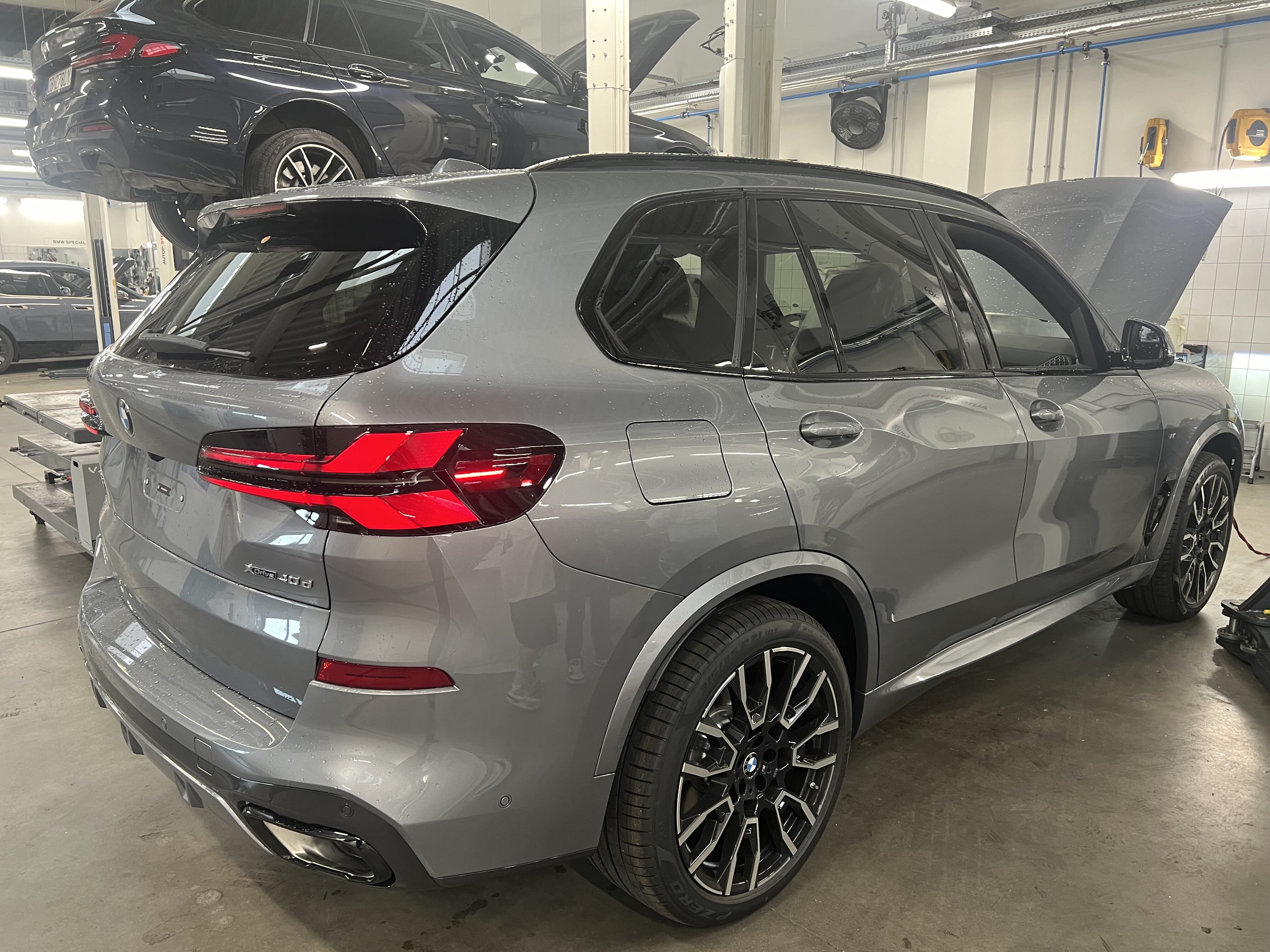

40d 2024 rok. Był tel z ASO. Bylem, wymiana miski. Całość zajęła 45minut.
