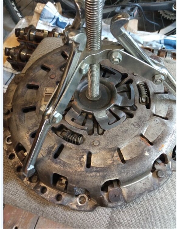

  15. Dwa lata temu zmieniałem skrzynię w e46 córki. Objaw to problem z wrzuceniem jedynki po odpaleniu silnika. Niestety zacząłem podobnie jak ty, od wymiany sprzęgła, co było nietrafione. Też mi się wydawało, że jakby sprzęgło trzymało przy wbijaniu pierwszego biegu, pomagało wrzucenie najpierw trójki, a potem nie puszczając sprzęgła dopiero jedynkę. Uczucie takie jakby haczyła, jakby skrzynia nie do końca była wysprzęglona. Jeżeli reszta biegów na luzie wchodzi bez problemu, a problem występuje tylko na jedynce, to masz problem ze skrzynią. Co do montażu nowego sprzęgła, to docisk raczej był wyposażony w blokadę, a jeżeli nie to trzeba go wstępnie napiąć i cofnąć samoregulatory.
