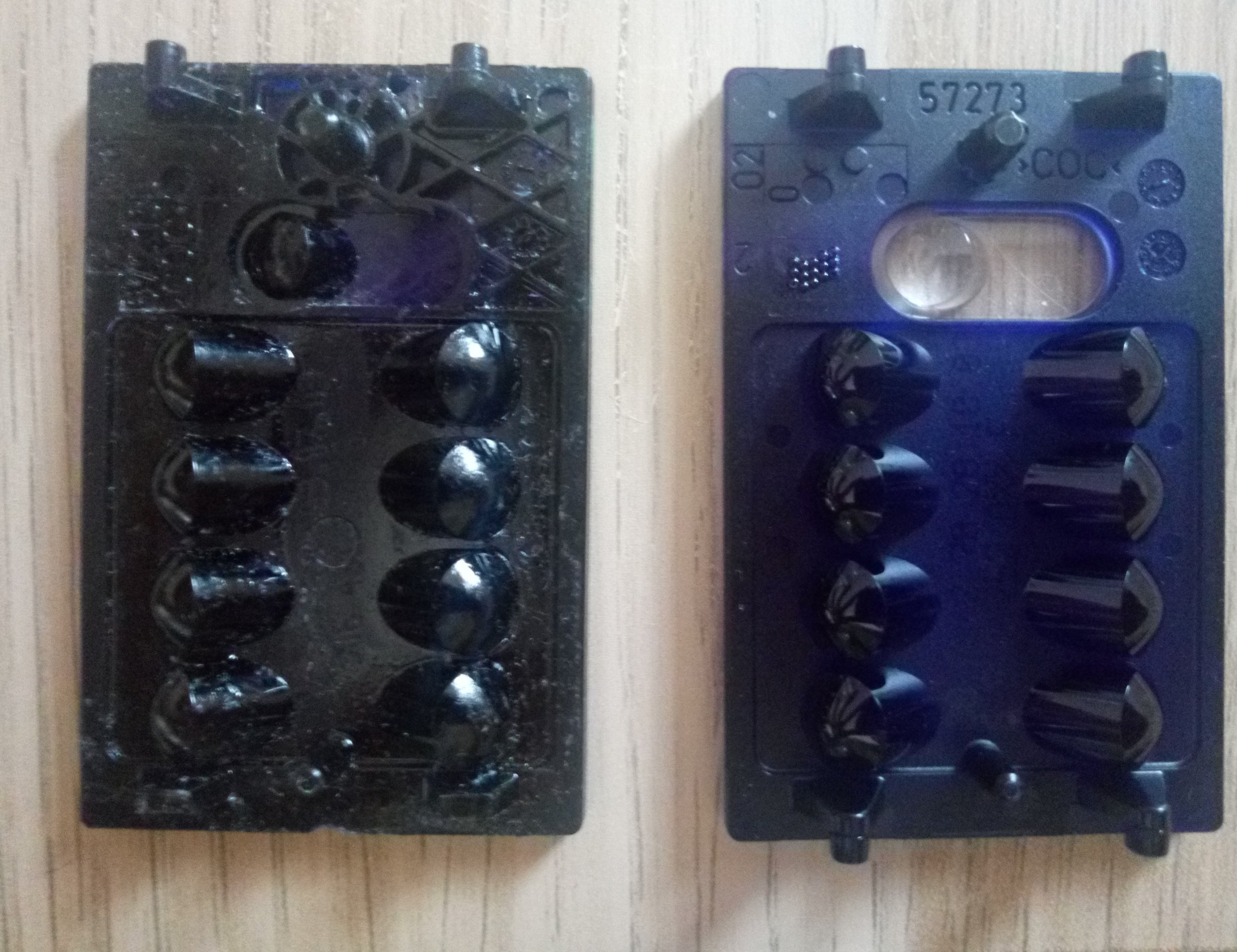

Czujnik jest od E39, ale podstawka nie. Jest ta z przezroczystym szkiełkiem czujnika od świateł, bo oryginalną fioletową niestety zepsułem. W drugim aucie też jest ta inna podstawka i mam wrażenie, że światła zapalają się zbyt późno.

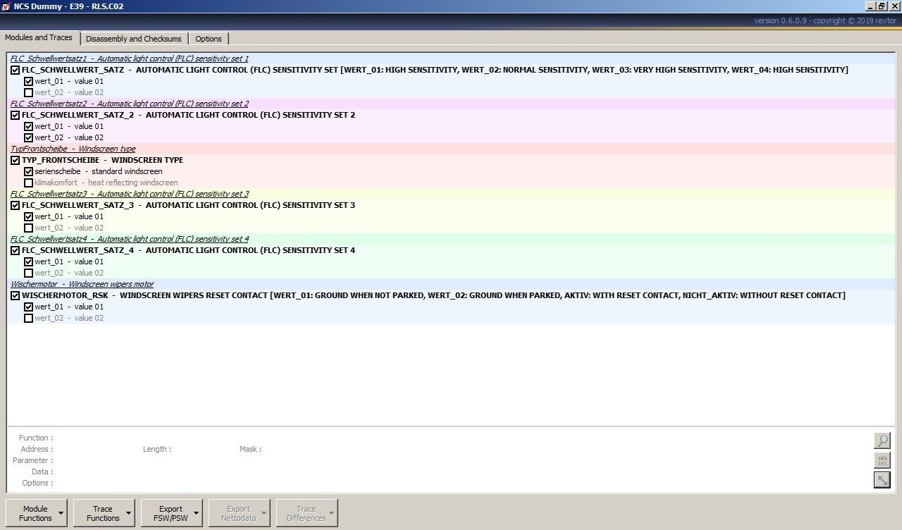

Trochę rozkminiłem RLS, pomógł NCS Dummy, dotyczy GM3.
WISCHERPOTI (WINDSCREEN WIPERS POTENTIOMETER TIMING) - aktywacja potencjometru do funkcji zmiany długości czasu interwału pracy wycieraczek,
STANDRUECKSCHALTUNG (WIPERS RETURN TO INTERVAL WHEN CAR STOPPED) - przejście na pracę przerywaną po zatrzymaniu samochodu. Jest jeszcze opcja powiązana, 3sek lub 5sek na postoju.
Obie opcje w Dummy mają dopisek WITHOUT RAIN SENSOR czyli mają sens jak nie ma czujnika deszczu i wtedy można dać Active. Jak czujnik deszczu jest obecny to po przełączeniu tych funkcji na Active zostaje zignorowany.
W LCM zmieniamy AUTOM_FAHRL_STEUERG na Active i to jest logiczne - następuje zakodowanie LCM'a na przełącznik z dodatkowym położeniem na światła automatyczne.

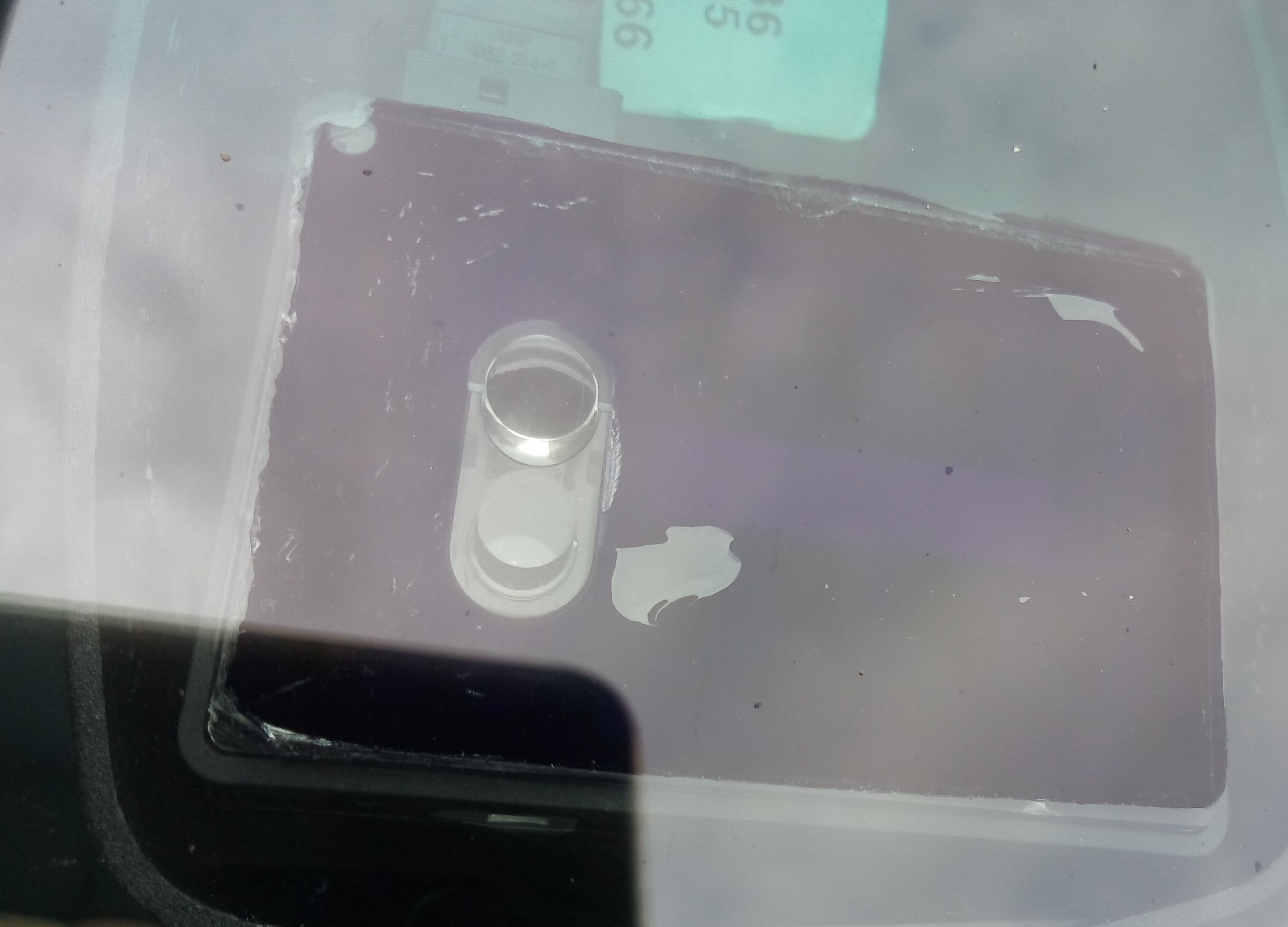

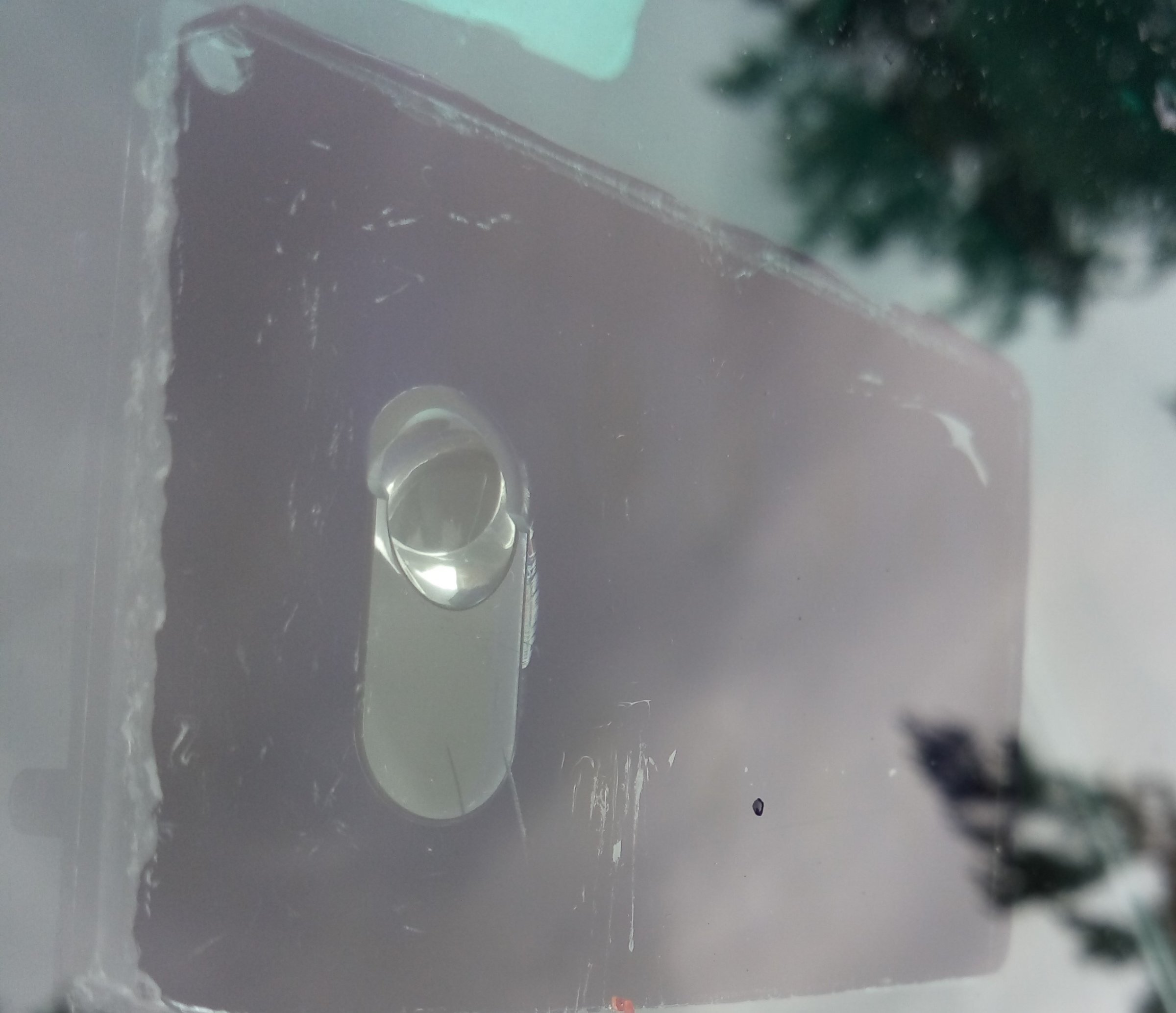

Wracając do czujnika deszczu to niestety nie działa, nie wykrywa wody 😒. Podejrzewam, że problemem jest powietrze między szybą, a żelkiem centralnie na jednym z czujników.
Przy pomocy igły w większości to usunąłem, ale bardziej nie dałem rady.

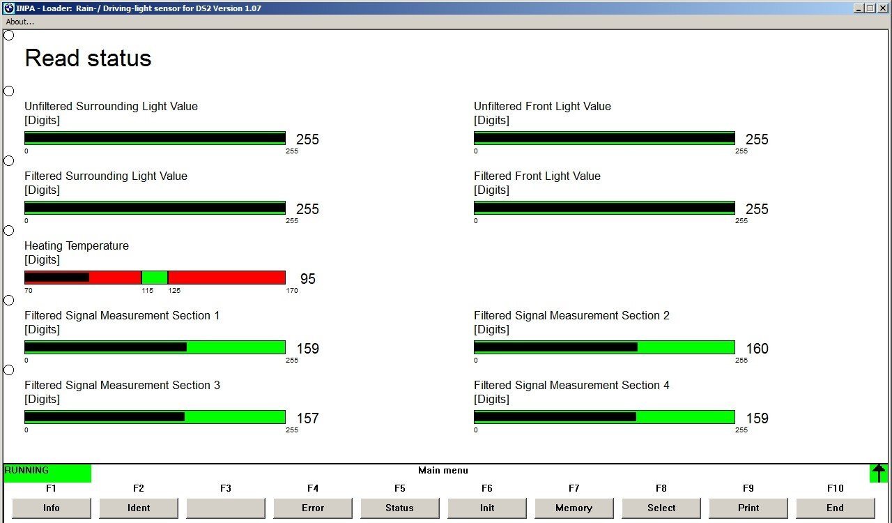

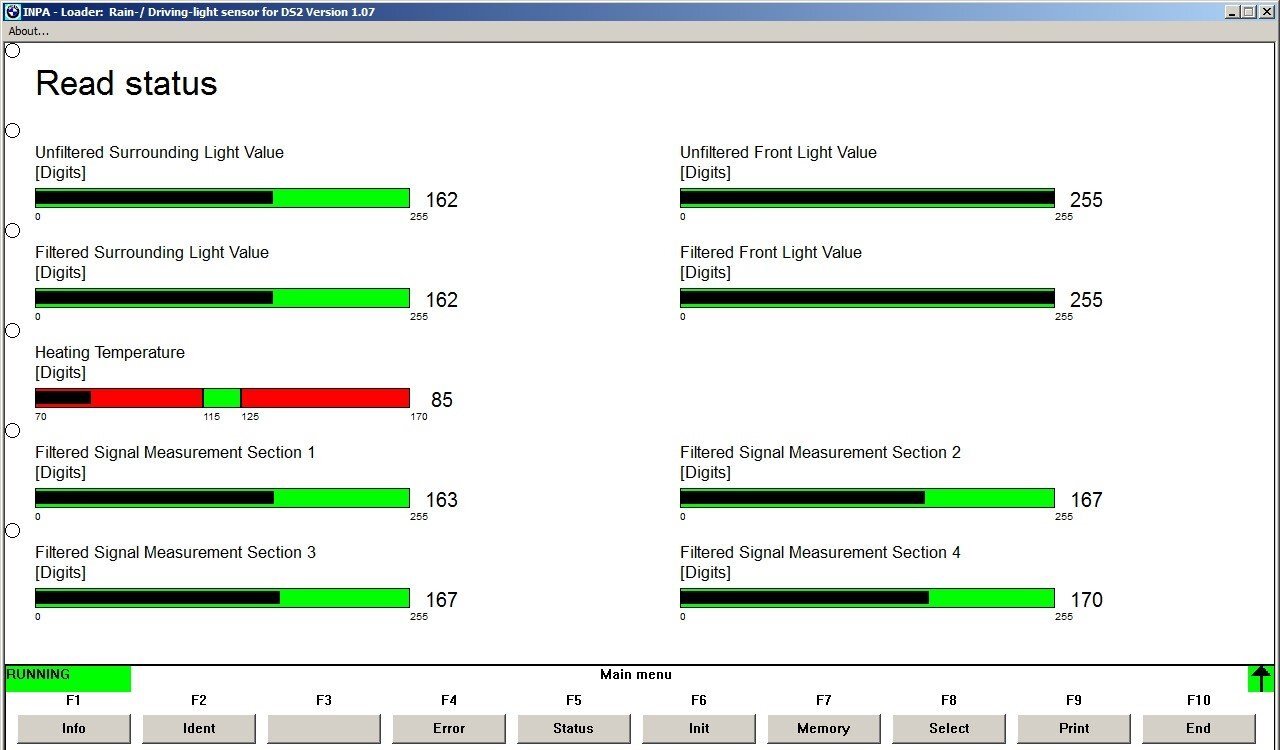

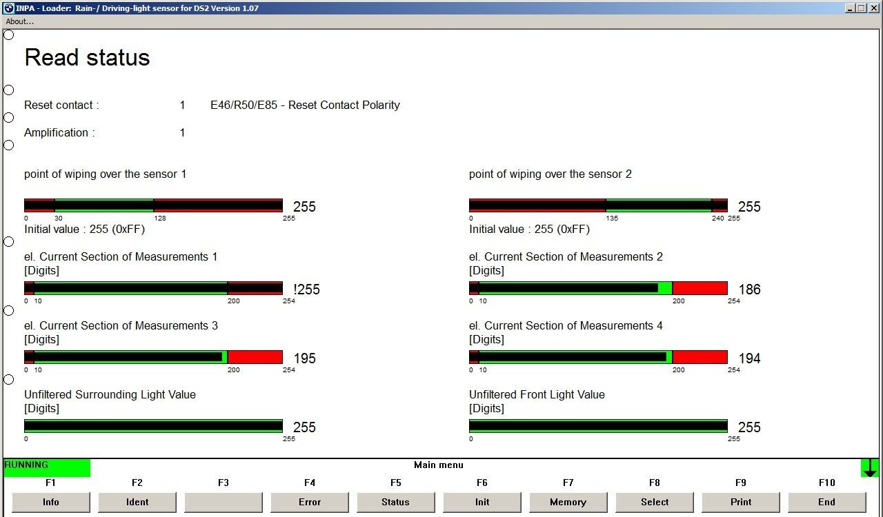

Mam go rwać ? Mam jeszcze trzy sztuki tylko robota upierdliwa. Jak poprawnie przykleić bez powietrza ? Nie można deaktywować tego jednego czujnika ? Jak będę miał dostęp do drugiego auta to podejrzę w NCS jakie tam są opcje. INPA pokazuje takie oto wartości
Pierwsze dwa nie wiem co oznaczają. Domyślam się, że Current Section of Measurements to są sygnały z sekcji czujników deszczu, nr 1 odstaje od pozostałych. Co prawda on potem spadł na 206, ale to nic nie zmienia. Czy te wartości powinny się zmieniać po wykryciu deszczu ? U mnie nic takiego się nie dzieje. Inicjalizacja czujnika nic więcej nie daje.
Tutaj dalsza część
Pierwsze cztery u góry to czujniki od świateł i to przynajmniej działa. Po całkowitym zakryciu spada do zera i światła się zapalają. Potem mamy temperaturę, chyba w stopniach Fahrenheita, co by się zgadzało 95F=35C. Ostatnie cztery nie zmieniają się, nie wiem co to jest.

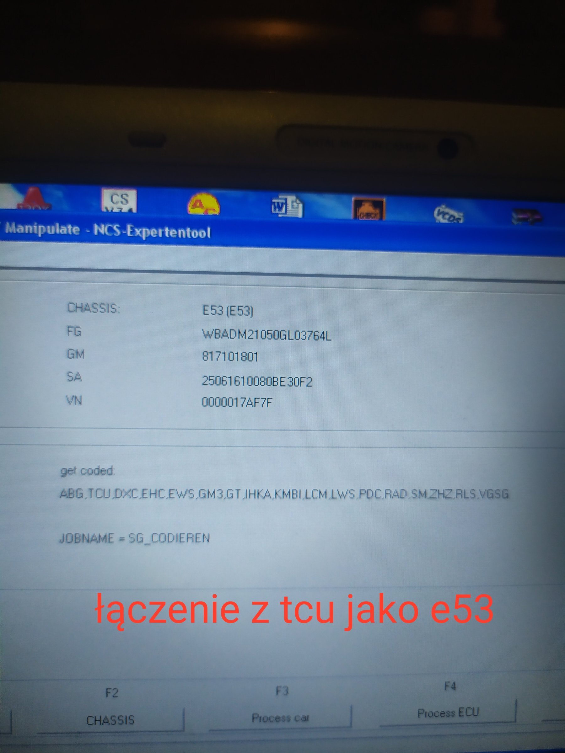

Kuźwa nie mam tych zdjęć, były na tel który pewnego dnia postanowił się nie włączyć.
Mam jednego screena i też będzie dobrze. Z ręki wpisz zcs, nadwozie ustaw na E53 Vin wpisz swój i zcs że screena. W ten sposób połączysz się z RLS i przekodujesz pustym plikiem. Po tym zabiegu powinien działać.

OK, zatem opcja S521A dopisana. Po przekodowaniu empty.man WISHERMOTOR_RSK wskoczyło na wert_01, INPA pokazuje teraz czujnik od E39/E53, wycieraczki automatyczne działają :classic_cool: Obawiałem się, że będzie kiszka w związku z resztkami powietrza pod jedną fotokomórką, ale całe szczęście na tę chwilę nie muszę go wyrywać. Co prawda poziom tego jednego czujnika jest na full, być może nie pracuje, ale wycieraczki reagują na oprysk wodą. Wskazania point of wiping over sensor 1 oraz 2 też są na maksimum. Nie wiem co to oznacza. Pozostały testy podczas deszczu.
