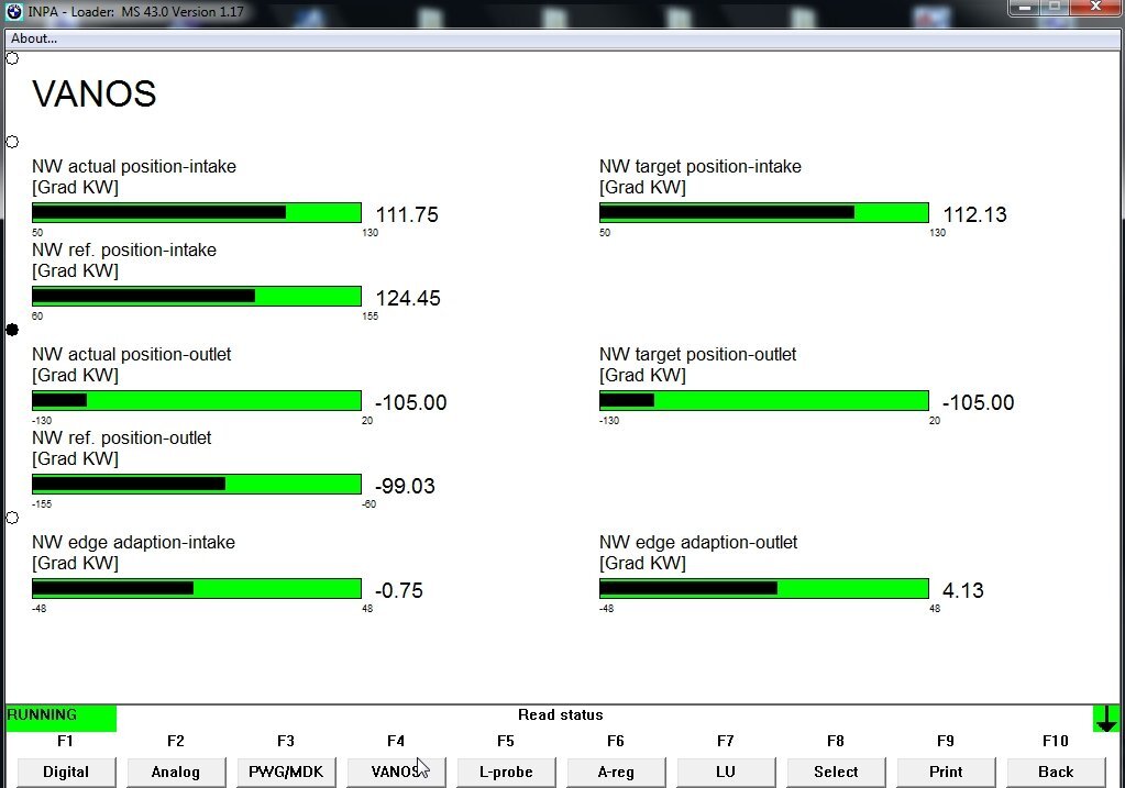

  1. Źle ustawiony vanos, dlatego 25kg powietrza na wolnych obrotach. Ustaw porządnie rozrząd i wszystko wróci do normy.
  2. Podepnij pod inpe i pokaż wartość vanosa na wolnych obrotach.

  15. Ile powietrza pokazuje przepływka po rozgrzaniu ma wolnych obrotach?
