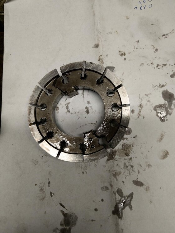

  1. wyjąłem skrzynie dziś i problem okazał się gorszy niż zakładałem 😌 Wkładając silnik od manuala nie wiedziałem że trzeba zdjąć łożysko które jest przed zamachem i dosuwając silnik do skrzyni "po rozebraniu" okazało się że konwerter doszedł za mocno i popękał w skrzyni rotor pompy olejowej !!. Więc muszę kupić albo cały zestaw naprawczy napędu pompy olejowej albo drugą skrzynię fuck !!
