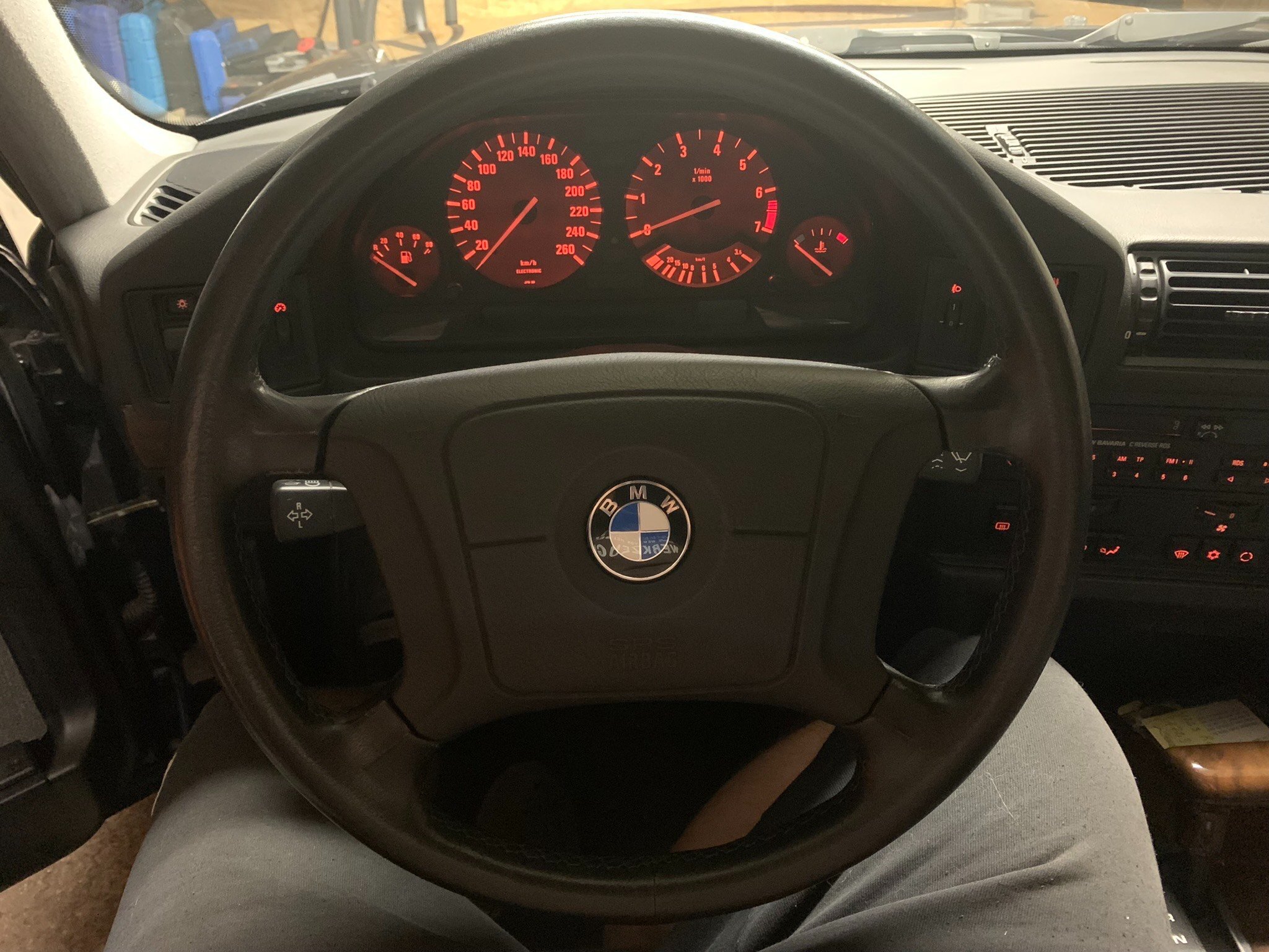

3. Czy kierownica widoczna na zdjęciu jest zgodna z vinem i modelem? jest to płny rok 95 prawdopodobnie executive bo dodatki by się zgadzały.

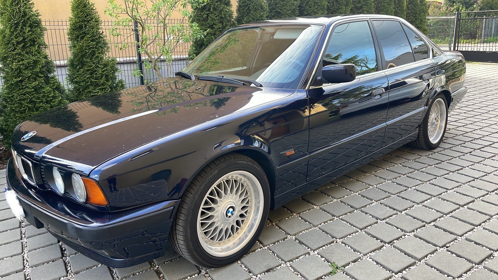

4. Po rozkodowaniu vin powinno się dojść jakie org felgi były w tym konkretnym aucie?

Ten rodzaj kierownicy jest z poduszką i był montowany pod koniec produkcji
https://www.realoem.com/bmw/pl/partgrp?id=HE11-EUR-06-1995-E34-BMW-530i&mg=32
Tutaj felgi jakie były montowane w tym modelu
https://www.realoem.com/bmw/pl/partgrp?id=HE11-EUR-06-1995-E34-BMW-530i&mg=36
