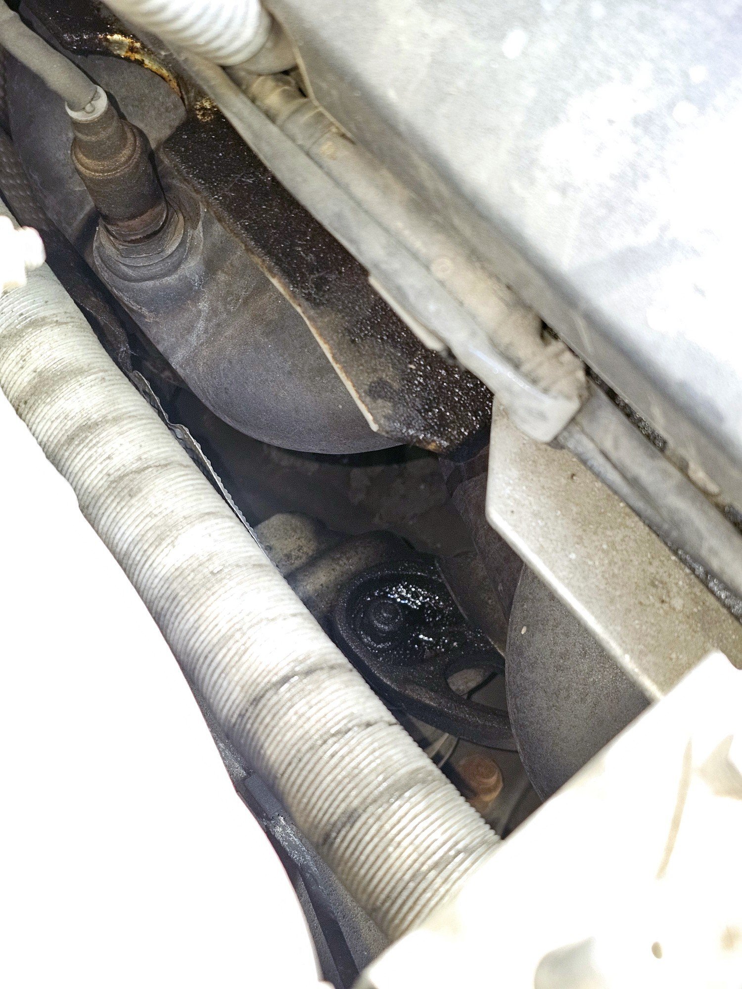

Dziś jak się zatrzymałem na światłach to aż się z pod maski dymiło, właśnie z prawej strony (tj. od strony pasażera). I faktycznie, jak się tak zastanowić to to śmierdzi takim spalonym olejem i ten dym jest taki biały.

Przeważnie wymiana uszczelki pokrywy zaworów załatwia sprawę, chyba że pokrywa pęknięta , to i ją trzeba wymienić. Ale z opisu widzę że nadal nie wiesz skąd cieknie.

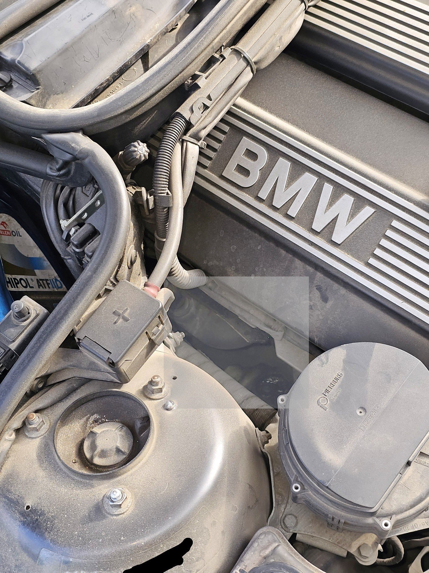

Zrobiłem wczoraj zdjęcia, choć nie wiem czy bez ściągania tej plastikowej pokrywy coś tu zobaczycie.

Musisz zajrzeć pod pokrywę silnika, czy cieknie tylko z pod uszczelki, na 99% to jej wina. Musisz też kupić gumowe uszczelki śrubek pokrywy zaworów, bo stare są wygniecione i nie będą trzymać. Przy montażu nowej uszczelki na rogach trzeba dać trochę silikonu. Na YouTube pełno filmików na temat wymiany tej uszczelki.
