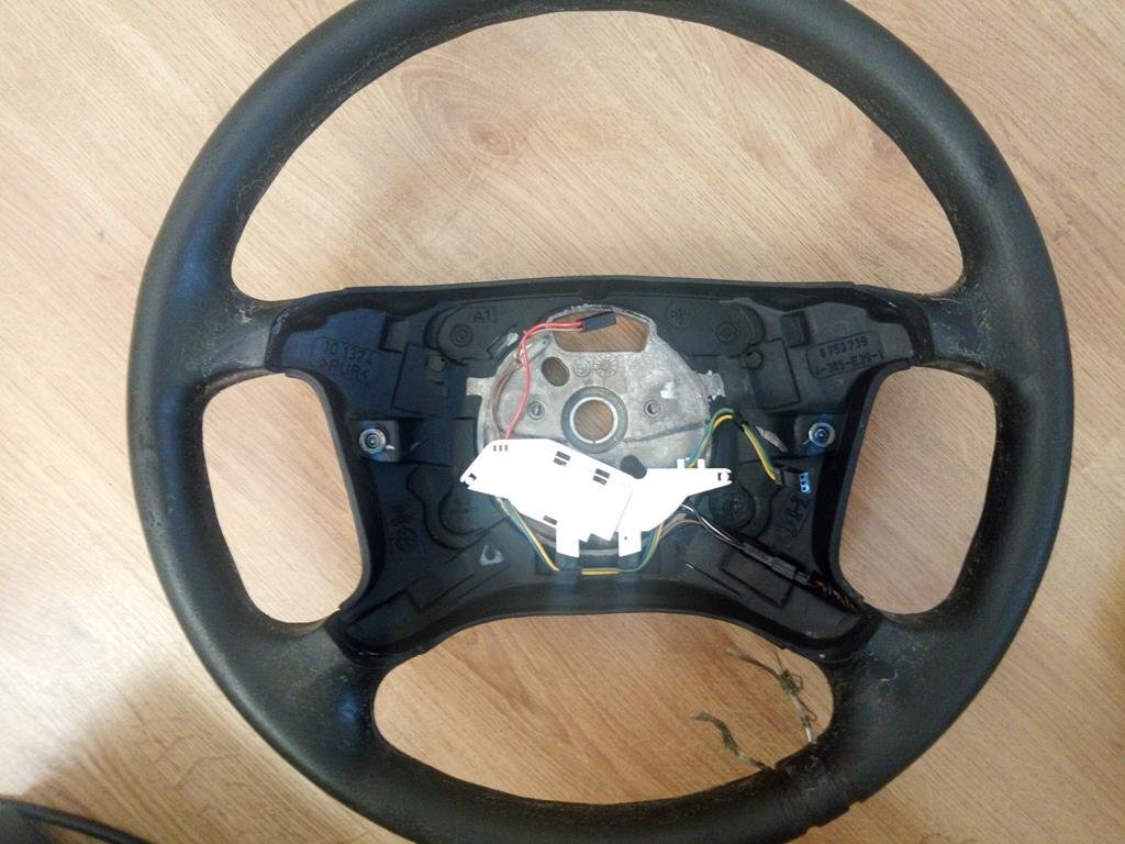

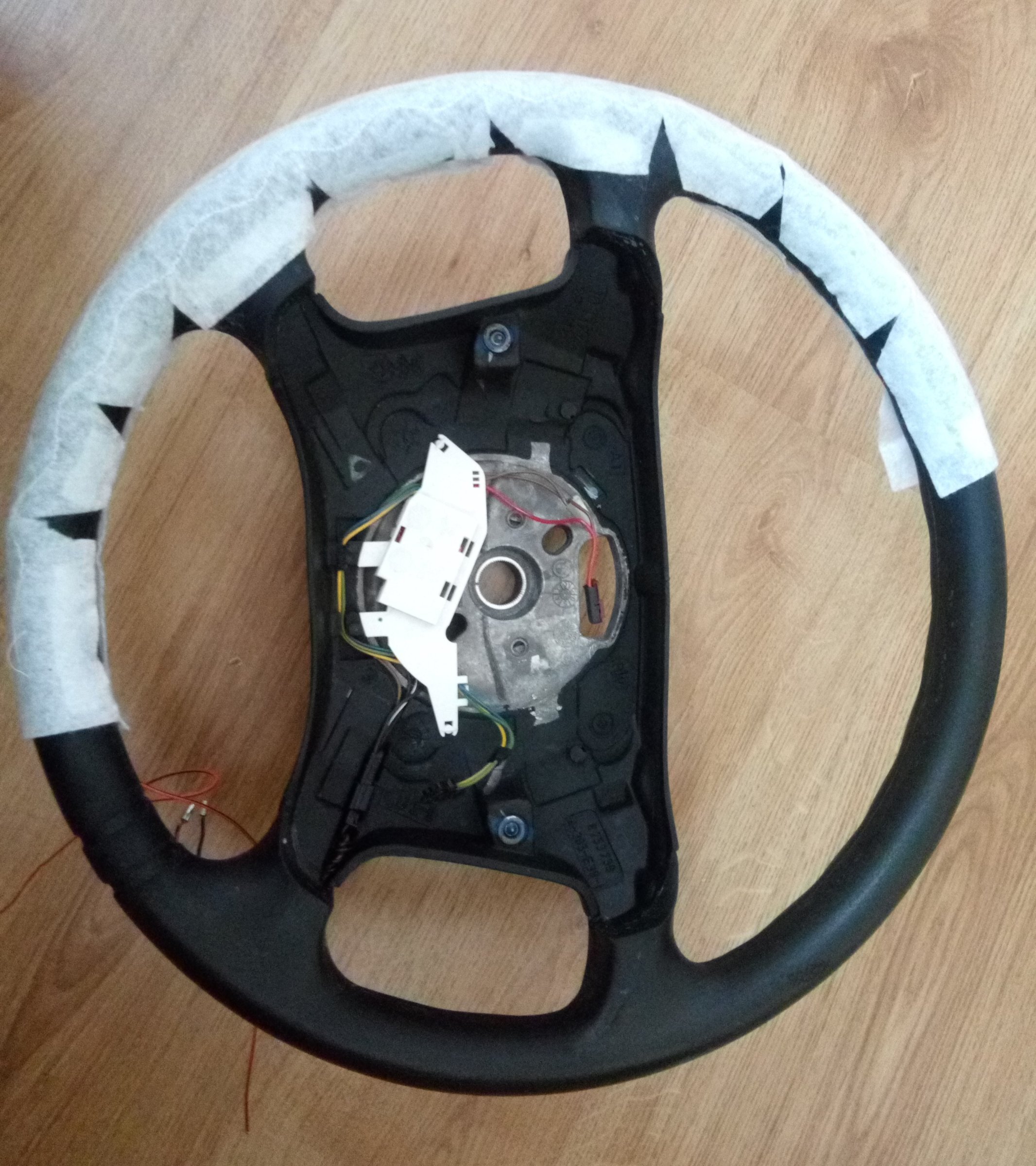

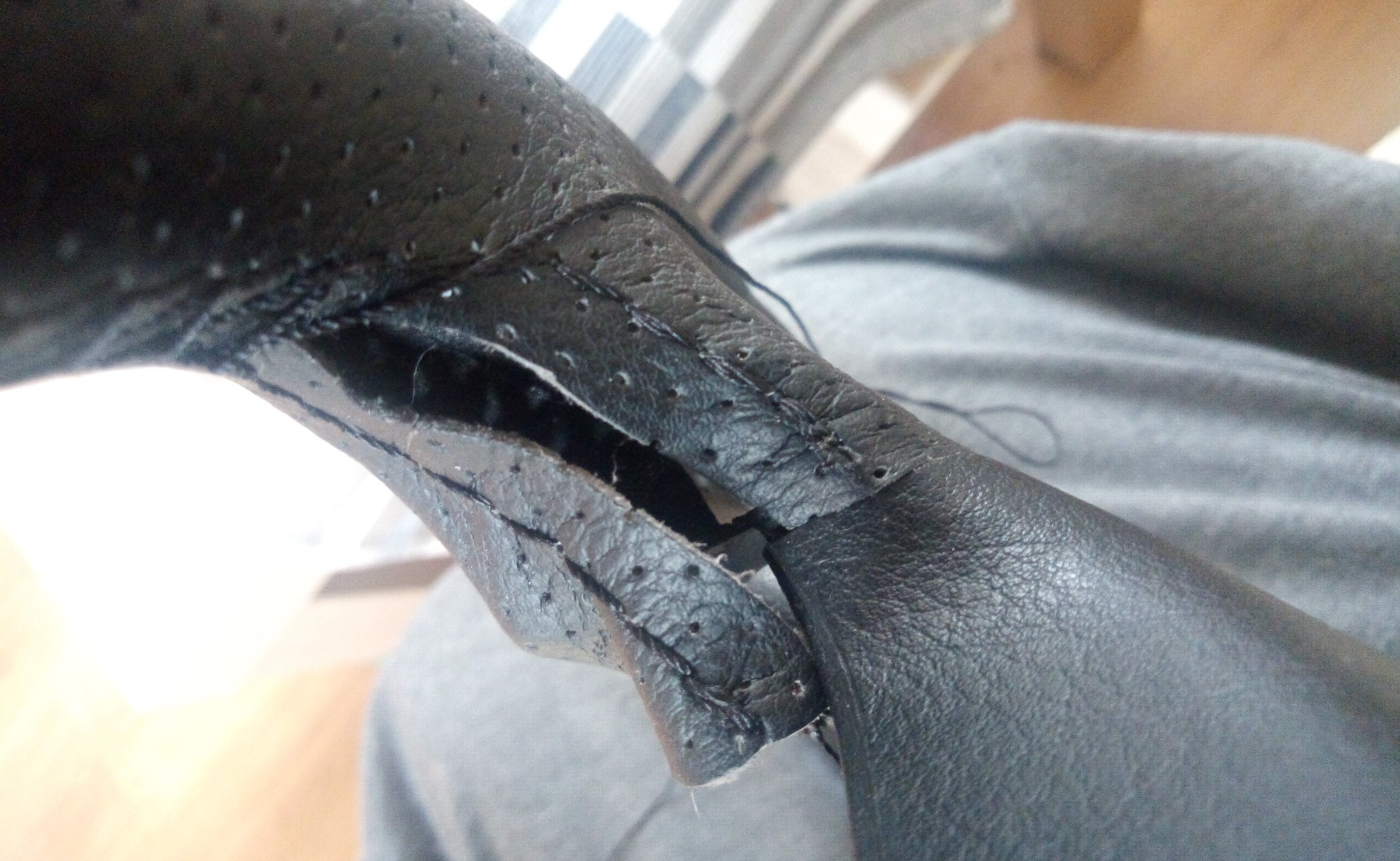

Wymyśliłem sobie, że chciałbym dołożyć ogrzewaną kierownicę, zobaczymy co z tego wyjdzie :classic_smile: Auto polift 2001, oryginalnie czteroramienna bez multifunkcji.
Zakupiłem kierownicę ogrzewaną tego samego kształtu P/N 6753739. Obszycie w stanie agonalnym, przetarte w kilku miejscach na wylot poszło w kubeł razem z matą grzewczą. Niestety nie zrobiłem zdjęcia.

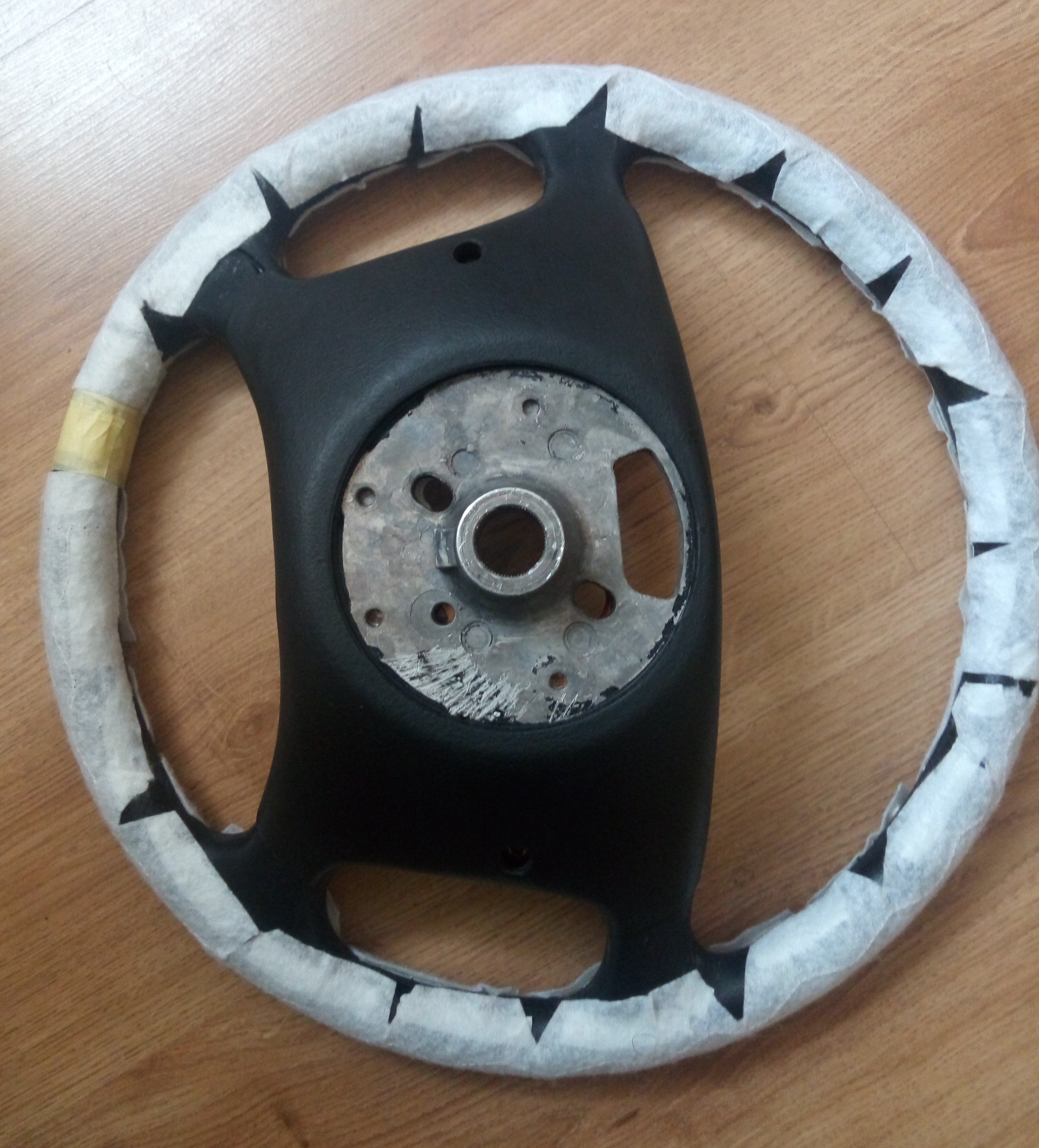

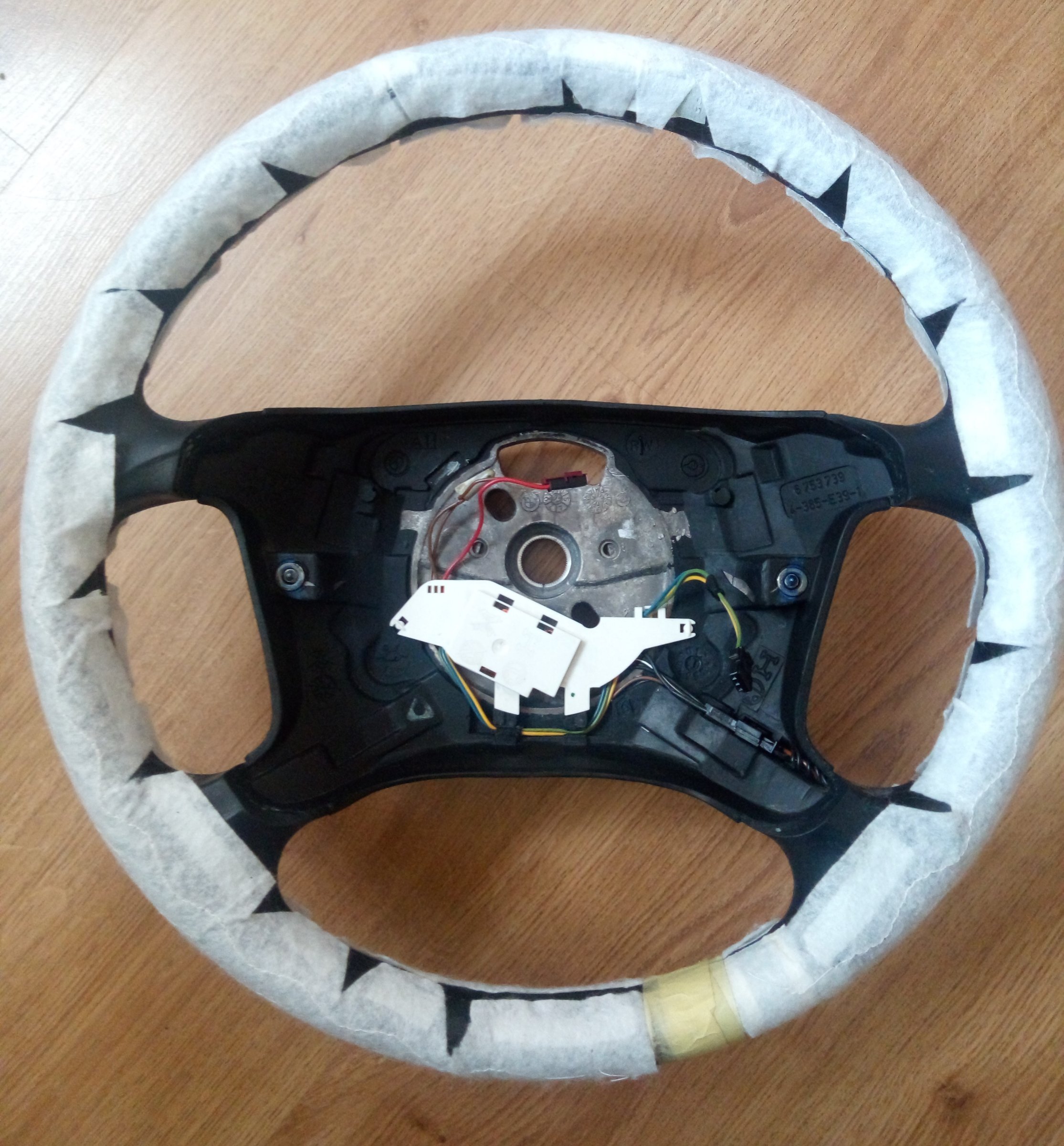

Funkcję grzewczą pełni mata w postaci gęstej siatki z cienkich drucików, jakby firanka zrobiona z włosów. Nie ma szans, żeby oddzielić grzałkę od skóry, bo wszystko rozsypuje się w rękach, być może ze starości. Poza tym moja była dziurawa. Rezystancja tego co z niej zostało to około 5 ohm.
Kierownica bez poszycia

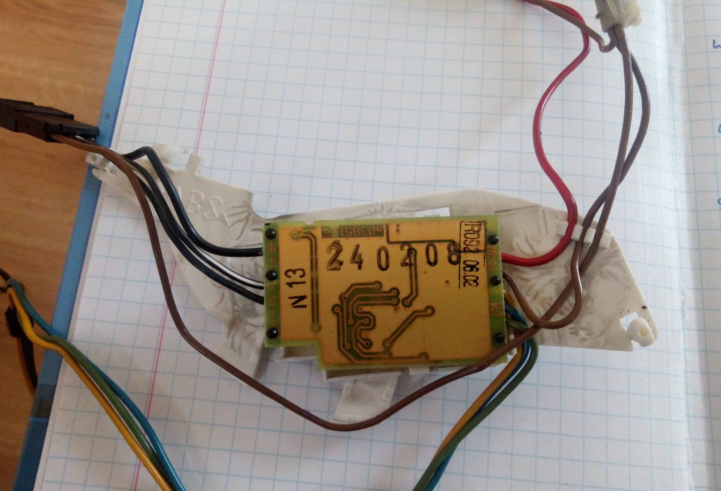

Górna wtyczka 2-pin to zasilanie wpinane do zwijaka 8379091. Jak już pisałem w innym wątku musimy mieć taśmę od auta z grzaniem kierownicy, albo zakupić nową. Bez grzanej kierownicy taśma ma takie same numery, ale brakuje pinów w gnieździe do podłączenia tej wtyczki. Prawa wtyczka 3-pin to sterowanie do panela 6922855 po prawej stronie poduszki. Niżej po prawej wtyczka 4-pin do grzałki i czujnika temperatury. Widoczny plastik kryje pod spodem moduł do sterowania grzałką.
W prawym dolny ramieniu jest wyprofilowana szczelina do zasilania grzałki i do czujnika temperatury, który jest umieszczony na samym dole kierownicy. Wydaje mi się, że będzie to termistor NTC 10k. W temperaturze pokojowej około 22C miał niecałe 11k.

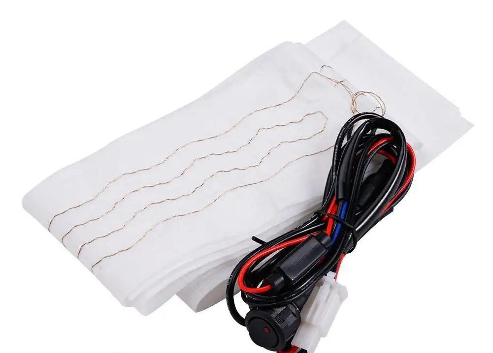

Ok, ale co z ogrzewaniem ? Znalazłem u Majfriendów matę niby do ogrzewania kierownicy, spróbuję to wykorzystać. Z opisu wynika, że bierze prądu 2,7A więc powinno mieć około 4,5 Ohm. Koszt 40 zł, zamówiłem również obszycie za 38 zł. Jak przyjdzie, będę walczył.

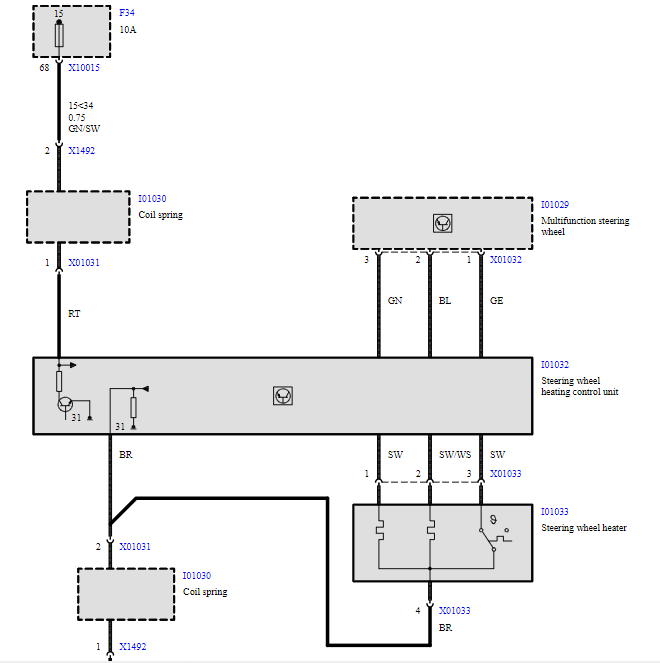

I jeszcze schemat, ale tu jest błąd, bo wheel heater nie składa się z dwóch grzałek. Dwa kable idą od modułu do grzałki i dwa osobne do termistora.

Jeszcze opis z TIS'a jak działa oryginalna ogrzewana
Kontrola temperatury
Temperatura kierownicy mierzona jest przez czujnik temperatury umieszczony na elemencie grzewczym. Sterowanie elektroniczne zapewnia możliwie najszybsze nagrzanie kierownicy do określonej temperatury 36°C. Tuż przed osiągnięciem tej temperatury moc grzewcza kierownicy zostaje zmniejszona.
Po osiągnięciu ustawionej temperatury temperatura kierownicy jest kontrolowana za pomocą sygnału modulowanego szerokością impulsu. Gdy temperatura kierownicy jest wyższa od wartości zadanej, element grzejny działa przez 10% cyklu grzewczego. Ogrzewanie kierownicy pozostaje włączone, a sterowanie jest nadal aktywne.
Element grzejny i monitor włączenia wyłączają się w przypadku przerwy lub zwarcia czujnika temperatury.
Układ ogrzewania kierownicy jest monitorowany. Funkcje monitorujące sprawdzają, czy kierownica nagrzewa się w określonych granicach temperatur. Jeśli w tym czasie nie nastąpi wzrost temperatury, ogrzewanie kierownicy i kontrolka działania zostaną wyłączone.
Charakterystyka napięcia
Element grzejny kierownicy wyłącza się w przypadku zbyt niskiego lub zbyt wysokiego napięcia.
Element grzejny zostanie wyłączony, jeśli napięcie zasilania na wyłączniku spadnie poniżej 11,6 V na 5 sek. Monitor włączenia w przełączniku pozostaje aktywny. Stan ogrzewania kierownicy zostaje zachowany. Ogrzewanie kierownicy zostaje ponownie włączone, gdy napięcie zasilania wzrośnie powyżej 12,4 V na 5 sek.
Element grzejny wyłącza się, jeśli napięcie zasilania na wyłączniku wzrośnie powyżej 16,5 V na 5 sek. Monitor włączenia w przełączniku pozostaje aktywny. Stan układu ogrzewania kierownicy zostaje zachowany. Ogrzewanie kierownicy włącza się ponownie, gdy napięcie zasilania spadnie poniżej 15,5 V na 5 sek.

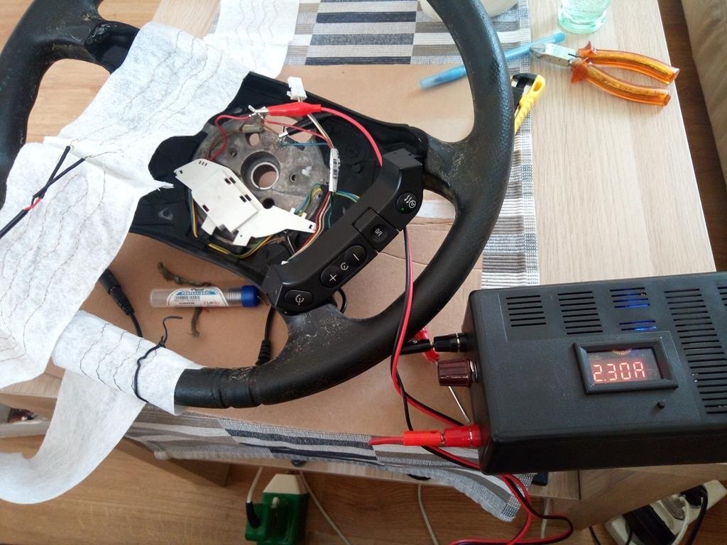

Mata dotarła, są postępy :classic_biggrin:

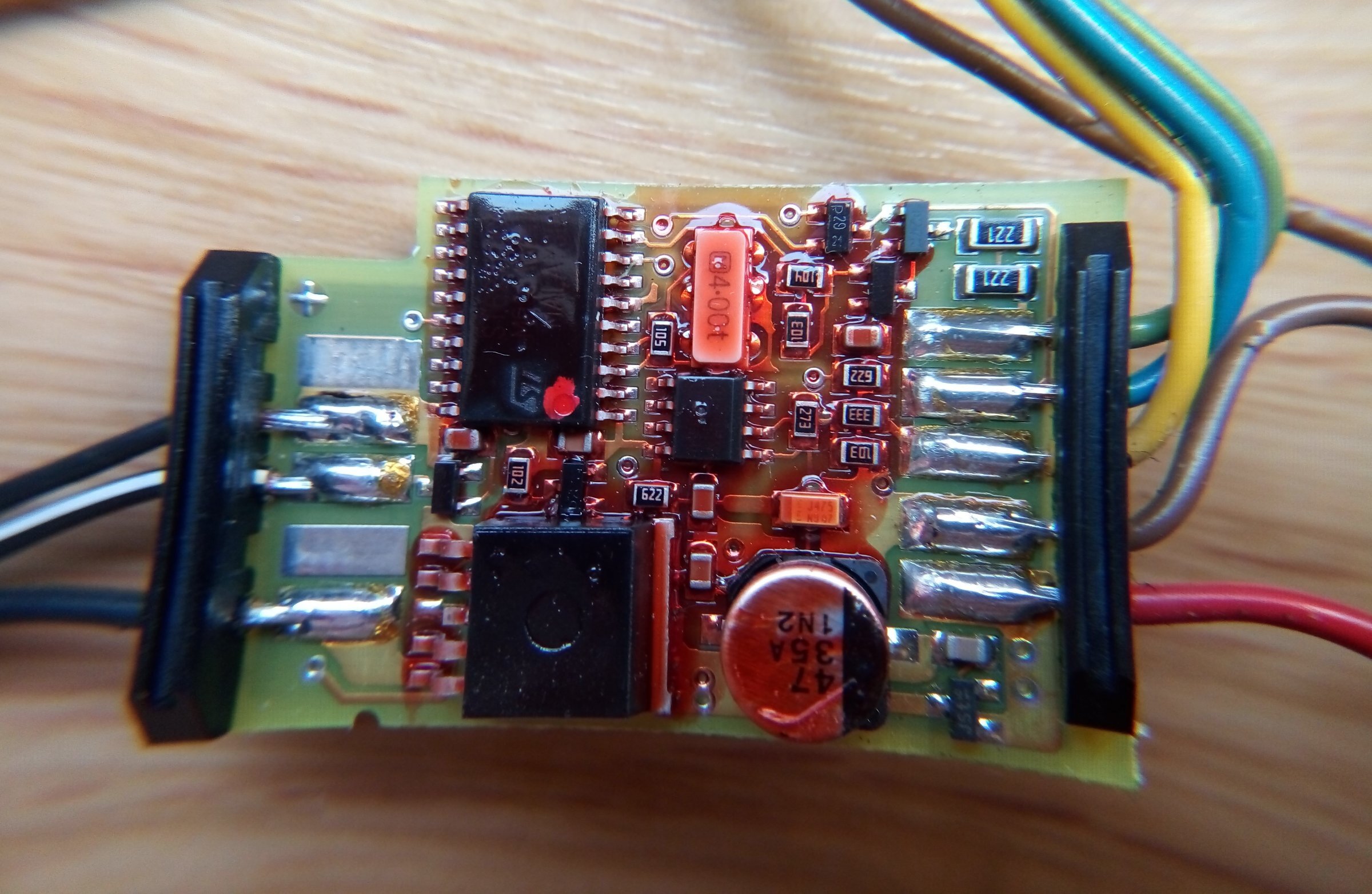

Na dole kierownicy zrobiłem kokon do testów, żeby ogrzewać termistor. Widać, że moduł grzania działa autonomicznie pod warunkiem, że MFL z przyciskiem od grzałki również jest podłączony do zasilania. Rezystancja maty około 4 Ohm, prądu bierze trochę ponad 2A przy zasilaniu 13V. Nagrzewa się tak jak w specyfikacji, czyli około 36-38C po czym zasilanie grzałki jest modulowanie on/off.
Budowa maty to linka grzewcza, średnica max 0,2mm przyszyta do fizeliny. Niestety po długości brakuje około 10 cm. Zastanawiam się tylko którą stroną przykleić ją do kierownicy.
Czyli działa jak powinno ??. Rezystor znajduje się po środku dolej części kierowcy?

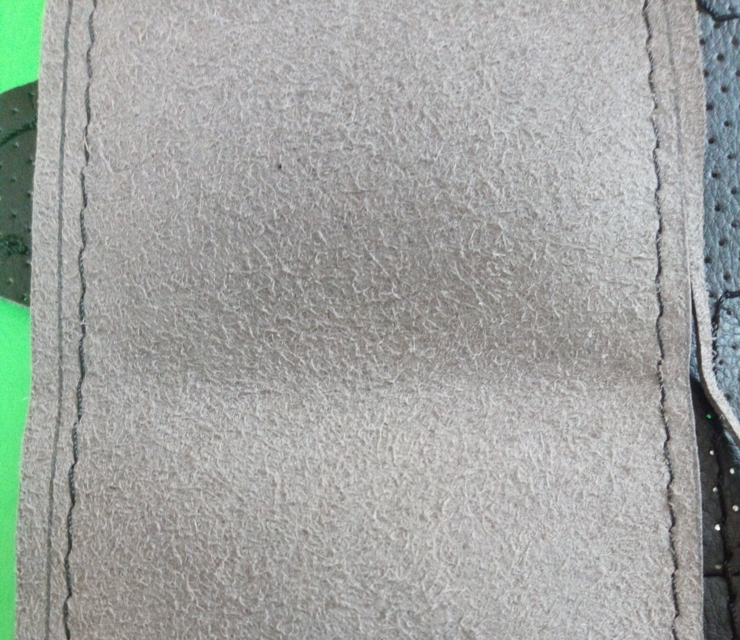

Założona "mata grzewcza". Musiałem ją rozdzielić na dwie części tak, żeby u góry była ciągłość powierzchni grzewczej, brakująca część została na dole w miejscu podłączenia kabli.

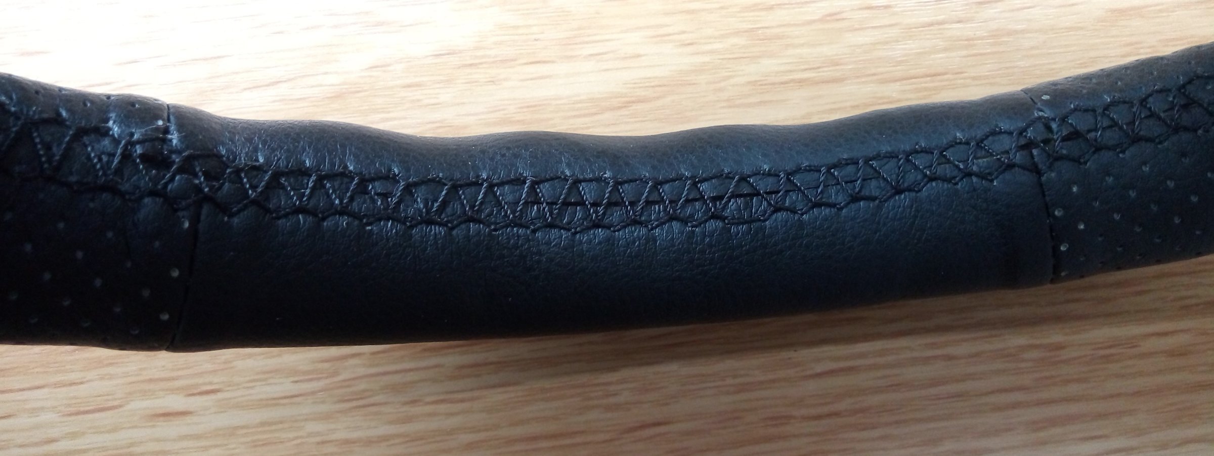

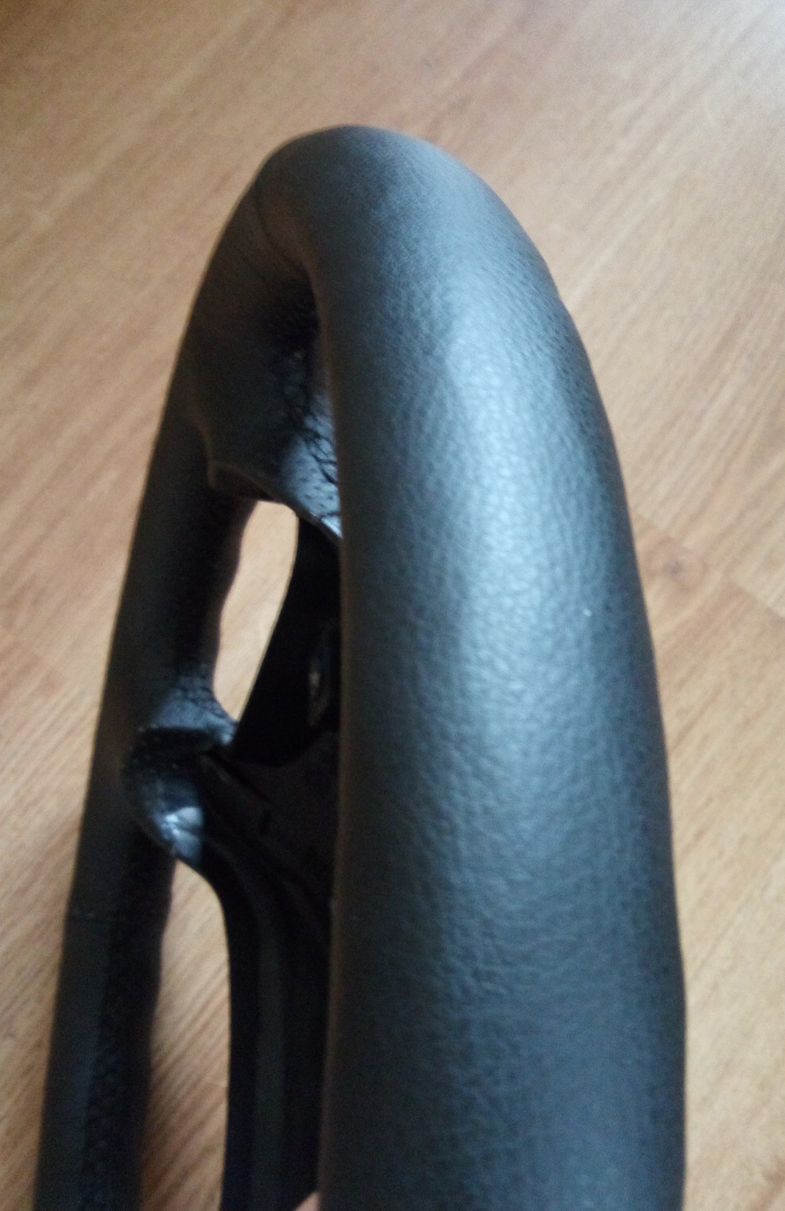

Jestem w trakcie obszywania pokrowca. Formatka niestety nie jest idealnie dopasowana. Musiałem przyciąć na szerokość 9,5 cm, bo na gołą kierownicę jest za duża, natomiast w niektórych miejscach brakuje materiału więc tym bardziej będzie brakowało bez ściągania starej skóry.
Czy li skóry mają taki rozmiar jak im się akurat uda. Ważne że za mała nie jest. Teraz trochę cierpliwości przy szyciu.
Po prostej jakoś szło, najgorsze były zakręty ? Taki na przykład babol, że obciąć nadmiaru nie można, bo szwy będą się rozchodzić.
Tu widać, przesunięcie między łączeniami kawałków skóry jakby jedna strona była krótsza, albo tak się ułożyło.
Skóra naprężona jak na kindybale, aż żyły prześwitują ?
Generalnie uważam, że wyszło całkiem nieźle biorąc pod uwagę, że koszt materiału to 36zł.

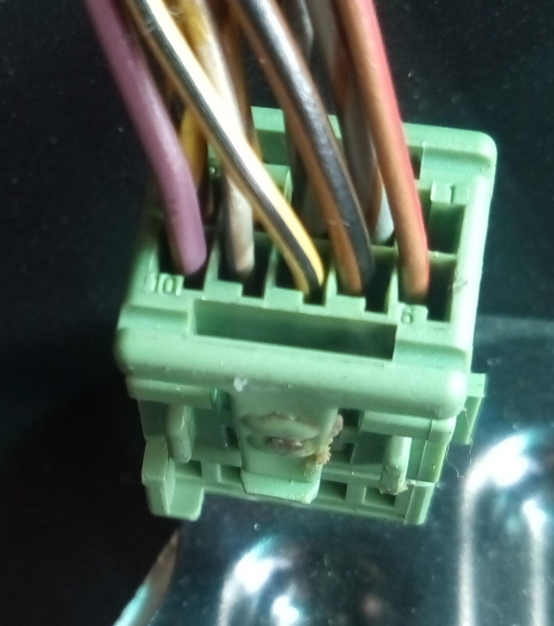

OK, zatem ciąg dalszy. Zmieniłem zwijak na ten z dodatkowymi stykami do grzania. To było w miarę proste, zabawa zaczyna się z okablowaniem, bo w schematach trzeba zwracać uwagę, żeby patrzeć na wersję z nowym zwijakiem (od 03/1999), bo jest wtyczka z większą ilością pinów. MFL nie miałem oryginalnie więc brakowało kabli we wtyczce.
To jest oryginał wtyczki z drugiego auta gdzie jest MFL
Jak nie ma MFL to brakuje wtyków 8 (tempomat),9 (I-bus), 10 (zasilanie MFL). Obrazek dotyczy DDE4.
Zasilanie wpinamy pod bezpiecznik F44 lub bardziej elegancko do punktu wspólnego X10022. I-BUS do punktu X939 (zegary HIGH) lub jako K-BUS X10116 (licznik LOW choć w tym przypadku to pewnie nie ma większego znaczenia, bo obie linie są zwarte).
Zasilanie grzałki kierownicy jest na osobnym bezpieczniku F34 bezpośrednio ze stacyjki.
Niestety; czego nie zauważyłem wcześniej, tego kabla nie ma. Zdecydowałem się dociągnąć go do skrzynki bezpieczników, bo już położyłem kabel powrotny do zasilania grzałki po bezpieczniku. Styk nr 9 kostki stacyjki jest pusty i podpasował tam konektor tulejkowy z wtyczki siłownika drzwi, akurat miałem :)
Do montażu tym podobnych doposażeń polecam zakupić używaną listwę bezpiecznikową i wyjmaki. Ciężko się wyciąga konektory, ale jest to do zrobienia.
Na razie tyle, jeszcze całości nie ogarnąłem :)

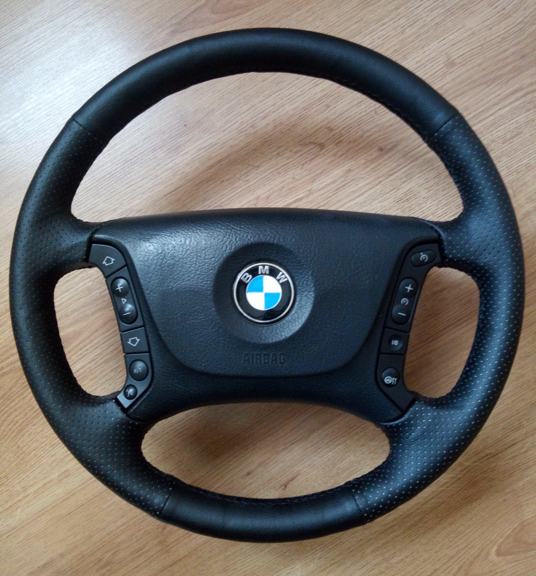

Kierownica po testach. Obszycie ma jednak wadę technologiczną. W oryginale szew na ramionach występuje od spodem, jest poza obszarem chwytu. Wersja chińska ma szew od góry i dołu co trochę przeszkadza przy trzymaniu.
Grzeje natomiast wspaniale, akurat było chłodno 13C więc odczucia całkiem adekwatne. Jednak czujnik temperatury powinien być bardziej przykryty grzałką, bo bezwładność cieplna jest za duża. Po prostu mocno grzeje, a obszar gdzie jest czujnik jest bardzo długo zimny. Oczywiście nie będę tego zmieniał, według Chińczyka grzałka jest dostosowana do pracy ciągłej.
MFL działa prawidłowo, ale dziwnie się jeździ z tempomatem w manualu :classic_huh: Nie jest to takie płynne jak w automacie, wyczuwa się lekką nerwowość.
Podsumowując upgrade uznaję za udany :classic_smile:
