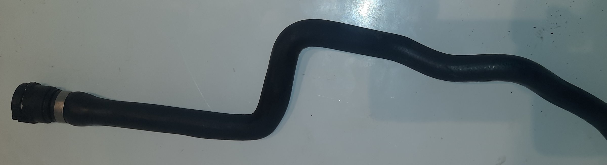

Wczoraj wszystko rozebrałem i wyciągnąłem ten nieszczelny przewód. Tylko nie mogę go znaleźć na żadnym schemacie i nie wiem, który to, który musze kupić.
Mam uszkodzony przewód, który łączy się z tym: "11 Przewód elastyczny układu chłodzenia  11531438632" (zaznaczony na schemacie). Ten zaznaczony na schemacie to taki długi, który leci od zbiorniczka wyrównawczego i ma męską końcówkę. I w niego jest dalej wpięty ten mój uszkodzony z żeńską końcówką. Nie jest zaznaczony na tym schemacie. Patrzyłem też na innych i nie mogę go znaleźć. Mój uszkodzony leci dalej i jest już wpięty w instalację gazową. Jego zdjęcia poniżej. Wiecie może co to za przewód?
Chciałem też wymienić przy okazji taki co biegnie po chłodnicy na jej górze, taki o małej średnicy i łączy samą chłodnicę z górą zbiorniczka wyrównawczego, chyba od przelewu (też zaznaczyłem do na schemacie . Ale też nie mogę znaleźć jego numeru na żadnym schemacie.

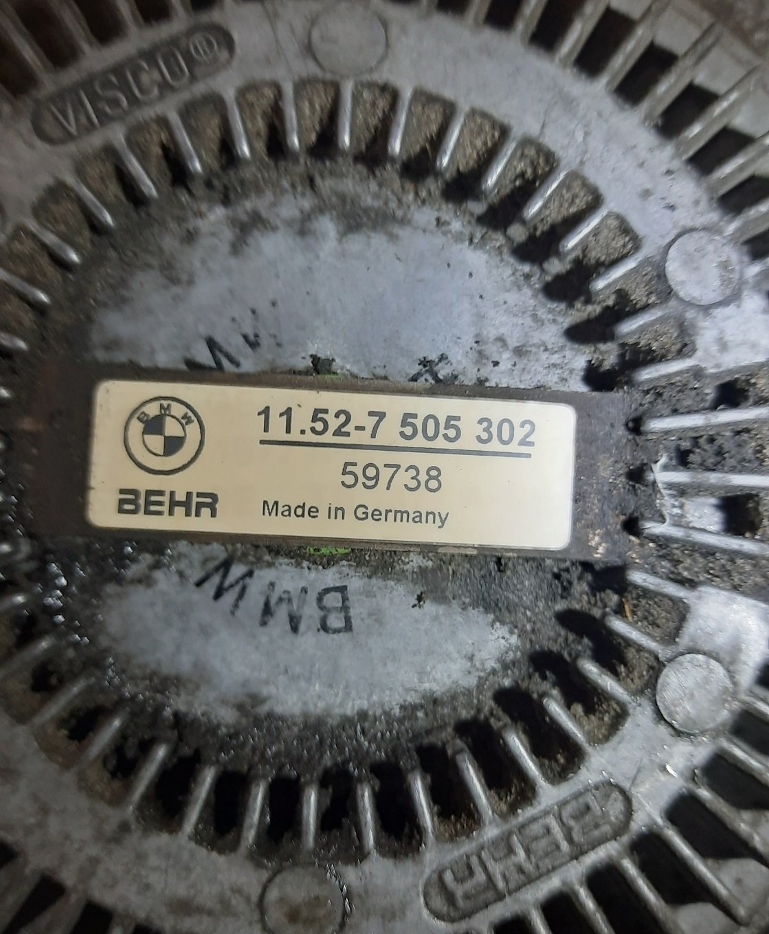

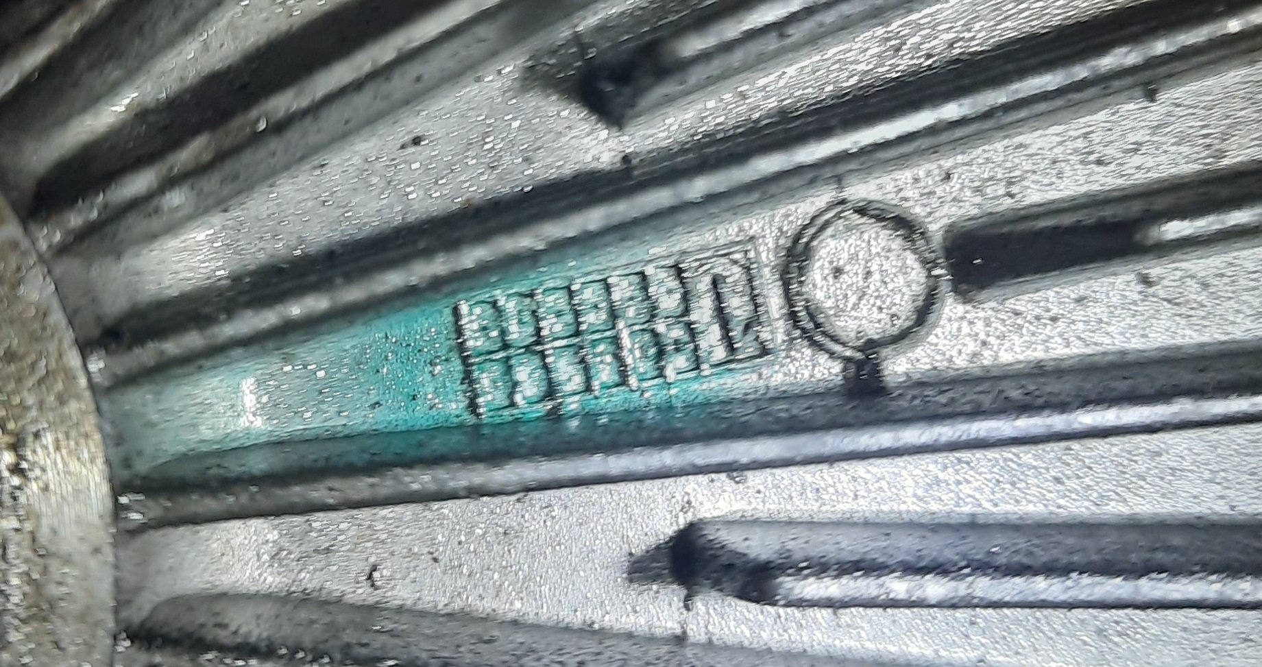

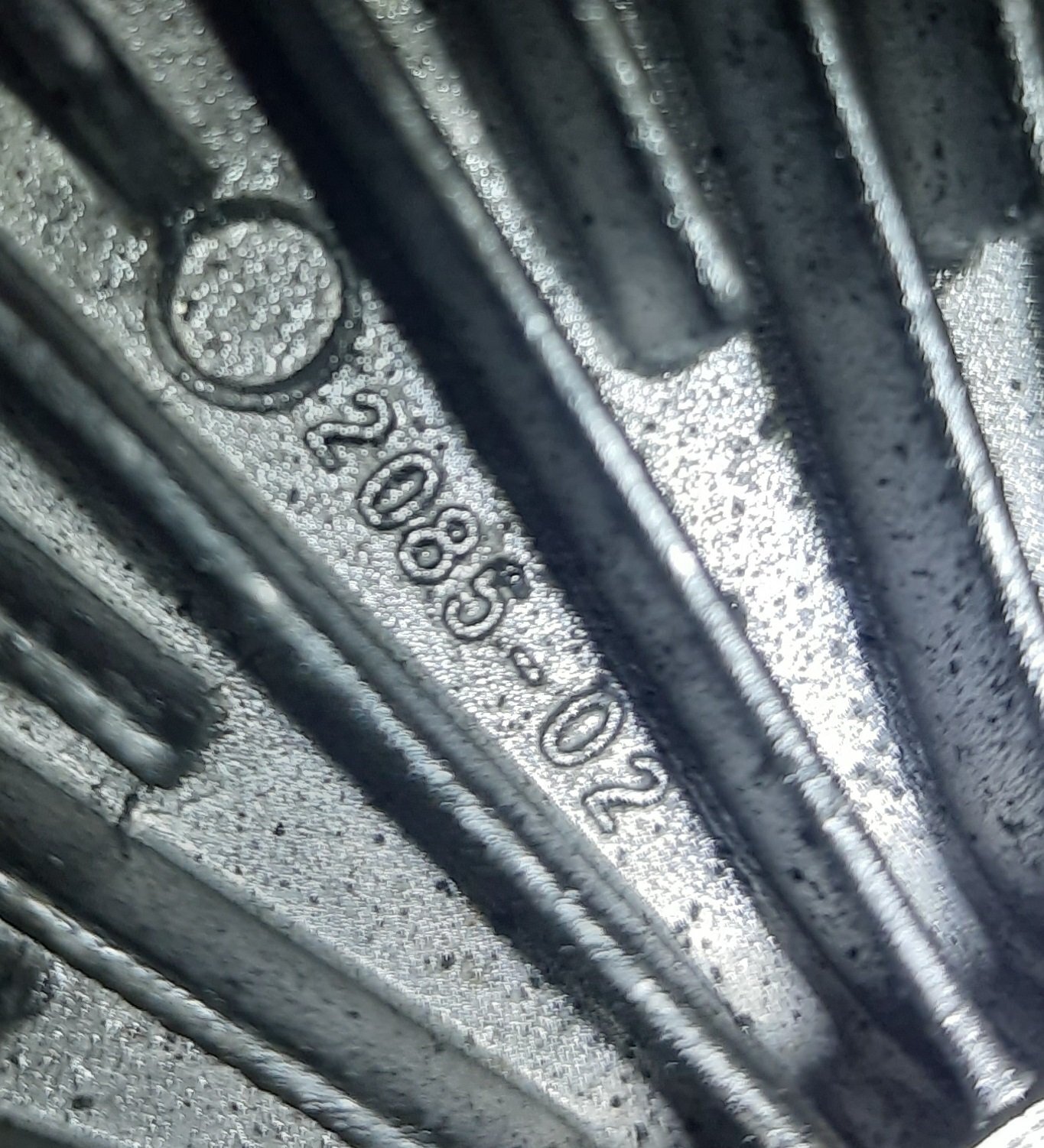

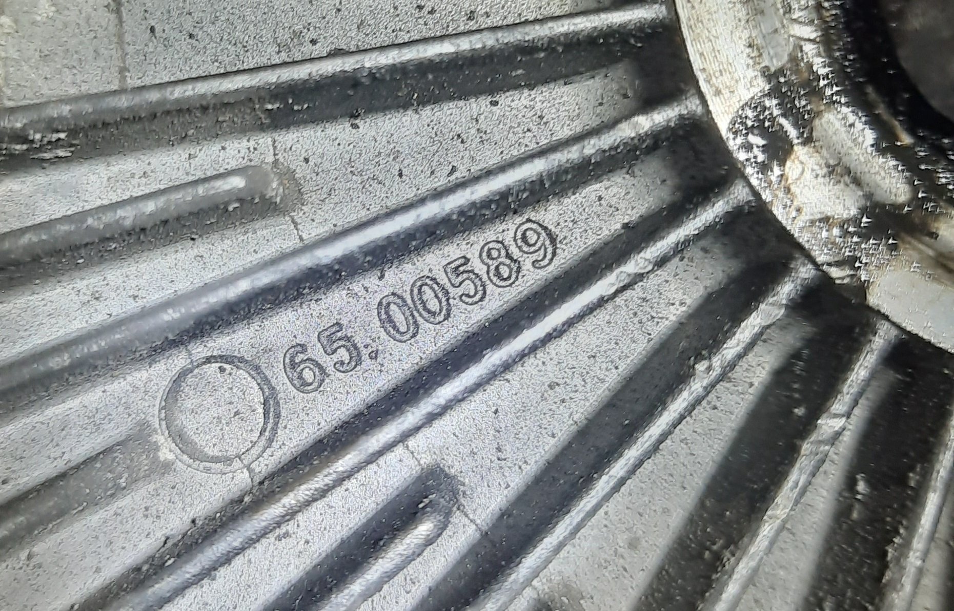

A dla potomności zdjęcia oryginalnego wisco z BMW 520i 170km 2001r silnik BM54:
20240507_155731.thumb.jpg.dd301776853343769721e15b1ee907f2.jpg20240507_155736.thumb.jpg.e211089eb2cb271ead84c870b98bbdf9.jpg20240507_155744.thumb.jpg.3031bd94df4a16f962df04e917d21fc3.jpg20240507_155759.thumb.jpg.99f90263feed53616c87103e8c4e19a2.jpg
