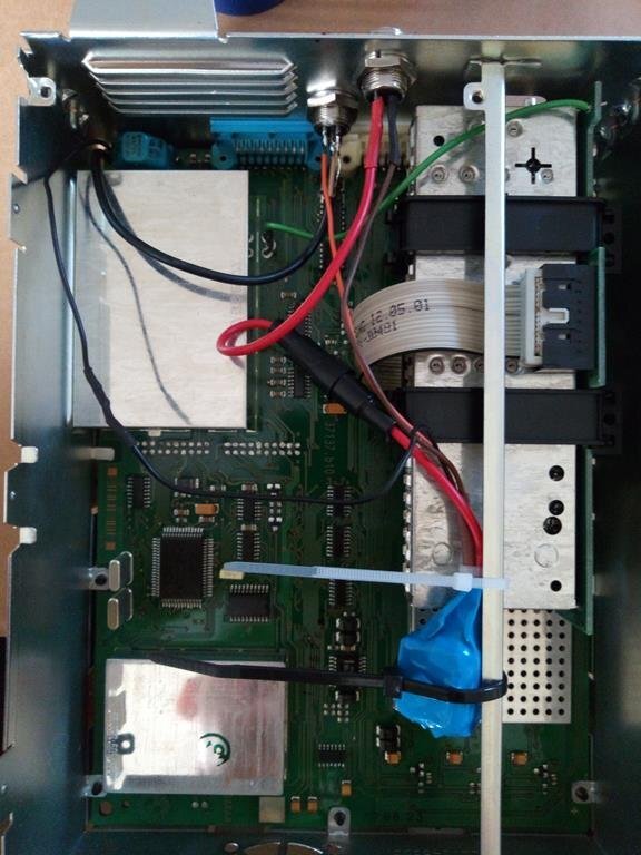

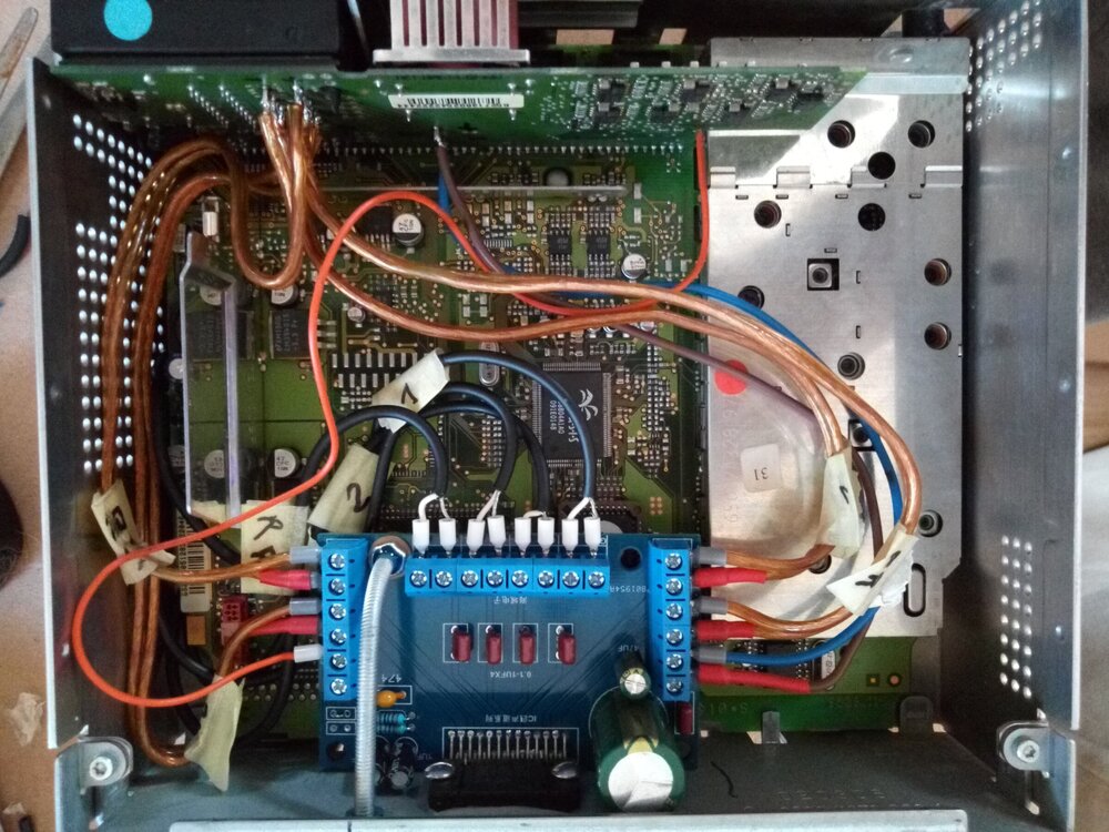

naprawa tunera BM54 - nie działa jeden kanał
Aha, czyli tak jak mam u siebie ? Trochę żałuję, że jednak nie wylutowałem starych końcówek ze względu na przeciągnięcie kabli i niepotrzebne cięcie druku, ale wszystko działa i to najważniejsze. Fajny pomysł z podstawką jak ktoś ma drukarkę 3D ?
Z którego miejsca wziąłeś MUTE ?

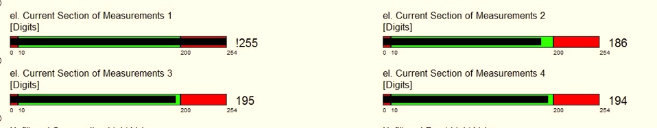

Zrób test pod obciążeniem czyli 2 lub 3 bieg zależy ile masz miejsca, obroty delikatnie do 1500, a potem sandał w podłogę do 4000. W tym czasie nagrywasz ekran (Alt+Win+R) w INPA zakładka Analog 1 i potem patrzysz jak się zmieniało pre-supply pressure oraz rail-pressure. Ciśnienie wstępne nie może być niższe niż 3,6 bar wtedy ciśnienie na szynie powinno osiągać do 1300 bar. Jeśli te parametry są w porządku to powtarzasz zabawę z nagrywaniem Analog 2 i porównujesz ciśnienie doładowania oczekiwane i aktualne, to co na tym obrazku Jak chcesz do tego podejść bardziej profesjonalnie to można zrobić logi dynamiczne, ale trochę jest z tym roboty. https://e46garage.pl/jak-zrobic-log-dynamiczny-bmw-program-testo/ Korekty +/- 1 uznaje się za bardzo dobre. Przy +/- 3 wibracje silnika są nieakceptowalne. Z kostką na szynie CR jak są problemy to odczyty ciśnienia skaczą w szerokim zakresie przy stałych obrotach. Wymiana styków załatwia sprawę. Czujnik raczej nie ulega awarii. - Pompa w baku 530d
