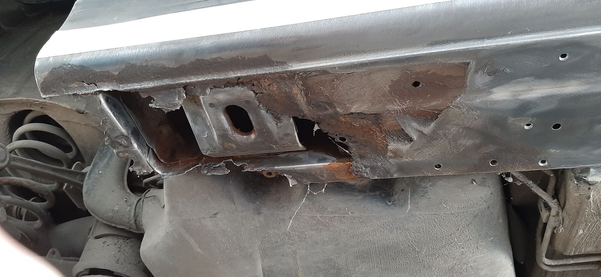

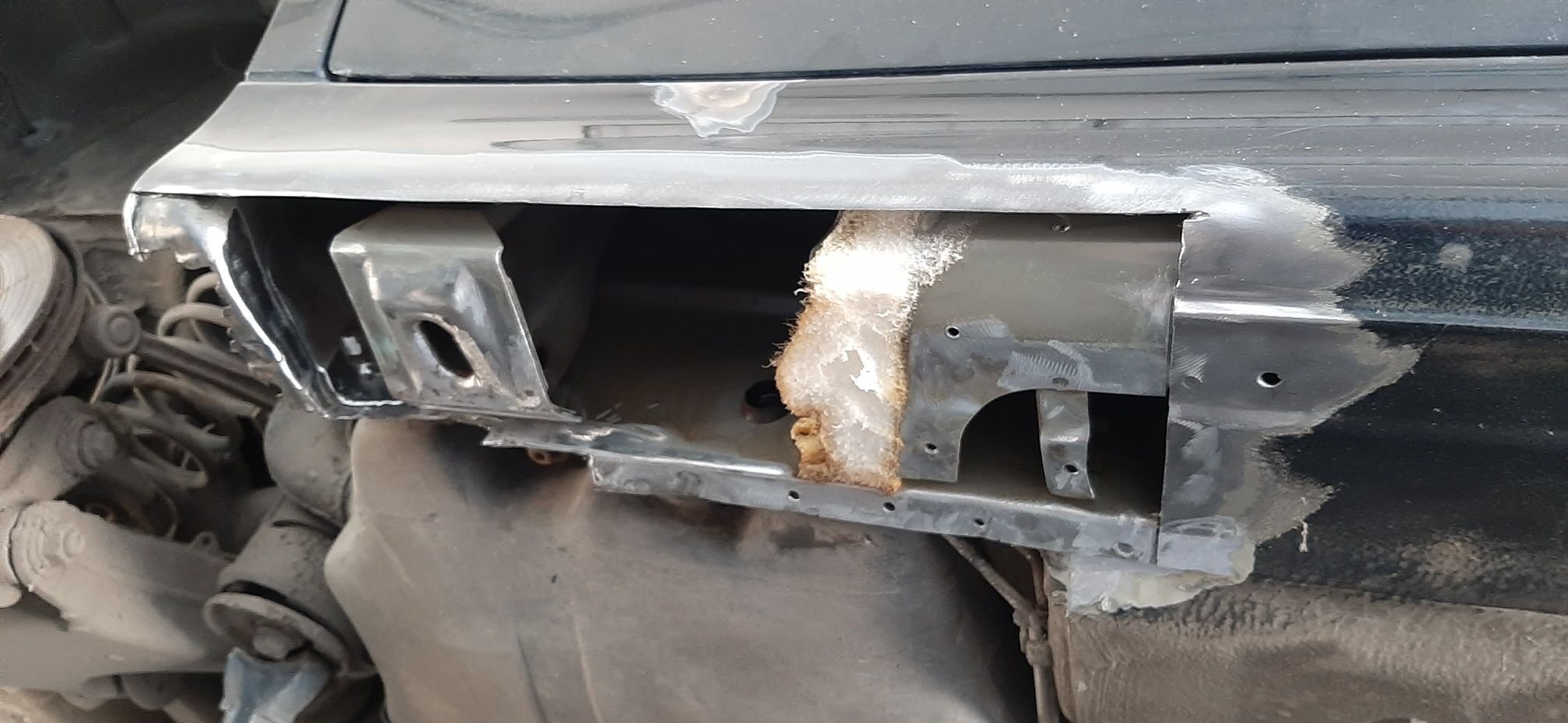

  24. Fuser odpowiedział(a) na fold temat w E39
    Czyli musisz grzać z drugiej strony ? Tak jak na zdjęciu to mam od początku, nic nie poprawiałem.
