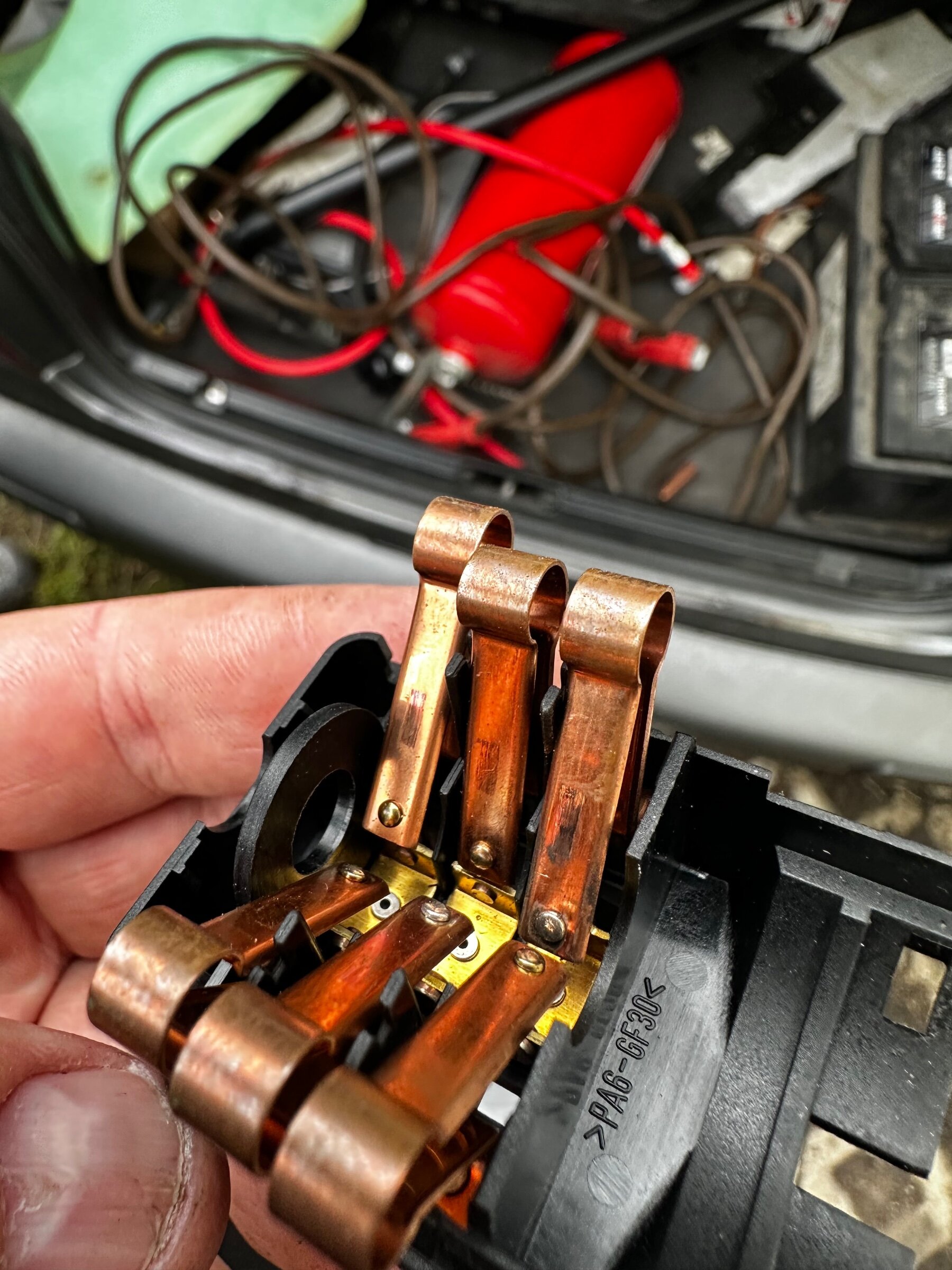

Przepraszam w takim razie za dołożenie roboty. Kable idące do tej skrzynki wyglądają ok, nie są pognite. W kostce stacyjki jak już ją wymieniłem na nową to rozebrałem starą i te miedziane styki były czarne w niektórych miejscach.
