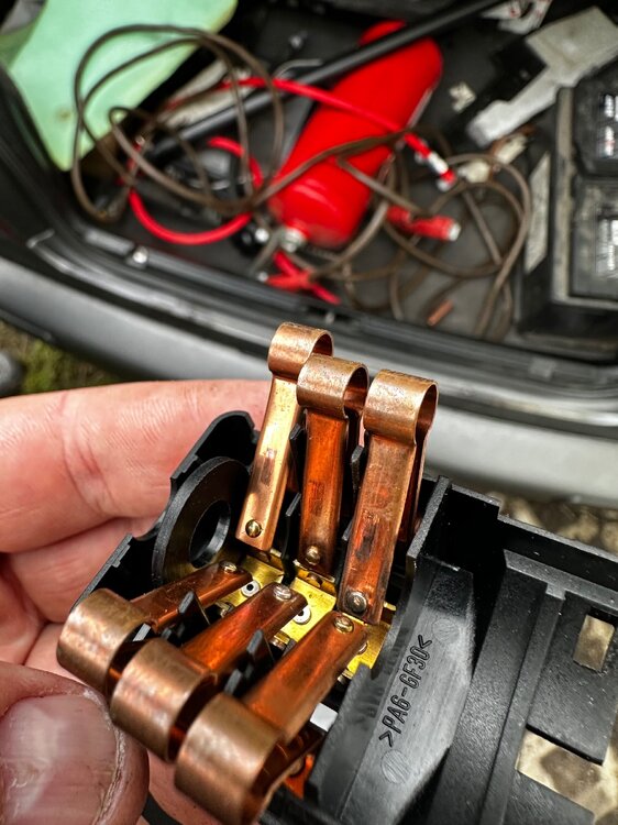

  4. Przepraszam w takim razie za dołożenie roboty. Kable idące do tej skrzynki wyglądają ok, nie są pognite. W kostce stacyjki jak już ją wymieniłem na nową to rozebrałem starą i te miedziane styki były czarne w niektórych miejscach.

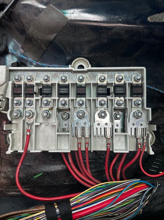

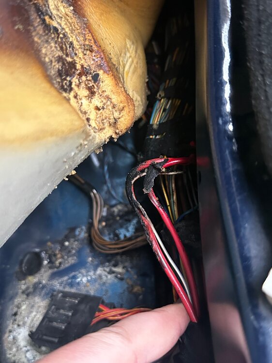

  7. Witam, ostatnio pisałem o problemie w mojej 530d, który już został rozwiązany, była to kostka stacyjki. Teraz nadeszła pora na kolejną część problemu. Kostka stacyjki swoją drogą ale gdy wróciłem do domu po 1,5h trasie samochód nie chciał już odpalić, rozrusznik tylko przeskakiwał. Po dociśnięciu klemy z tyłu samochód normalnie odpalił ale było czuć spaleniznę więc go zgasiłem i po 10s od tego wybuchła poduszka pasażera i klema pirotechniczna. Rozbebeszyłem cały samochód i zauważyłem, że pod nogami pasażera jest przytopiona główna wiązka i masa pod nią (prawdopodobnie przez to wybuchła poduszka). Samochód odpala tylko w sytuacji gdy jest podpięty akumulator i starter, na samym aku taka sama sytuacja jak przed wybuchem poduszki. Kable w wiązce i masa są wstawione, wszystkie punkty masowe wyczyszczone. Ma ktoś jakiś pomysł gdzie może leżeć problem? Przekaźnik ten niebieski w skrzynce pod maską działa, te z tyłu też.
