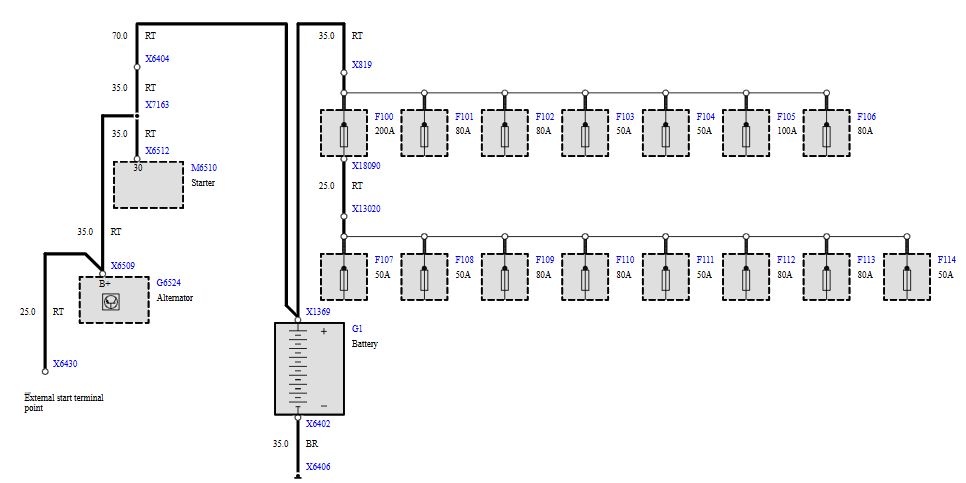

  8. Fuser odpowiedział(a) na fold temat w E36
    Raczej problem z kablem plusowym. Po drodze jest jakiś bezpiecznik F97 i punkty rozdzielające zanim trafi do skrzynki z bezpiecznikami. Nie mam pojęcia gdzie jest F97, ale potem jest B+ terminal point G6430 i trzeba po kolei sprawdzać... niestety. https://elektronikabmw.pl/wp-content/uploads/2020/08/1998_BMW_E36_316i_318i_318is_320i_323i_328i_m3_318tds_325td_325tds_schematy_elektryczne_instrukcja.pdf

  10. Fuser odpowiedział(a) na fold temat w E36
    Z elektryką E36 będzie problem, bo nie ma schematów w wersji elektronicznej, przynajmniej ja nie znalazłem. To wszystko zależy względem jakiej masy mierzyłeś. Trzeba było wtedy od razu porównać z napięciem względem masy na kołku aku. W ten sposób określisz czy jest problem z masą. Ten kabel ze zdjęcia wygląda całkiem dobrze chyba, że jest jakaś butwa pod izolacją na zaciśniętych tulejkach. To jest kabel masy od aku ? Jest jeszcze gdzieś masa z silnika na karoserię.
