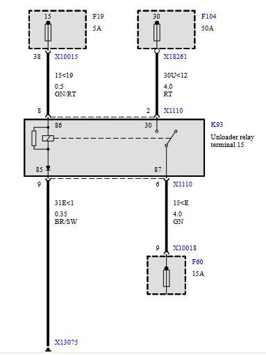

  2. Zasilanie silników foteli i kolumny kierowniczej to przekaźnik K72 i bezpiecznik F13. Przekaźnik K93 to bezpieczniki F59, F60, F61. Zasilanie cewki K93 poprzez F19 następuje bezpośrednio po zapłonie więc po wyjęciu kluczyka prądu tam nie ma od razu. Z tego co najwyżej związek z fotelami może mieć zasilanie po F60 do konsoli pod klimatronikiem dlatego pisałem, że wątpię, ale OK, nie będę się spierał.

  5. Trochę wątpię, że przyczyną był F19, ale skoro wszystko działa to dobrze.
