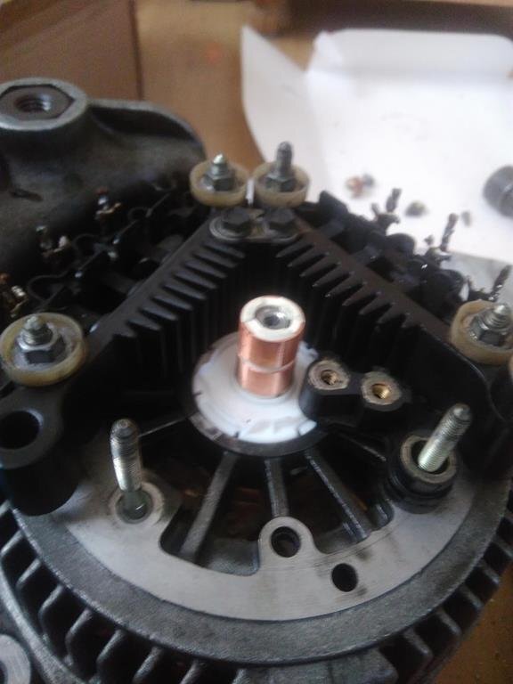

Mała aktualizacja, padł alternator, skończyły się szczotki. Mam pod ręką drugi to wymienie akurat nie ufam Valeo a mam wolnego Boscha 140A.
Potem wracam do pomiarów bo nie wiadomo od jak dawna nie doladowywał
Uszkodzona dioda w alternatorze powoduje upływ prądu, możliwe że to jest właśnie przyczyną rozładowywania.
Dioda jest w regulatorze napięcia?
Nie wymieniałem tego nigdy. Trudna sprawa? Póki co nie potrzebuję tak pytam. Wiadomo jakie diody kupić?
Raczej cały mostek prostowniczy, często w kształcie podkowy. U mnie dieslu trochę inaczej wygląda. Jak regenerujesz prostownik to dobrze sprawdzić miernikiem skoro i tak trzeba wszystko rozebrać na części.

Mała aktualizacja. Nie mogłem tego wyśledzić prąd uciekało coraz bardziej zgrało się to z wymianą alternatora.
 akurat zaczęły też szumić łożyska alternatora więc wyjąłem go do rozbiórki i zacząłem pomiary. Obecnie wciąga około 200 miliamper. Myślę że czasami więcej ale to co podaje to wartość zmierzona. Odpialem alternator, jeża i nic. Dopiero wyjęcie F75 50A, powoduje spadek do 50-60mA. Czyli wentylator chłodnicy? Nadal 50mA to za dużo chyba? Czego szukać dalej
