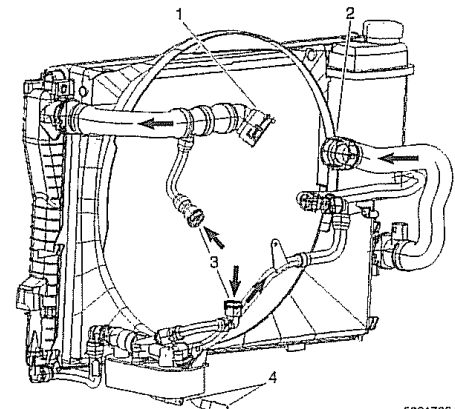

  13. Nie wiem jak w szczegółach będzie w tym silniku, ale weź pod uwagę, że każdy układ chłodniczy ma zasilanie na górze, a odbiór schłodzonej wody na dole. Jeśli silnik trzyma temperaturę, a dolny wąż jest zimny to znaczy, że chłodzenie jest prawidłowe.
