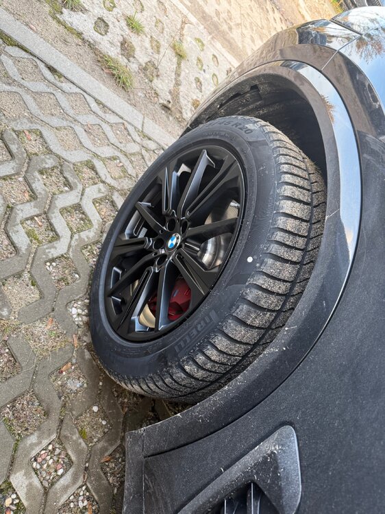

mam takie kupione w salonie przeszło 2 lata temu z dostawą do domu. Generalnie nie lubie czarnych felg..ale.....w sumie mogą być
