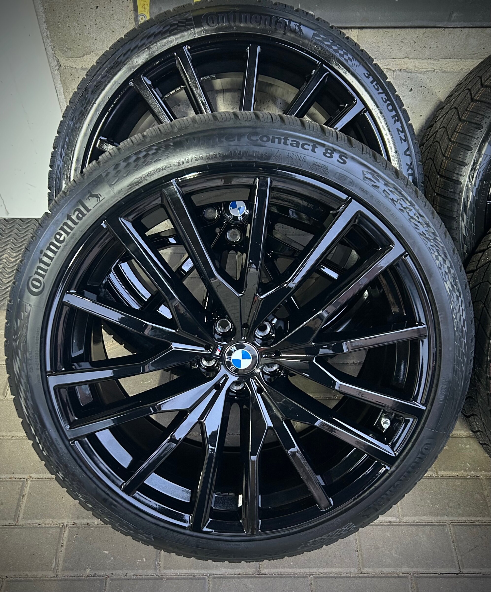

Gdyby ktoś wybierał gumę bez homologacji to kilka słów ode mnie o conti 8s
Zrobione 1500km w różnych warunkach zimowych. Już wiem czego mogę się spodziewać. Nie miałem okazji jeszcze przetestować tych opon w deszczu na mokrym asfalcie. Muszę poczekać na zmianę pogody.
Pierwsza sprawa są cichsze (może minimalnie ale jednak da się zauważyć) od letnich Pirelli p zero. Tego się nie spodziewałem.
Warunki zimowe, kopny śnieg, koleiny, błoto pośniegowe i zamarznięte błoto pośniegowe bez najmniejszych uwag. Pewne prowadzenie, ruszanie, hamowanie.
Porównanie mam do zimowych Michelin 20” (ostatnie 4 sezony). Bardzo zbliżone zachowanie. Także na razie bez negatywnych niespodzianek.
