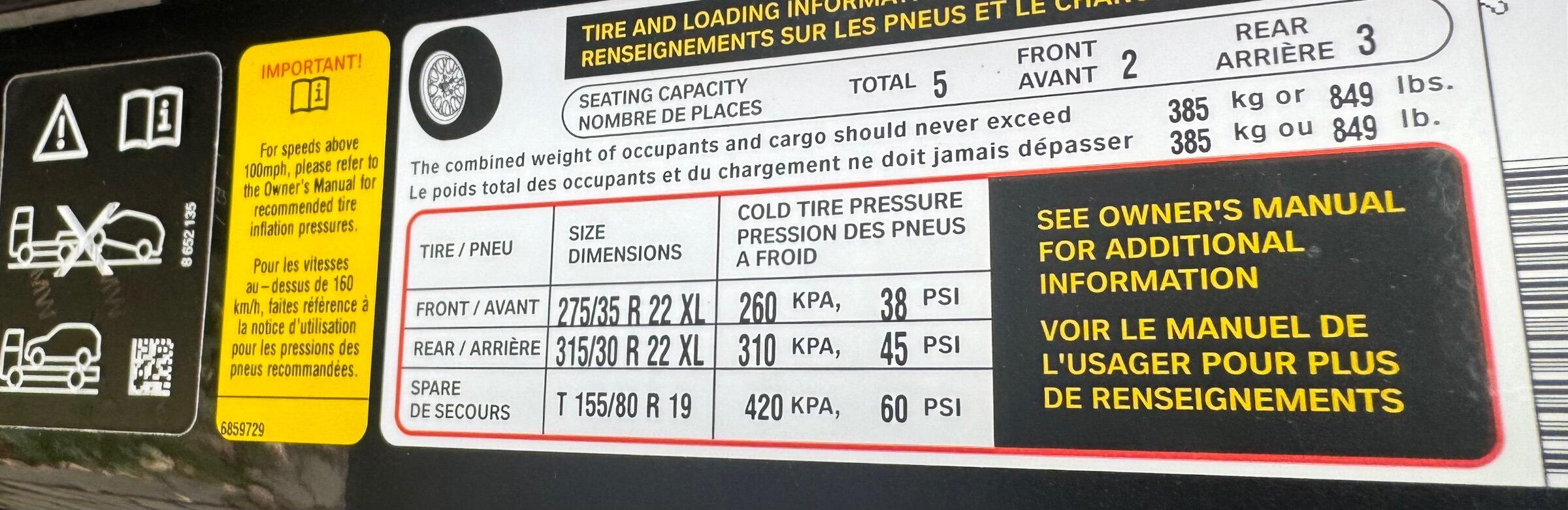

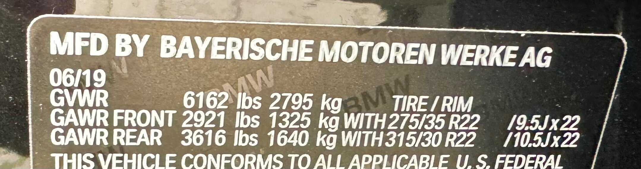

  1. tabliczka jest ale tylko do r22 czyli akurat na takich jak stoi używane import wolałem zapytać zanim podejmę decyzje bo jedni piszą że tylko z homologacją drudzy że to tylko emblemat na oponie ?
  2. No właśnie u mnie na słupku ani nigdzie nie ma nie było żadnej tabliczki, rozumiem że bmw rekomenduje żeby z przodu felgi były jak i z tyłu takie same czyli 9Jx20 ET35 i opony 275/40 lecz pytanie do innych użytkowników czy to jest konieczność czy jednak na tył można spokojnie wrzucić 10.5Jx20 ET40 wtedy opona 305/40 lecz już opony bez homologacji jak na taki zestaw zareaguje xdrive i reszta skrzynek które ewentualnie mogły by paść od takiego zestawu, po prostu zastanawiam się jak już na 21R na zimę są dwie rożne szerokości z homologacją a do 20 tylko jedna szerokość, może ktoś się wypowie ktoś jeździł sezon lub dwa na nie homologowanych na dwóch szerokościach czy mu nic nie padło???
  3. Dzień dobry, Mam kilka pytań : 1) Auto w tej chwili jest na r22 oczywiście w takim rozmiarze 275/35 i 315/30 nie ma opon z homologacją czy ktoś z was zakładał mimo wszystkie zimówki na r22? jakieś odczucia z jazdy czy nikt tak nie ryzykował? 2) myślałem żeby kupić drugie felgi z oponami na zimę R20 740M no i tu się pojawia dylemat bo przeważnie one występują w dwóch szerokościach a wtedy opony zimowe są lecz z homologacja tylko na przód w rozmiarze 275/45 na tył 305/40 już nie udało mi znaleźć a) czy kupić 740m w dwóch szerokościach i do tego nowe opony lecz bez homologacji ? jak napędy i xdrive będzie reagował na opony bez homologacji? b) czy jednak kupić 740m w jednej szerokości i wtedy opony przód tył takie same już z homologacją? 3) na jakich felgach i oponach wyjeżdżały nowe g05 na zimę? 4) na jakich felgach Wy jeździcie na zimę? opony z homologacja czy bez ? jedna szerokość czy dwie? z góry dziękuję za każdą podpowiedz
