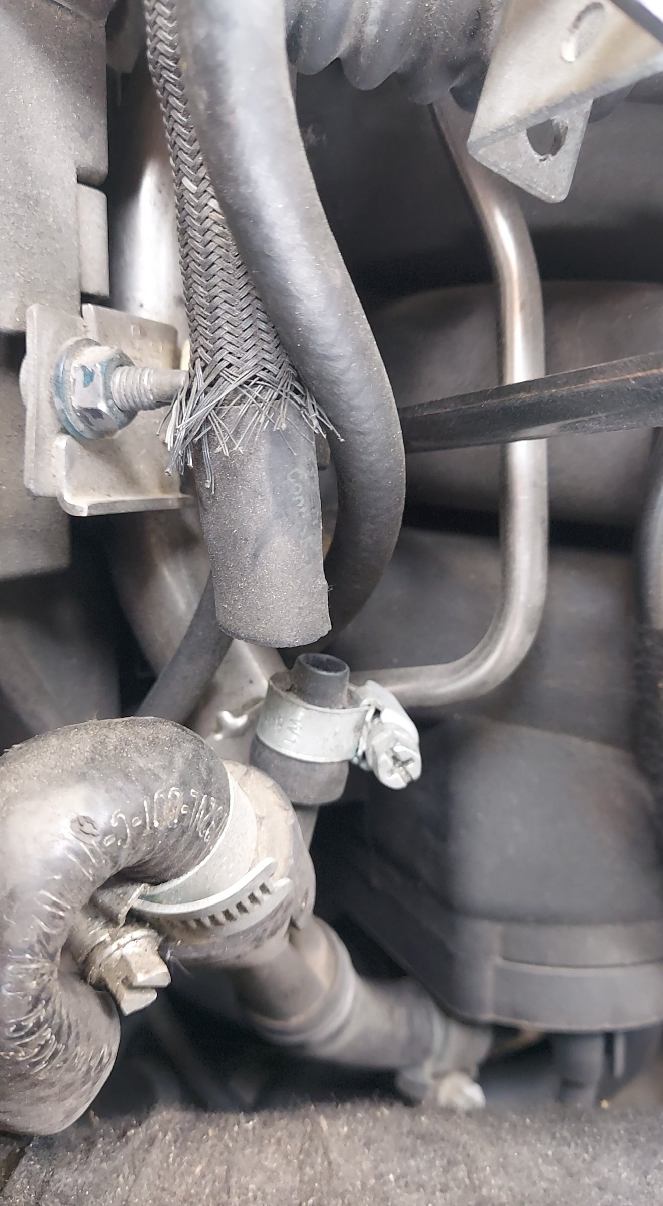

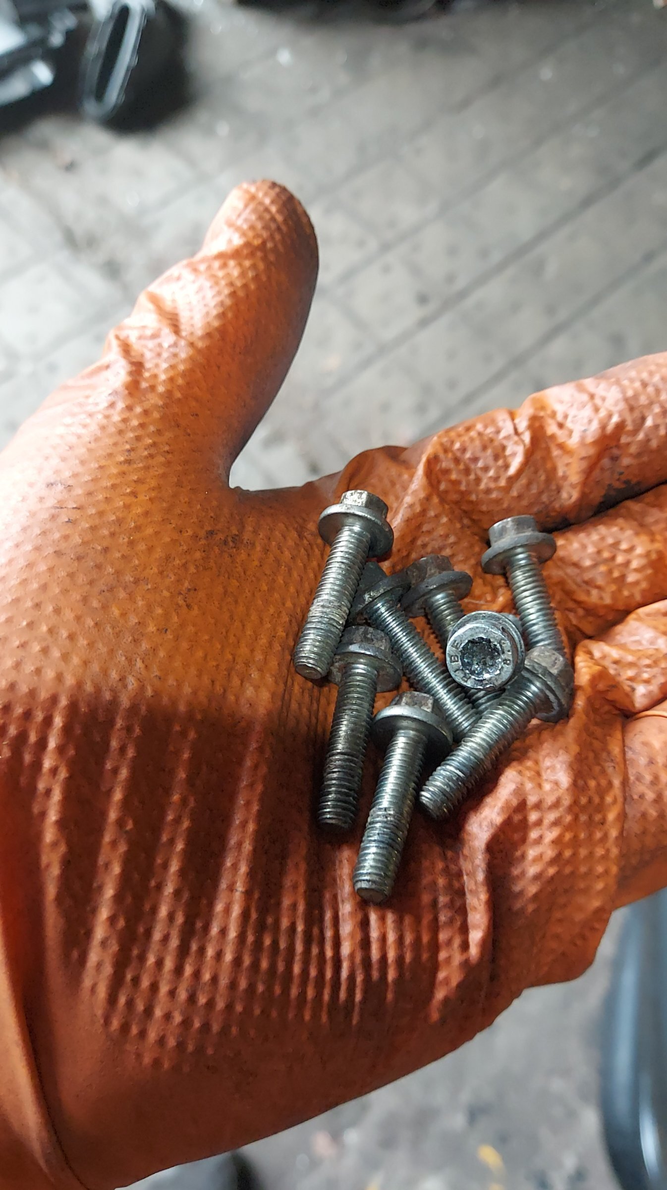

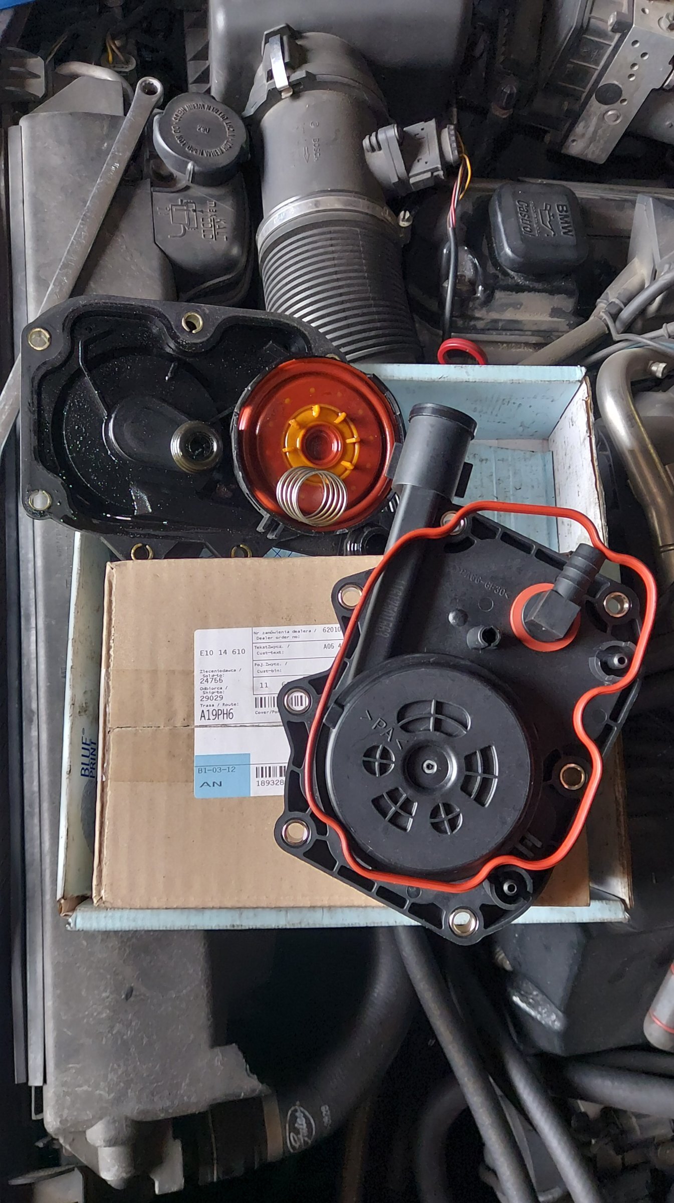

6.05.2024 przy przebiegu 348642 km pojawiło się wycie spod maski, pierwsza myśl odma. Okazało się, że pękł przewód podciśnienia więc była nadzieja na szybkie rozwiązanie problemu. Jednak wycie zostało a po chwili pojawił się dym z wydechu w konkretnych ilościach jakby turbo padło. Jak ściągałem dolot krótko po zakupie miałem zmieniać odmę, która jest za kolektorem ale była świeża meyle i odpuściłem, był to błąd, długo nie wytrzymała. Problem w tym, że był to poniedziałek rano a w okolicy 13 auto miało do zrobienia trasę 500 km. W żadnej hurtowni nie było na miejscu nawet febi żeby na szybko był gotowy. Całe szczęście, że we Wrocławiu w aso był oryginał i jak szybka wycieczka to 328i. Poprzedni majster mocno zmaltretował śruby więc było nerwowo. Pokrywka w starej zdjęta dla lepszego dojścia do śrub, okazało się, że membrana pękła, zdecydowanie nie polecam meyle. Jedna ze starych śrub wśród "nowych" już na sześciokąt dla wygody. Dzięki szybkiej akcji auto było gotowe: Nawet dojechał:
