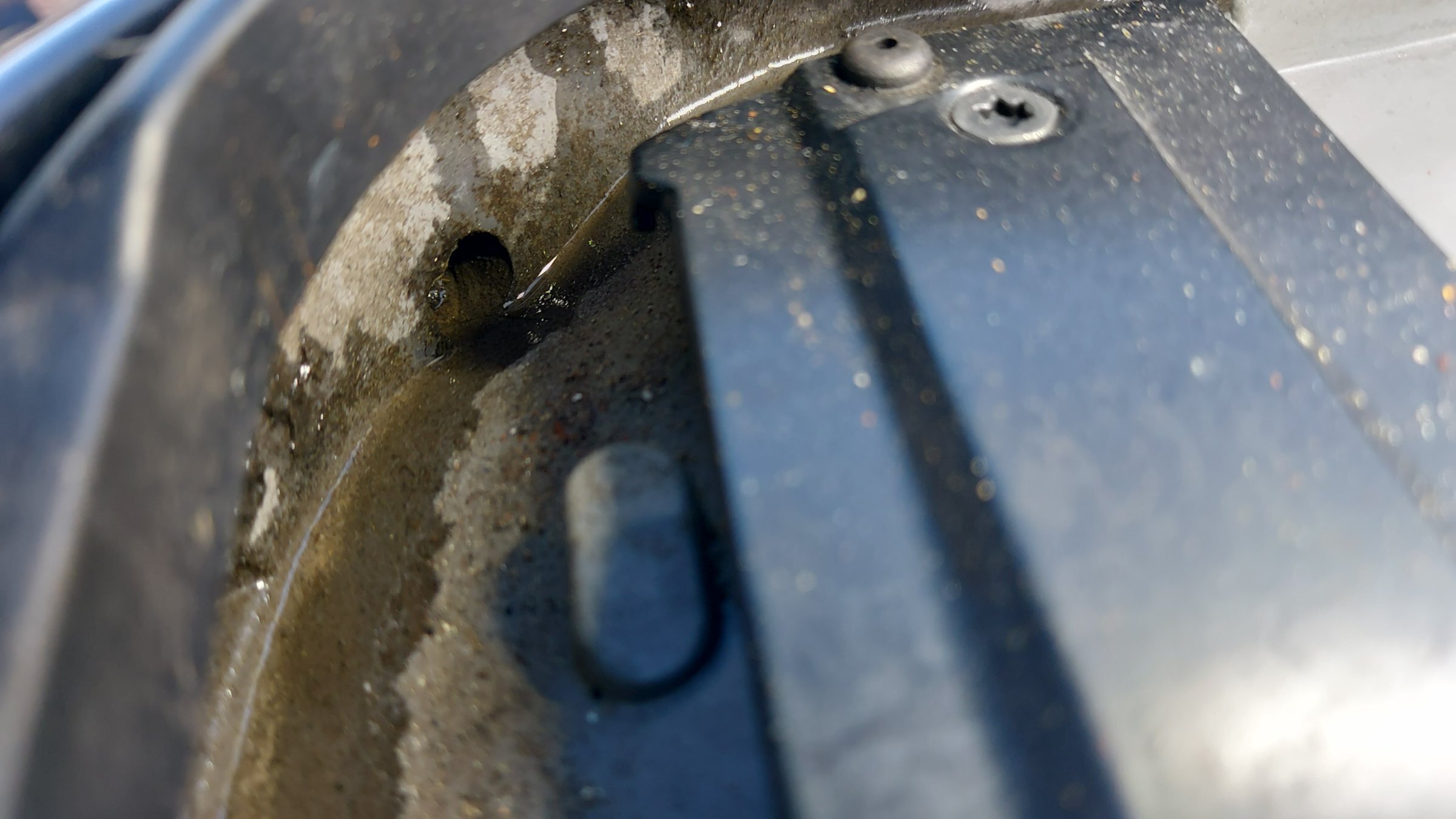

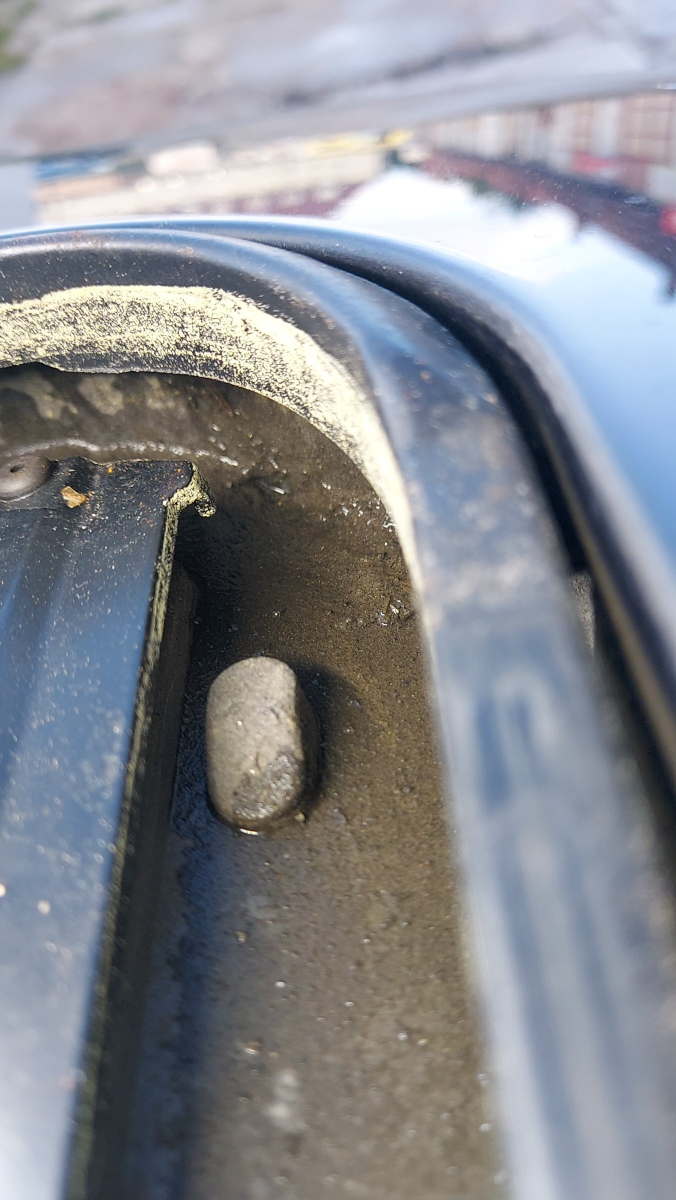

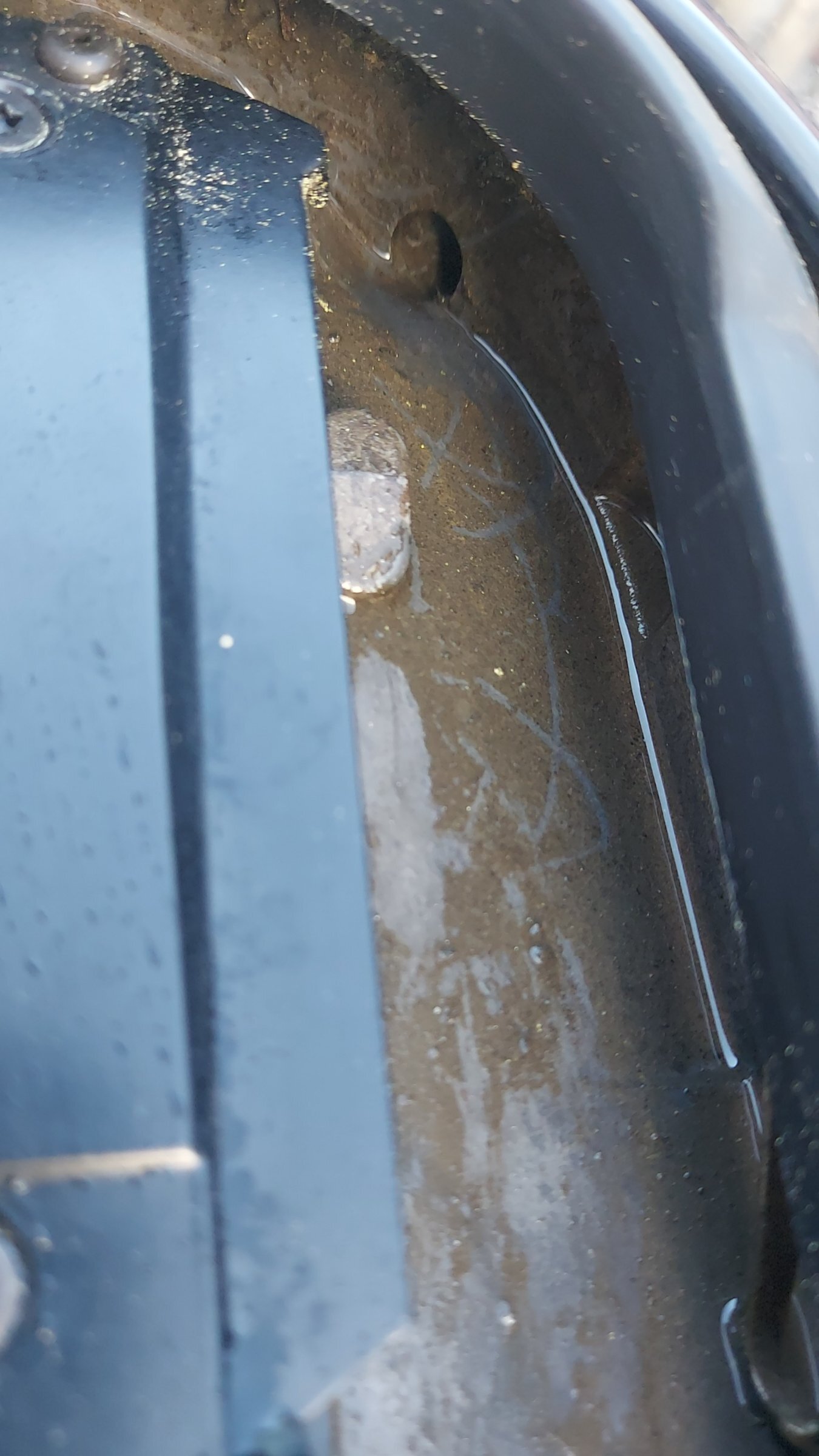

Dzisiaj blisko rok od zakupu odważyłem się pierwszy raz otworzyć szyberdach..byłem zmuszony, ponieważ po stronie pasażera pojawiła się woda po intensywnym deszczu. Miałem obawy czy na pewno uda się go później zamknąć a okazało się, że działa idealnie bez żadnych oporów ? Lewa strona jak widać bez uwag: Natomiast z prawej nawet nie widać gdzie jest otwór: Po usunięciu błota i przelaniu kilkoma litrami wody oba odpływy są drożne. Żeby nie było, że tylko stoi:
