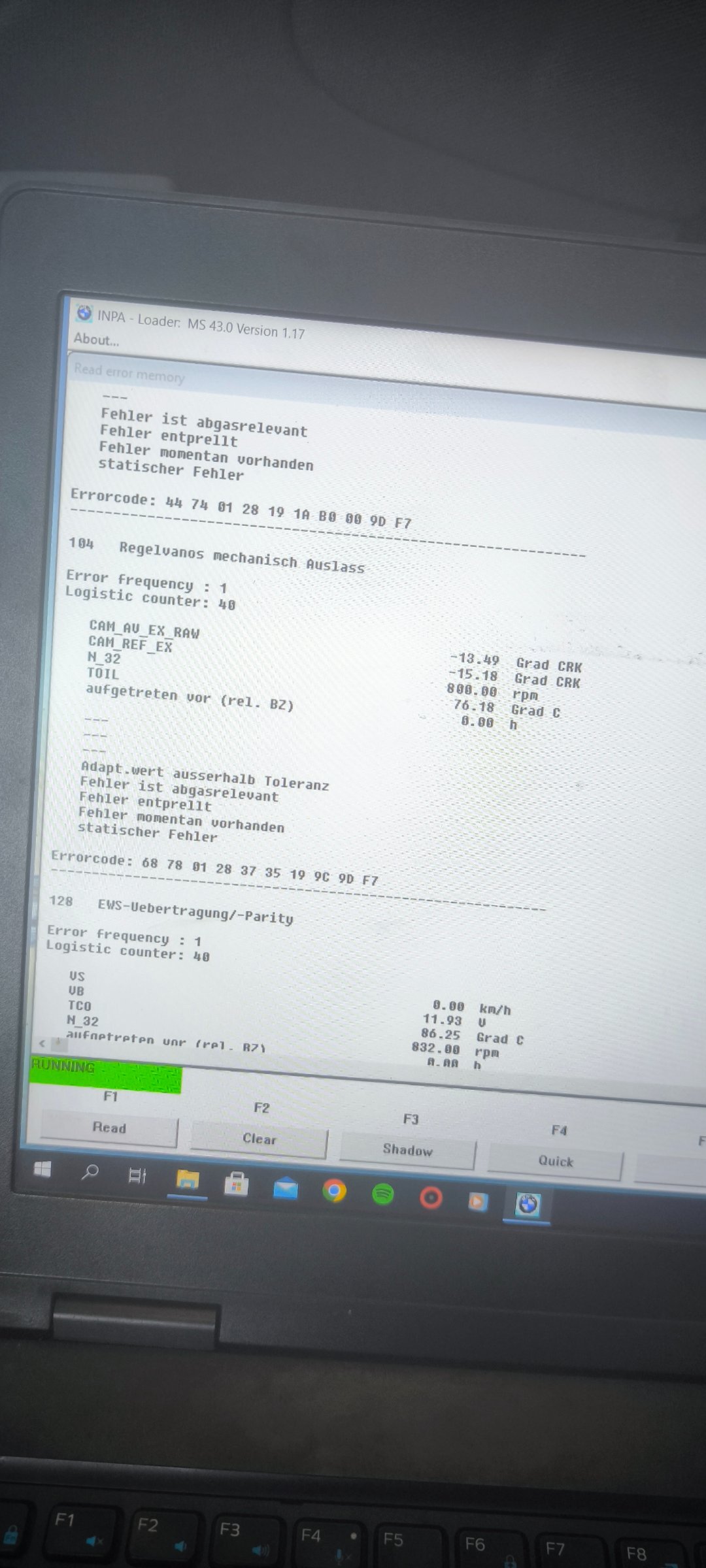

65 NW_E - Fehler, wymieniłem czujnik położenia wałka ssącego, przy okazji zdjąłem kolektor, wymieniłem rurki odmy i rurę przepustnicy. Już nie było falowania obrotów, było czuć poprawę w mocy, lecz podłączając kompa wyskoczył:
104 Regelvanos mechanisch Auslass. Podmieniłem elektrozawory, z ssącego na wydech i odwrotnie. Pojawił się błąd:
106 Regelvanos mech. Auslass schwergaengig oder blockiert.

Po regeneracji vanosow takie błędy:
106 Regelvanos mechanisch Auslass schwergaengig oder blockiert
Przy samej wymianie uszczelniaczy ciężko coś tam skopać, a błędy pokazują na mechaniczne zablokowany vanos. Co tam zrobiłeś nie tak, to pewnie wiesz tylko ty. Bez ponownej rozbiórki i sprawdzenia czy wszystko jest poprawnie złożone raczej się nie obejdzie.

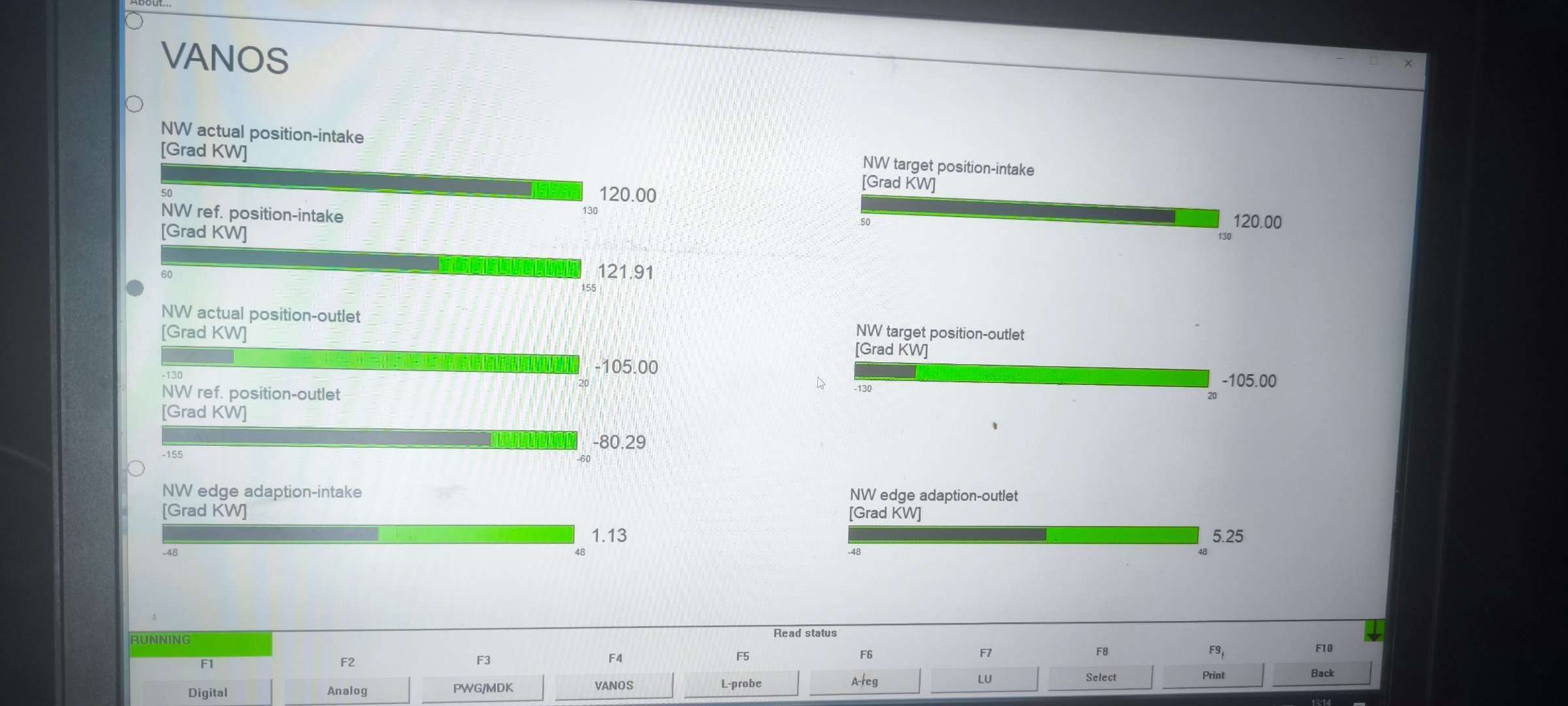

Tak, pracowały normalnie, elektrozawory wpięte. Przesyłam wartości z inpy. Na ssącym wartość referencyjna vanosa ssącego powinna wynosić 120, a jest 125. A na wydechu?
Edytowane przez adriann72
U mnie wygląda to tak, możesz jeszcze wykręcić elektrozawór vanosa wydechowego i sprawdzić czy tłoczek nr 4 swobodnie się porusza. Najlepiej go wyciąg i wyczyść. Tu jest jest pokazany tylko dla elektrozaworu ssącego, ale w obu jest to samo.
