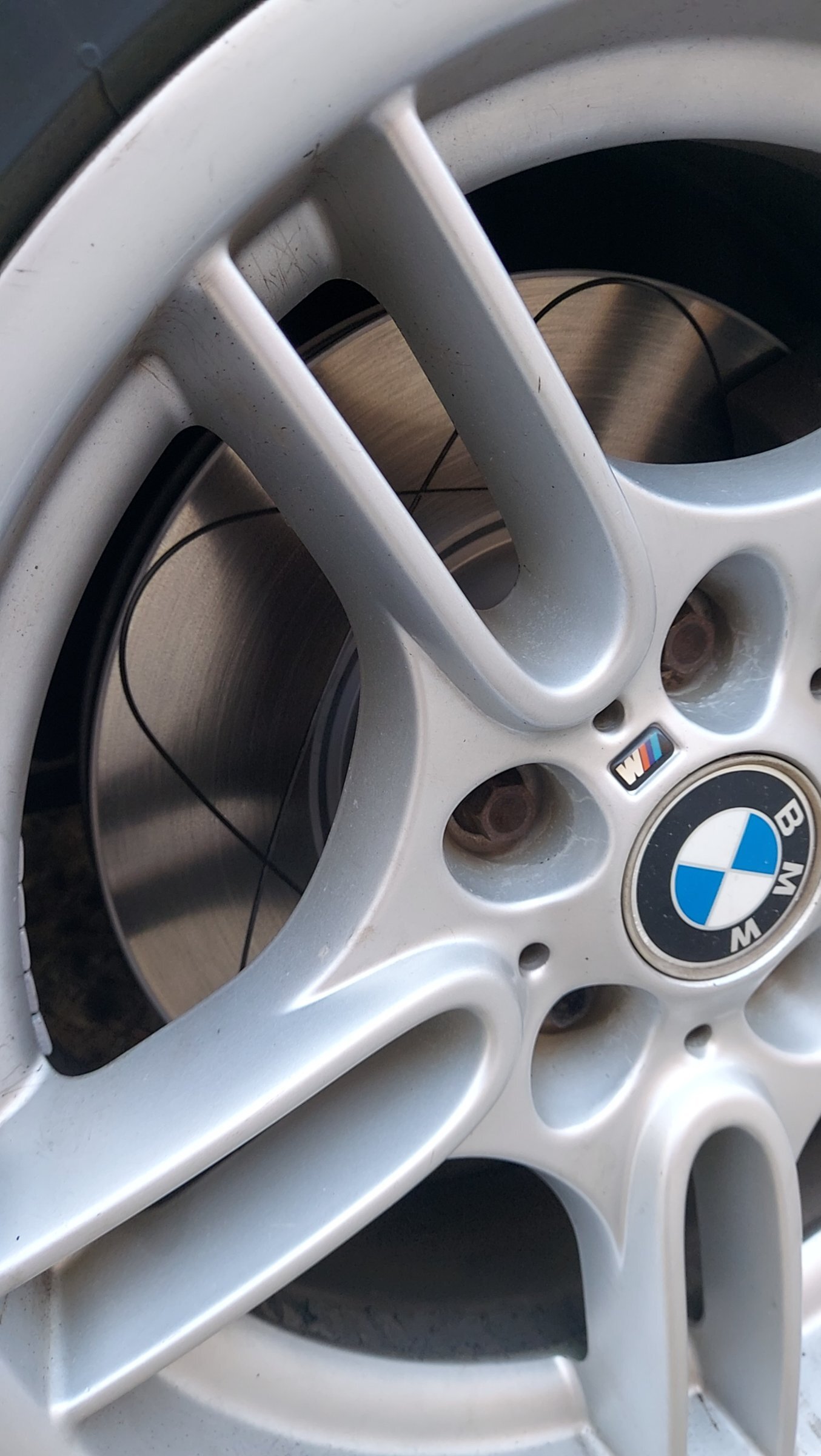

6.04.2024 przy przebiegu 348460 km e39 doczekało się nowego zestawu przednich tarcz hamulcowych ate power disc oraz klocków ate ceramic (914,-). Piasty fag w moim przypadku mają bicie w okolicy 0,01 mm, tarcze udało się ustawić na niecałe 0,03 m, oczywiście rezygnując ze śrub ustalających. Lewa strona prawie na gotowo. Pomiar prawej. Prawa strona na gotowo.

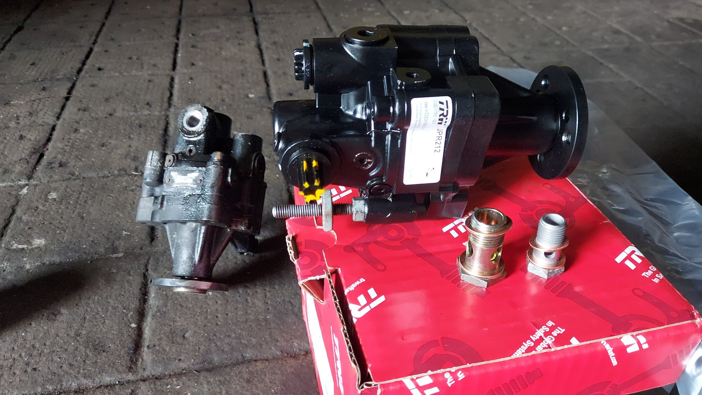

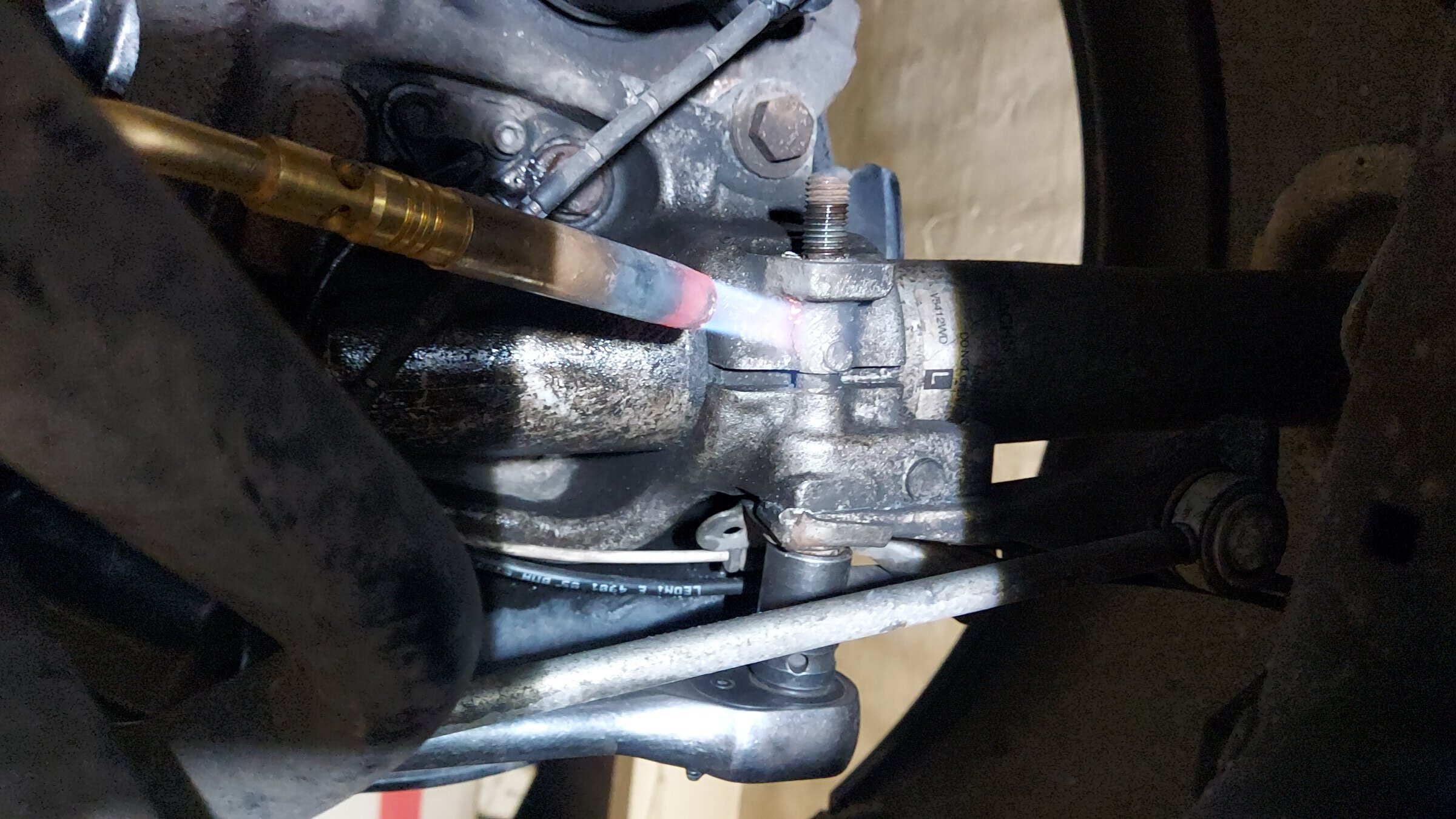

20.03.2024 przy przebiegu 348215 km nastąpiły kolejne prace przy e39. Od dłuższego czasu gdy były niższe temperatury zaraz po odpaleniu wyła pompa wspomagania i oczywiście kierownica chodziła ciężej. Z powiedzmy sensownych zamienników było tyko trw i jakoś nie miałem przekonania, dlatego polowałem na używki ale do e39 v8 jest ich jak na lekarstwo. Dlatego zaryzykowałem i kupiłem pompę trw (645,-). Następne w kolejce były piasty przednie, lewa miała zauważalny luz, prawa delikatny. Wybór padł na fag (2x275,05,-). Lewa strona była uparta, śruba trzymająca amortyzator w zwrotnicy zdecydowanie nie chciała się obracać. Dlatego potrzebny był przekonywacz w postaci palnika. Prawa strona nie sprawiała już takich problemów.
