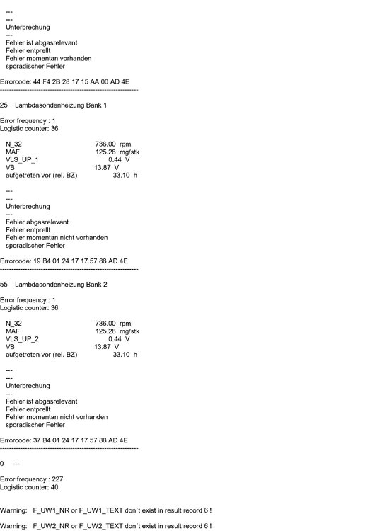

Panowie zamówione czesci tudziez cewki, swiece i sondy zalozylem, jest sporo lepiej ale nie idealnie, kultura pracy sie poprawila ale dalej pozostawia sporo do zyczenia ? W zalaczniku macie odczyty z inpy, stare bledy usunalem i teraz mam takie.

Bede mogl to zrobic dopiero w poniedzialek jak wroce do Polski. Ogolnie najgorzej trzepie jak podlaczona jest przeplywka i sondy, pod odpieciu jest troszke lepiej ale daleko od tego jak powinno brzmiec zdrowe m54. A widzisz, ja mialem bledne info ze ori to siemens i ze boschowskie moga pokazywac cuda w korektach paliwowych. Zamowie wszystko tak jak mowisz, wielkie dzieki!

Z tym że oprócz tego no i oczywiście komunikatu błędu są typowe objawy spalonych sond. Nierówna praca, szarpanie autem na jałowym, brak mocy, dymi śmierdzącymi i gęstymi spalinami. Szczelność dolotu, gniazd i zaworów sprawdzona, odma również. Pozostaje mi więc wymienić cewki, świece i sondy.

Zadna profilaktyka, wszystko wymaga wymiany. cewki sa w zasadzie wszystkie inne, swiece maja na pewno z 10 lat a sondy w inpie daja caly czas duze napiecie. Powiedz mi kolego czy te sondy z boscha na pewno dobrze wspolgraja z ecu siemensa ms 43? Slyszalem ze wychodza glupoty w korektach i najlepiej zalozyc ori tylko ze cena 1000 zl za sztuke troche mnie przeraza. Sorry za brak polskich znakow ale pisze z PC z pracy za granica ? P.S. Potrzebuje tylko sond bank1 przed katalizatorem, w aucie siedzi komplet ze schmiedmanna i bank2 sa wyprogramowane
