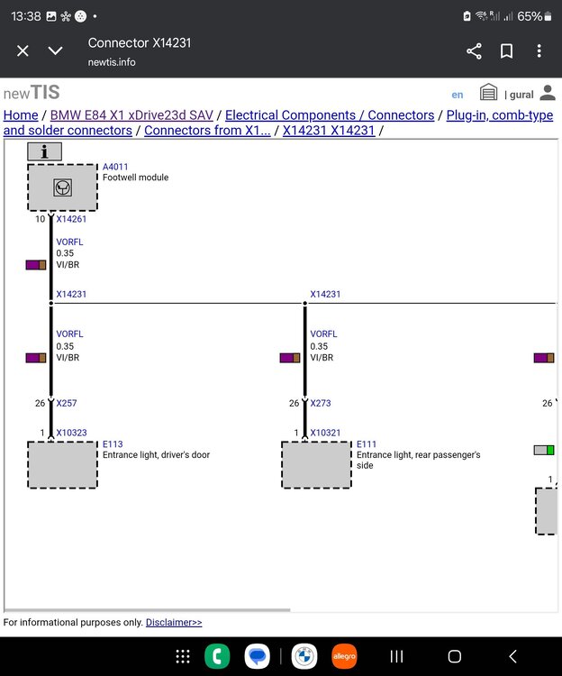

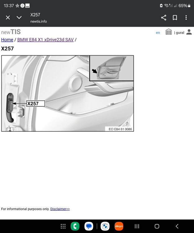

BRAK oświetlenia wnetrza
Nie ma bezpiecznika, podpiąłem kilka schematów i według mnie będzie to albo moduł albo coś z kablami.
