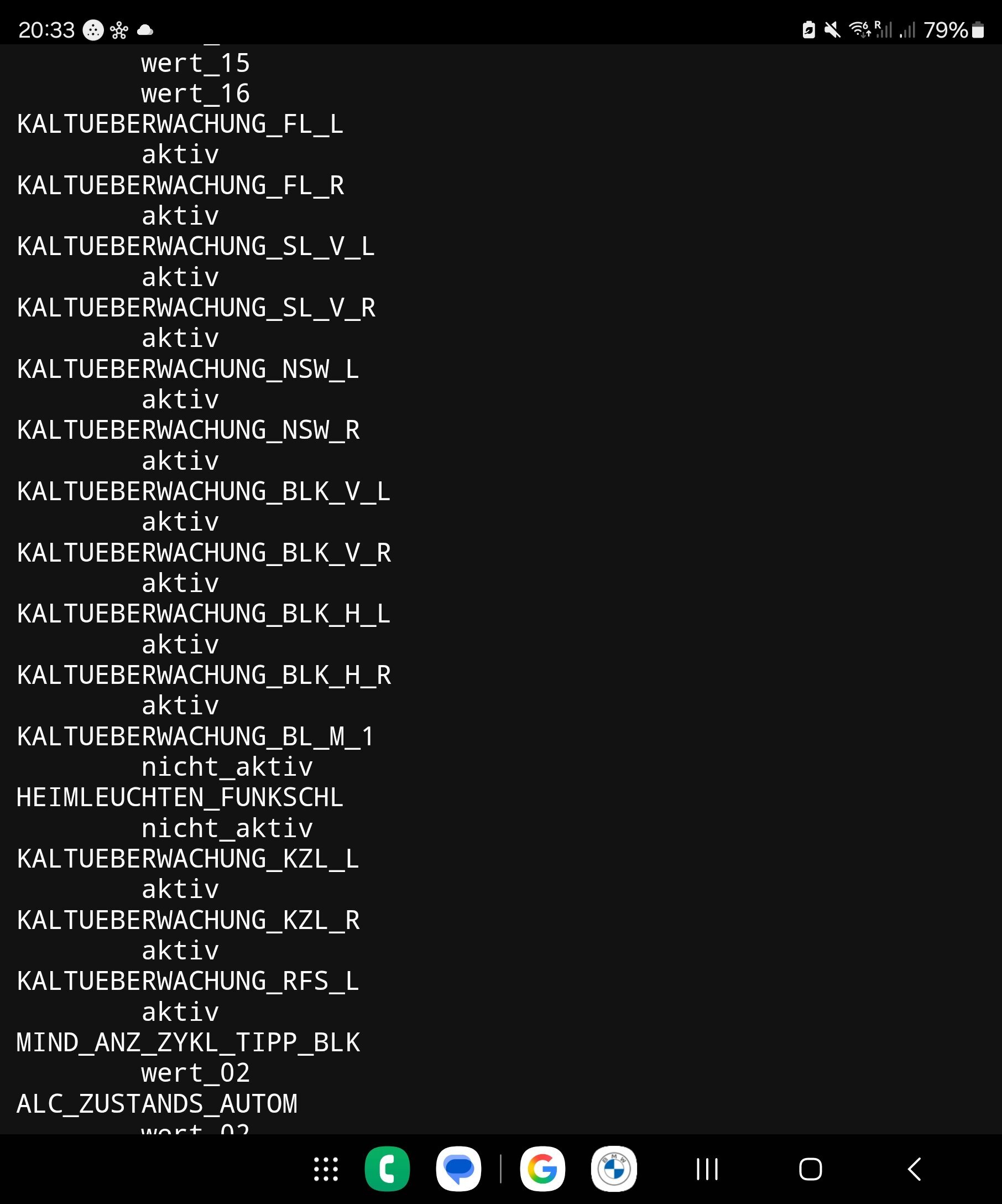

Te wpisy musisz zmienić z aktiv na niht aktiv, które to już zależy która żarówka ci wali błędem. Pamiętaj że musisz zmienić i kalt i warm dla odpowiedniej żarówki bo bedzie dalej waliło błędem.
Screenshot_20251130_203410_Chrome.thumb.jpg.a97ed786025a58ad664ebf60925a6519.jpgScreenshot_20251130_203358_Chrome.thumb.jpg.41c2eb62af4052e31dc60f90660190ef.jpg
wie że muszę zmienić kalt i hot...
chodzi mi o to: opal en i ten program,połącz się z tym modułem, wgraj go do programu ... pozmieniaj te parametry, zapisz i wgraj go "tym" programem do auta....
Zmienić parametry muszę NCS Dummy. Ale połączyć się jakim programem, do jakiego modułu?
