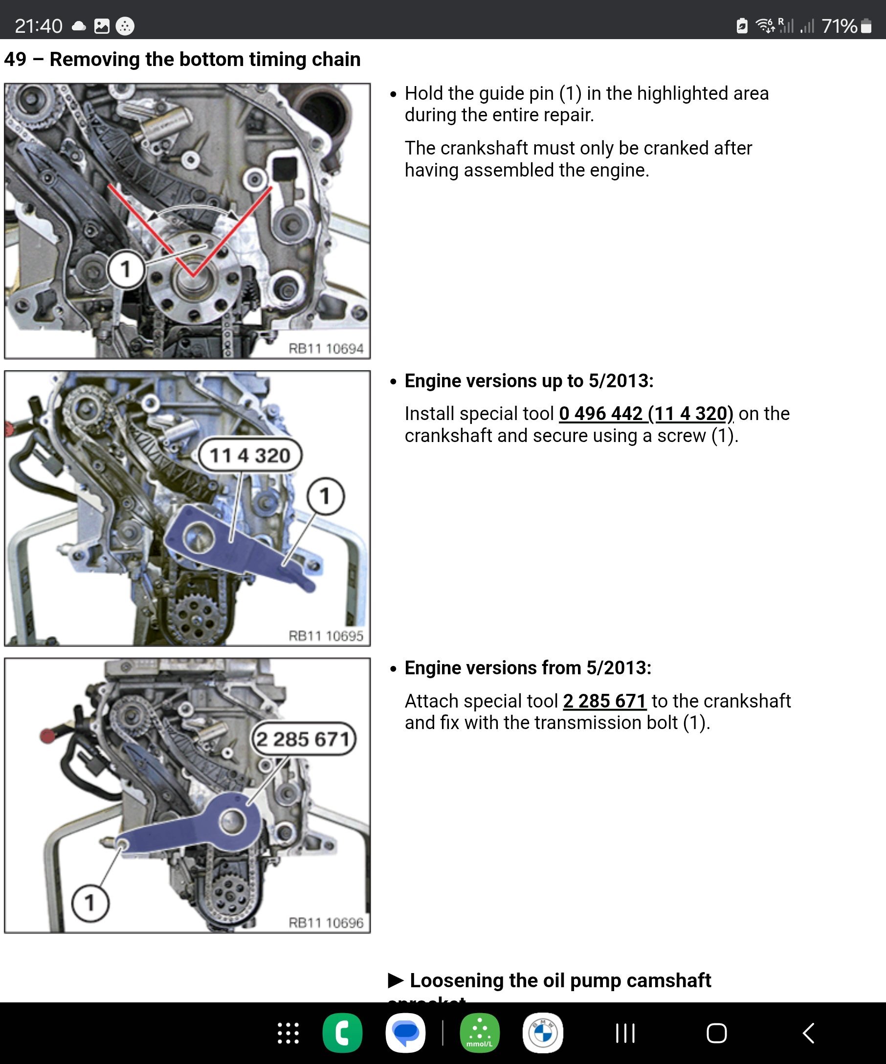

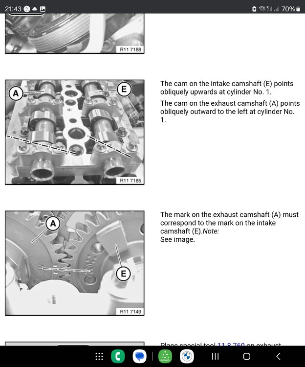

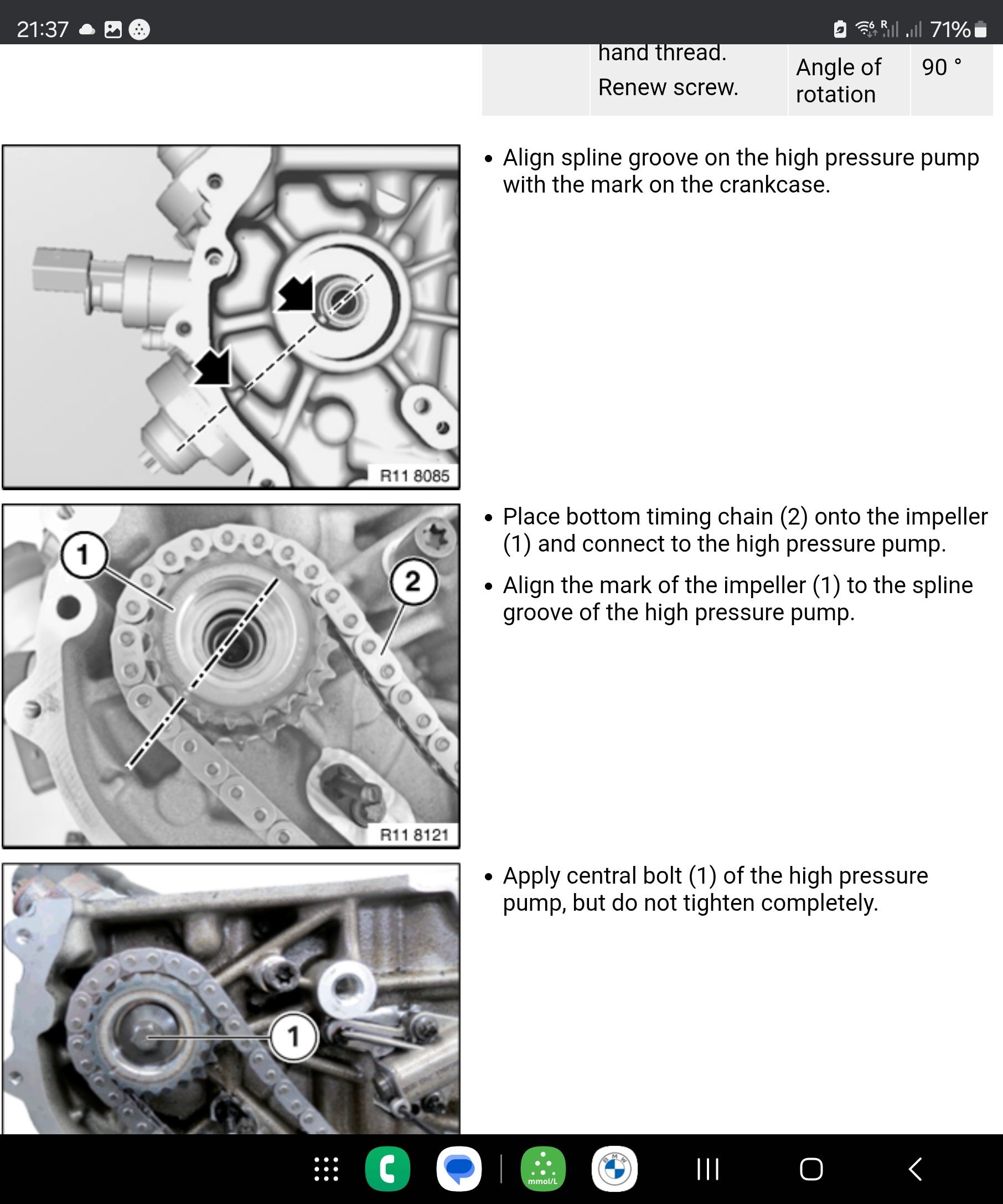

Jest ktoś w stanie pomóc z jakąś serwisówką lub podpowiedzieć w jakiej kolejności i jak ustawić rozrząd?
Samochód przejechał 80tys i rozleciał się napinacz lecz po ściągnięciu dekla okazało się że jeśli silnik jest ustawiony w GMP to nie pokrywa się znak na kole łańcuchowym rozrządu z znakiem w bloku silnika.
