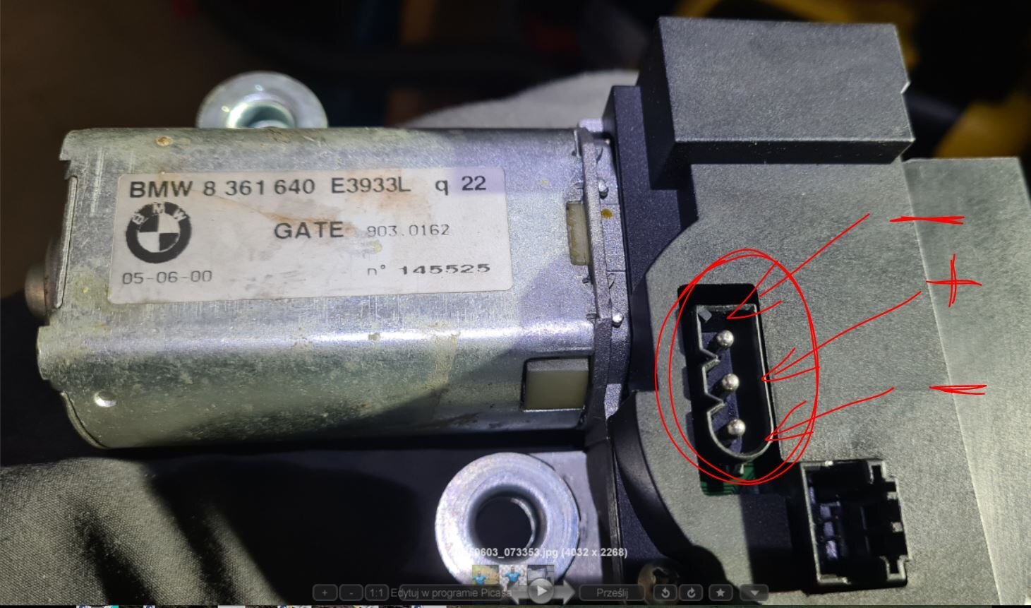

Teraz pytanie: czy po podaniu zasilania 12V na to gniazdo, silniczek powinien działać? u mnie nie działa.. natomiast po zdjęciu czarnej obudowy i podaniu zasilania 12V bezpośrednio na silniczek - działa.

Do silniczka wycieraczki, są wpięte dwie wtyczki. Jedna trzypinowa z grubymi kablami i druga - sześciopinowa z cieńszymi. W tej drugiej - na pinie nr 3 (przewód fioletowy z czerwonymi paskami) jest na stałe 12V, a na pinie nr 1 (czarny z białymi paskami) jest minus - podawany z manetki i ten przewód jest sprawny. Manetka sprawdzona - podaje sygnał do silniczka.
Na razie więc, wygląda na to (chyba), że uszkodzona jest elektronika silniczka. Kupiłem i założyłem drugi używany silniczek i jest to samo - wycieraczka nie działa. Możliwe, że trafiłem drugi z takim samym uszkodzeniem. Chyba że, faktycznie, może pompka spryskiwacza powoduje jakieś "zawirowania"..?
Jeszcze jedno: po wpięciu tej sześciopinowej wtyczki, odpiąłem drugą wtyczkę trzypinową (tę z grubszymi przewodami), która podobno zasila pompkę spryskiwacza i na gnieździe, na wszystkich trzech pinach jest napięcie ok. 10V. Zarówno w moim, jak i w tym drugim kupionym silniczku.
Nie wiem, czy da się sprawdzić silniczek "na stole", czy dobrze myślę, że można podać mu zasilanie na gniazdo sześciopinowe, na pin 1 i 3?

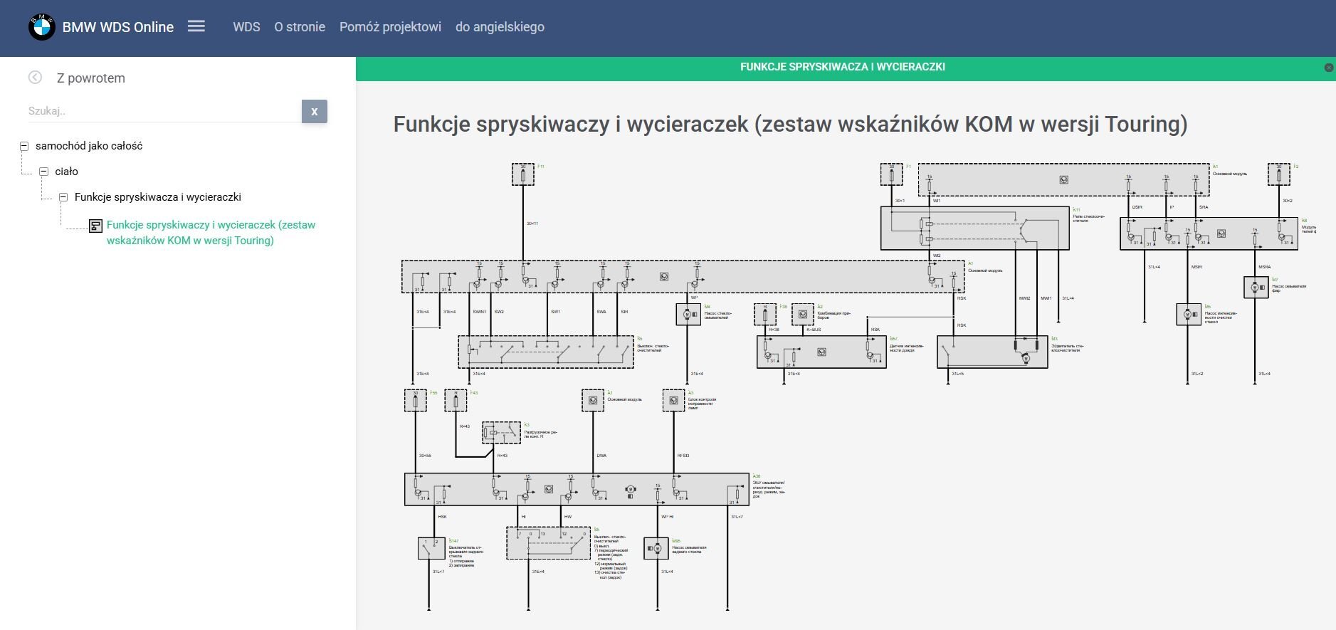

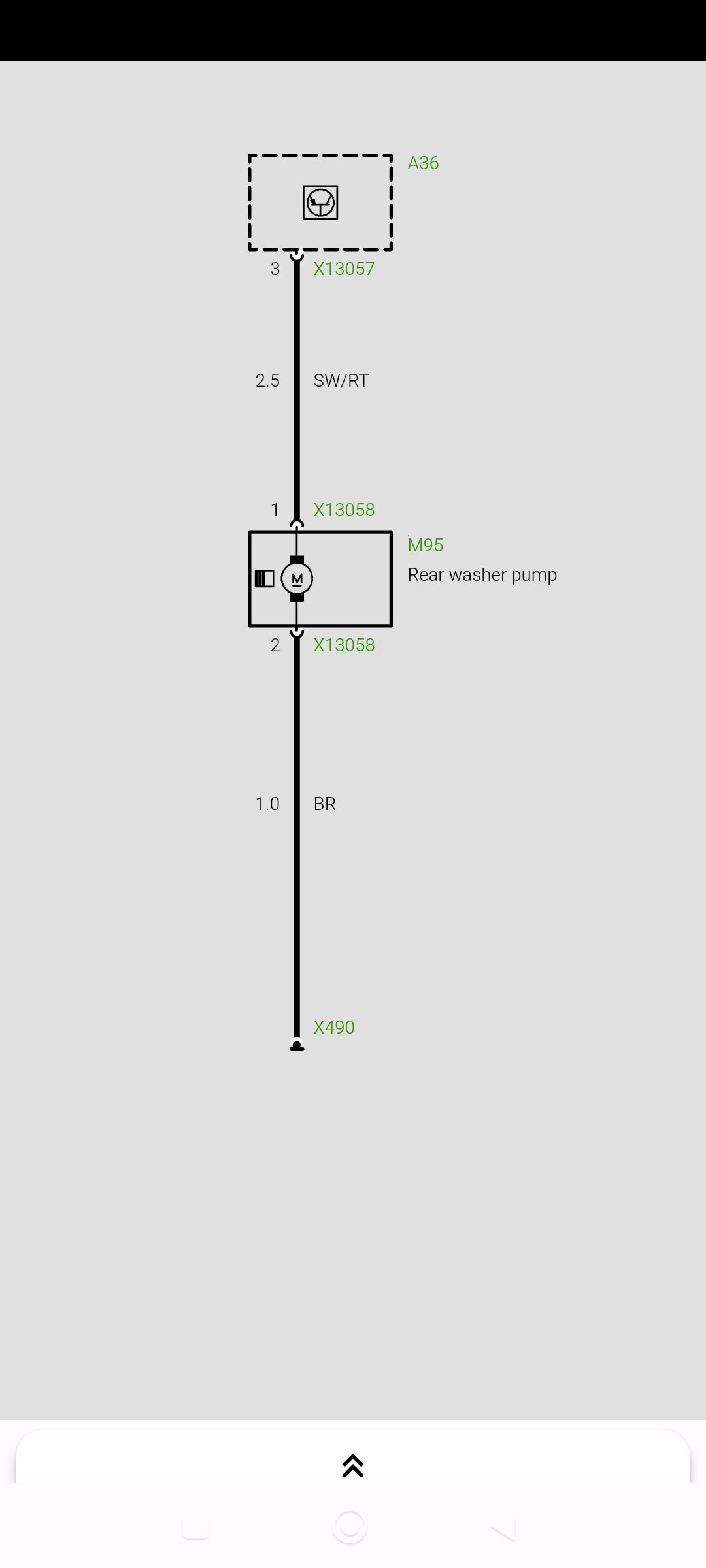

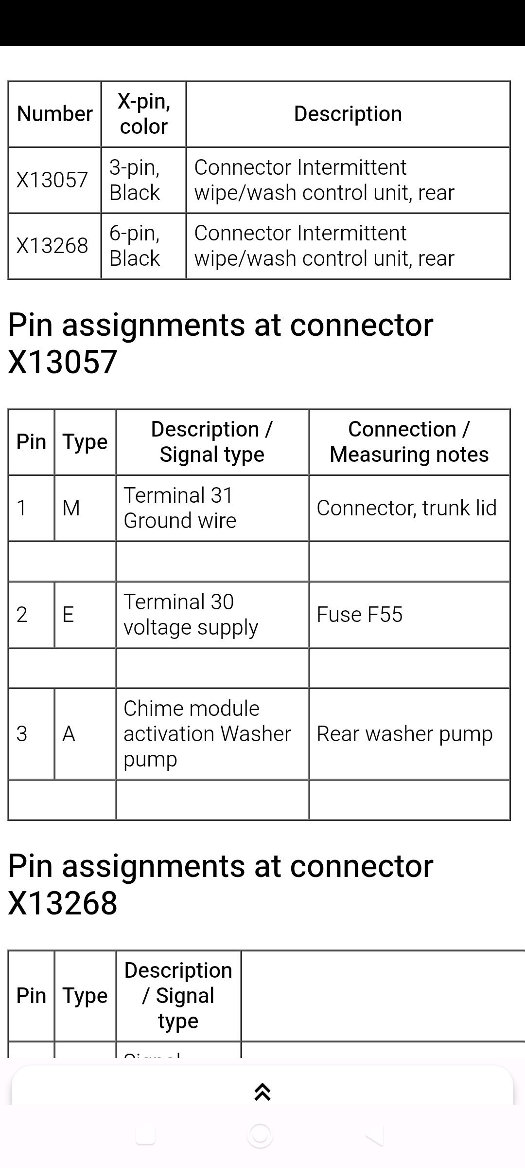

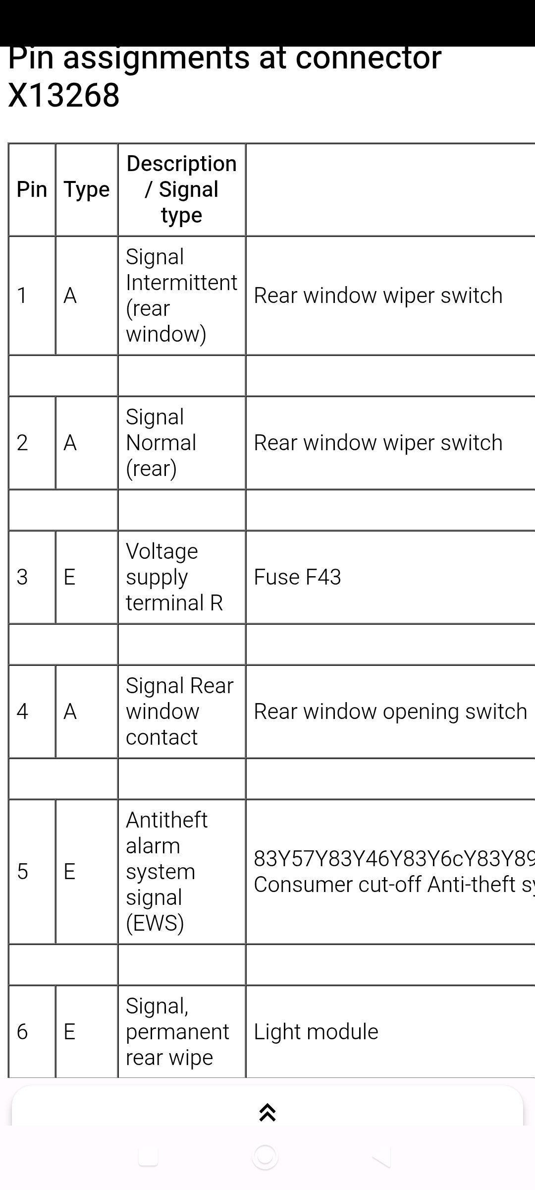

Nie umiem tego czytać/interpretować i nie wiem, czy w ogóle dobrze szukam. Może ktoś ma rozeznanie w WDSie..?  https://bmwteka.com/wds/ru/e39new/08f26764
Gruba wtyka pin1 ma być masa, pin2 12V, pin3 to sygnał na pompkę spryskiwacza. Według schematu jak podasz 12V na pin3 wtyczki to pompka powinna się odezwać.

Próbuj ? X13268 pin 5 i 6 zostaw niepodłączone. Jak zamkniesz S147 to przy zwarciu do masy X13268 pin 1 lub 2 silnik powinien ruszyć. Sprawdź najpierw w aucie czy jest zasilanie na 3-pin wtyczce X13057 czerwono-biały i X13268 fiolet-czerwony.

Tak, bo pin-1 to masa, a pin-3 zamyka do masy przez silnik pompki. Na pin-2 ma być 12V z F55, bezpośrednio poza stacyjką. Szukaj dlaczego nie ma tam prądu.

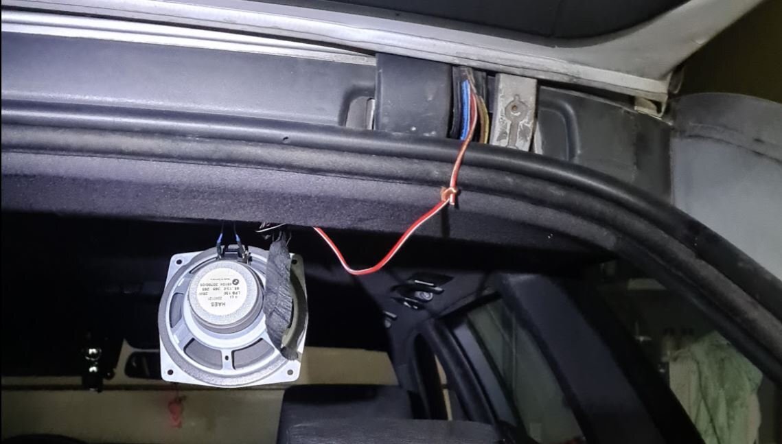

no i trafiony-zatopiony.. jednak wiązka.
i teraz działa:)

Oczywiście innym uczestnikom również dziękuję? , a na koniec dodam jeszcze, że w celach naukowo dydaktycznych sprawdziłem, czy silniczek na stole chodzi - tak chodzi. trzeba w 6-pin gnieździe silniczka podać 12V na pin3 (fiolet/czerwony), na pin 1 i 4 minus (czarny/biały i brąz/żółty), a na gniazdo 3-pin podać 12V na pin2 - środkowy (czerwony/biały), a na pin1 minus (brązowy przewód).
