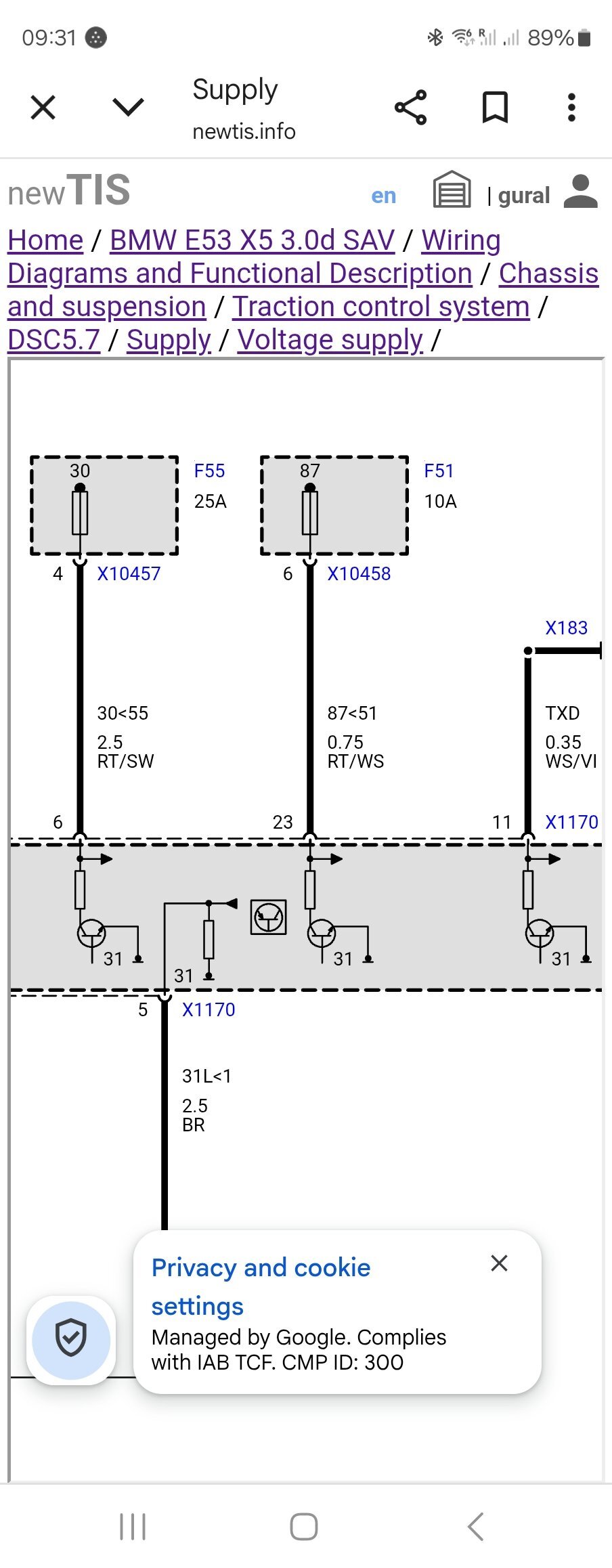

ISTA dalej wykazuje błąd DSC. Zagłębiłem się w temat i ISTA pokazała co następuje:
Bezpieczniki wykluczyłem. Każdy został wyjęty i sprawdzony miernikiem.
powyżej, rady z ISTA...
który to jest zacisk 31L
Napi≤ęcie zasilania 87-51
Co ma do tego przewód diagnostyczny i pin 17? Brak prądu?
Edytowane przez 520i
Tak na szybkiego zacisk 31 to masa a L to jakieś dodatkowe oznaczenie tej masy prawdopodobnie jest to masa która steruje zasilaniem. 87-51 nie mam pojęcia. Przewód diagnostyki sterownika jest wpięty pod pin 17 sterownika?
10 godzin temu, Krzyś111685053072 napisał(a):
Znalazłem 87<51 to zasilanie z bezpiecznika F51.
bezpiecznik sprawny - sprawdzałem miernikiem po wyjęciu z gniazda. ale ok -użyję kontrolki i sprawdzę w tygodniu. Jutro zaplanowane przeróbka DISA - przyszły graty aluminiowe....
dzięki za schemat...
