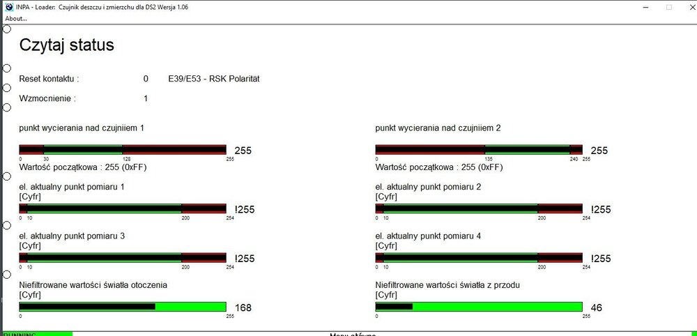

  19. Fuser odpowiedział(a) na Fuser temat w E39
    Wgranie zawartości pamięci z jednego modułu (dwa pliki *.bin) do drugiego zakończyło się błędem mimo, że HW i SW takie same. Nie mam więcej pomysłów co może być przyczyną braku kalibracji.
