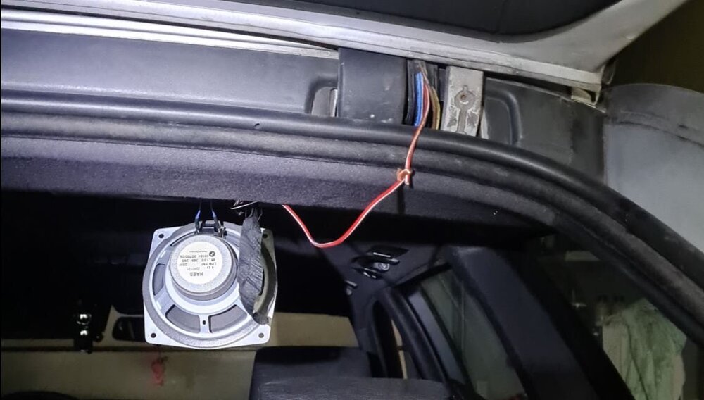

  3. no i trafiony-zatopiony.. jednak wiązka. i teraz działa:) Fuser, bardzo ci dziękuję za konkretną pomoc. mam nadzieję, że się komuś kiedyś przyda ten temat

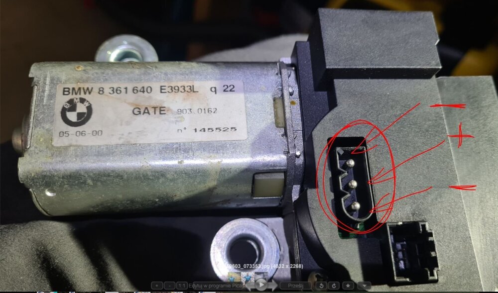

  4. 1. Na wtyczce 6-pin jest zasilanie 12V na fiolet/czerwony (pin nr 3) i minus na czarny/biały (pin nr 1 - sterowany z manetki przy kierownicy) 2. Na 3-pin wtyczce (odpiętej) nie ma zasilania, natomiast jest masa na skrajnych/zewnętrznych pinach. A w przypadku podpięcia do silniczka wtyczki 6-pin pojawia się ok. 10V na wszystkich trzech pinach, ale w gniazdku. obwód jest zamknięty, tzn szyba w klapie zamknięta/bagażnik zaryglowany --> sygnał idzie dalej - na brąz/żółty do wtyczki 6-pin wydaje mi się, że sprawny silniczek powinien działać na stole, po podaniu 12V na fiolet/czerwony (pin nr 3) i masy na czarny/biały (pin nr 1) oraz brąz/żółty (pin nr 4) na gniazdo silniczka
  5. Po podniesieniu szyby w klapie, wycieraczka chodzi jednym paluszkiem. Do silniczka wycieraczki, są wpięte dwie wtyczki. Jedna trzypinowa z grubymi kablami i druga - sześciopinowa z cieńszymi. W tej drugiej - na pinie nr 3 (przewód fioletowy z czerwonymi paskami) jest na stałe 12V, a na pinie nr 1 (czarny z białymi paskami) jest minus - podawany z manetki i ten przewód jest sprawny. Manetka sprawdzona - podaje sygnał do silniczka. Na razie więc, wygląda na to (chyba), że uszkodzona jest elektronika silniczka. Kupiłem i założyłem drugi używany silniczek i jest to samo - wycieraczka nie działa. Możliwe, że trafiłem drugi z takim samym uszkodzeniem. Chyba że, faktycznie, może pompka spryskiwacza powoduje jakieś "zawirowania"..? Jeszcze jedno: po wpięciu tej sześciopinowej wtyczki, odpiąłem drugą wtyczkę trzypinową (tę z grubszymi przewodami), która podobno zasila pompkę spryskiwacza i na gnieździe, na wszystkich trzech pinach jest napięcie ok. 10V. Zarówno w moim, jak i w tym drugim kupionym silniczku. Nie wiem, czy da się sprawdzić silniczek "na stole", czy dobrze myślę, że można podać mu zasilanie na gniazdo sześciopinowe, na pin 1 i 3? Nie umiem tego czytać/interpretować i nie wiem, czy w ogóle dobrze szukam. Może ktoś ma rozeznanie w WDSie..? https://bmwteka.com/wds/ru/e39new/08f26764
  6. dzięki za podpowiedź? zamówiłem drugi silniczek.
  7. Przestała mi działać tylna wycieraczka i spryskiwacz tylnej szyby. Reszta działa - podświetlanie tablicy, otwieranie klapy i szyby, lampy itd. Nie sprawdziłem tylko podgrzewania szyby. Przerwanie wiązki na razie wykluczam, bo naprawiałem ją ok. rok temu. Wycieraczka nie działa również, jak 'wachluję' klapą (po zaryglowaniu zamka).. Teraz pytanie: czy po podaniu zasilania 12V na to gniazdo, silniczek powinien działać? u mnie nie działa.. natomiast po zdjęciu czarnej obudowy i podaniu zasilania 12V bezpośrednio na silniczek - działa. Dodam, że na wtyczce zasilającej, po włączeniu wycieraczki manetką przy kierownicy, pojawia się na chwilę zasilanie, cyklicznie co około 15 sekund, ale tylko około 0,02V. Spotkaliście się z taką usterką..?

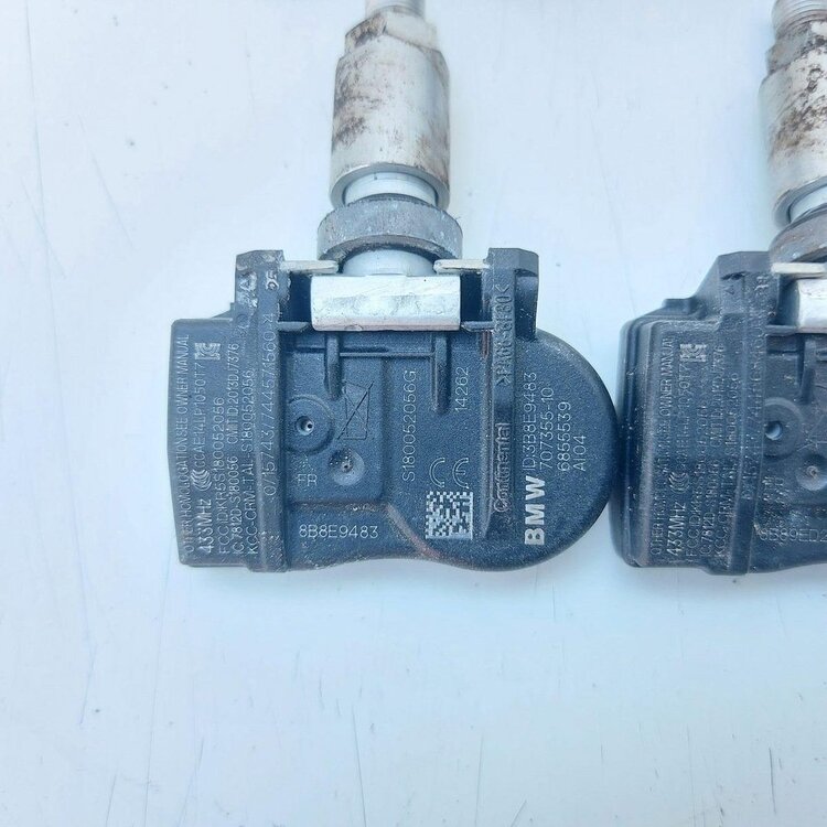

    wg realoem czujniki mam zgodne z moim e39 https://www.realoem.com/bmw/pl/partsearch?id=DP81-EUR-06-2000-E39-BMW-530d&mg=&q=6855539 wulkanizator, żeby je sprawdzić (czy w ogóle działają / dają sygnał), musi w testerze wprowadzić ręcznie markę i model samochodu. I jak wprowadził dane mojego auta, to nic się nie zadziało. Ale po wielu próbach z innymi modelami, po wprowadzeniu danych X5 e53, od razu tester pokazał info o czujniku w każdym kole pokazując ciśnienie w barach i temperaturę, oraz nr ID każdego czujnika. teraz nie mam pewności, czy po prostu akumulatorki są na tyle słabe, że tester je wykrywa, a dla systemu w aucie są może już za słabe...? niestety tester nie podaje żadnej informacji o stanie aku w czujnikach, czy roku produkcji samego czujnika (akumulatorki wytrzymują 5 do 7 lat).
  11. sabina2008 opublikował(a) temat w E39
    kupiłem oryginalne używki czujniki, ale które wcześniej były w e53 - tak pokazuje tester i w wulkanizacji komunikują się z testerem. nie wiem, czy trzeba je jakoś przeprogramować? w inpie jest mnóstwo różnych opcji, ale nie mogę tego rozwikłać, co do czego.. chyba jakaś wyższa szkoła, bo lokalni spece od bmw też rozkładają ręce. wg mnie to powinno się samo jakoś zakodować - po przytrzymaniu guzika do resetu/ustawiania ciśnienia przez ok 5sek na zapłonie. a może te aku w czujnikach są już na tyle kaput, że anteny w nadkolach nie łapią sygnału? testery na wulkanizacji to też są o kant dupy, bo nie pokazują w zasadzie nic żadnych info (np. na temat aku) INPA błąd: 115 Kalibrierung nicht moeglich
