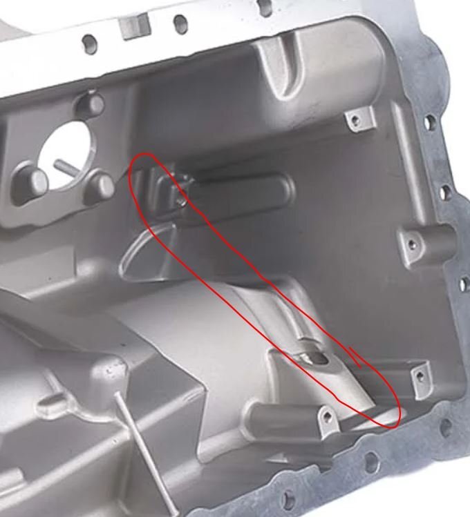

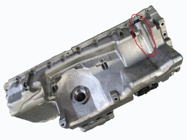

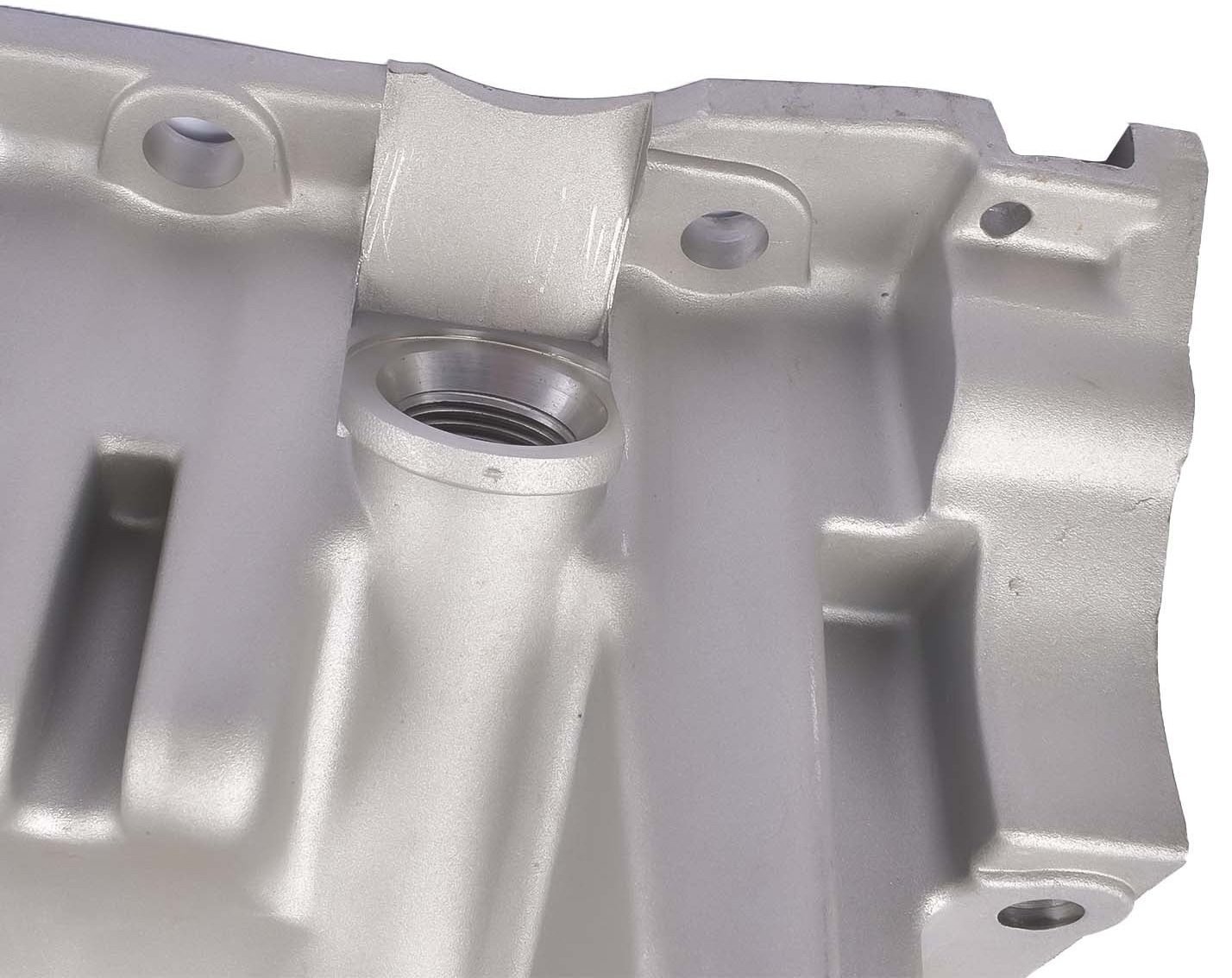

  6. Wygląda jakby brakowało 51479126822
