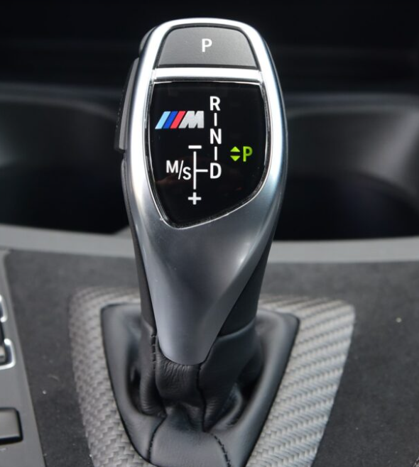

A teraz pytanie zagadka:
Czy w pozycji N zostawiamy skrzynie pracującą ?

Można a w jakim celu?
Nie lepiej P i ręczny.

Zgadzam się, można. Choć wg mnie, nie jest to specjalnie zdrowe dla skrzyni. N w zasadzie używa się do krótkiego przetoczenia auta, bez użycia napędu.
Co do P i hamulca pomocniczego, powiedziałbym natomiast, że najpierw hamulec, potem P. Nie harata mechanizmu blokującego, zwłaszcza na niezbyt poziomych powierzchniach.
Dokładnie Masz rację ,robię tak jak napisałeś ale podczas pisania pomyliłem kolejnośći.

Nie chodziło mi o Ciebie Jacku, to tylko taka ogólna uwaga - zwłaszcza dla tych co dopiero co na automat usiedli. Z moich obserwacji wynika, że najpierw zarzuca się P, a potem ewentualnie ( panuje przekonanie, że blokada skrzyni załatwia wszystko) zaciąga pomocniczy, o ile w ogóle żyje. A ta blokada skrzyni to zazwyczaj jeden bolec - z czasem się nieco wyrabia. Przy dużych obciążeniach potrafi się wyłamać i robi bigos w skrzyni.

Przy 8HP jak zostawi sie auto na N i otworzy drzwi to od razu samo wrzuca P. Więc nawet za bardzo się z tego N nie skorzysta ?
Ja też zawsze robię najpierw reczny, potem P. Choc i tak 99,99% mojego parkowania to parkowanie na płaskim terenie, gdzie zwalniając reczny auto i tak sie nie stacza ?
