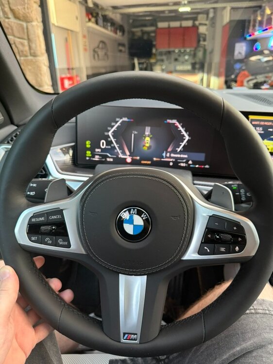

Skrzypienie przy kierownicy jak odpalam auto i kierownica się obniża, ktoś miał ten problem ? Regulują w Aso i na drugi dzień problem wraca…
Mi w G06 i G07 wymienili kolumnę kierownicy z tego powodu na gwarancji. Przy wyższej temperaturze kolumna przy ustawianiu ustalonego położenia wydawała dźwięk "purkania". Przy x7 wymienili mi tydzień temu - na miesiąc przed upływem 4letniej gwarancji. W Warszawie Autofus odmówiło wymiany, Bawaria wymieniła bez słowa.
