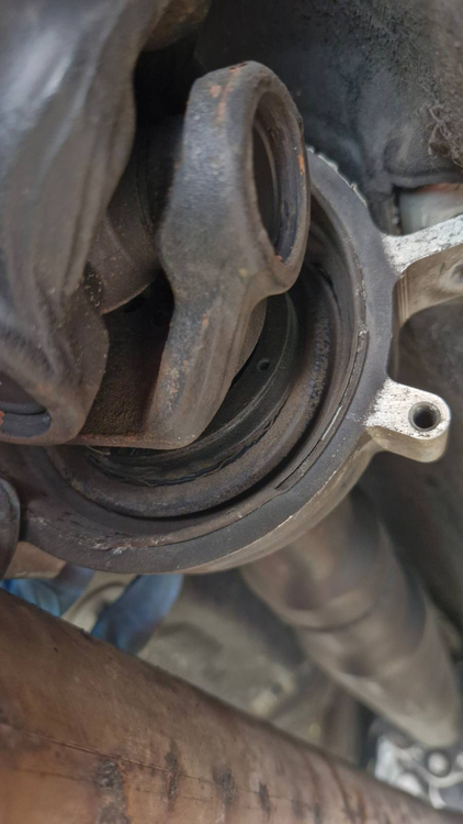

520d n47, 2011, RWD, od około 80km/h są wibracje jak się puści pedał gazu. Tak wygląda środkowa podpora wału, planuję wymieniać jako pierwszy "strzał". No chyba, że u Was też tak to wyglądało? Przy okazji, czy jest sens "rozpędzać" samochód na podnośniku z opuszczonymi kołami? udało się Wam ustalić z ten sposób źródło problemu? Nie wpływa to negatywnie na półosie?
