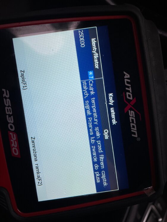

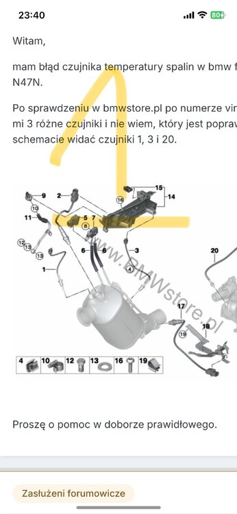

  2. Potwierdzam , nie trzeba robić żadnych aktualizacji . Wystarczy tylko podlaczyc . Jedyny minus to troche zabawy z odkręcaniem osłon i innych elementów . Czujnik wymieniony , dziękuję wszystkim za pomoc . Czujnik miał kreskę zamontowałem ją w dół , kod QR też był ale nie ma innej możliwości montażu niż w dół .
  3. Pomoże ktoś ? Jutro przychodzi czujnik i zabieram się do wymiany . Sprawdzałem dzisiaj miejsca tych czujników i są dwa obok siebie ( miejsce w wydechu mniej więcej na połowie auta ) . Nie jestem pewien który to będzie patrząc od strony silnika . Spróbuję jutro ściągnąć osłony , odkręcić metalową belkę . Sprawdzę wtedy sobie po numerze części . Może ktoś z was wie , który to może być czujnik 1 czy 2 od silnika ? Silnik b47 więc myślę że ktoś z was wie 😁 . W razie czego jutro dam wam znać jak poszło . Numer OEM : 13 62 8 582 023
  4. Witam , potrzebuje pomocy . Zapalił mi się check engine na desce . Sprawdziłem kompem i wyszło mi coś takiego jak na zdjęciu . Czy macie jakieś zdjęcie który to czujnik będzie dokładnie ? Czy będzie to miejsce bardziej na połowie auta , czy bliżej kata/dpf . Błąd skasowałem , ale niestety pojawia się spowrotem .czy w aucie jest kilka czujników cząstek stałych ?
