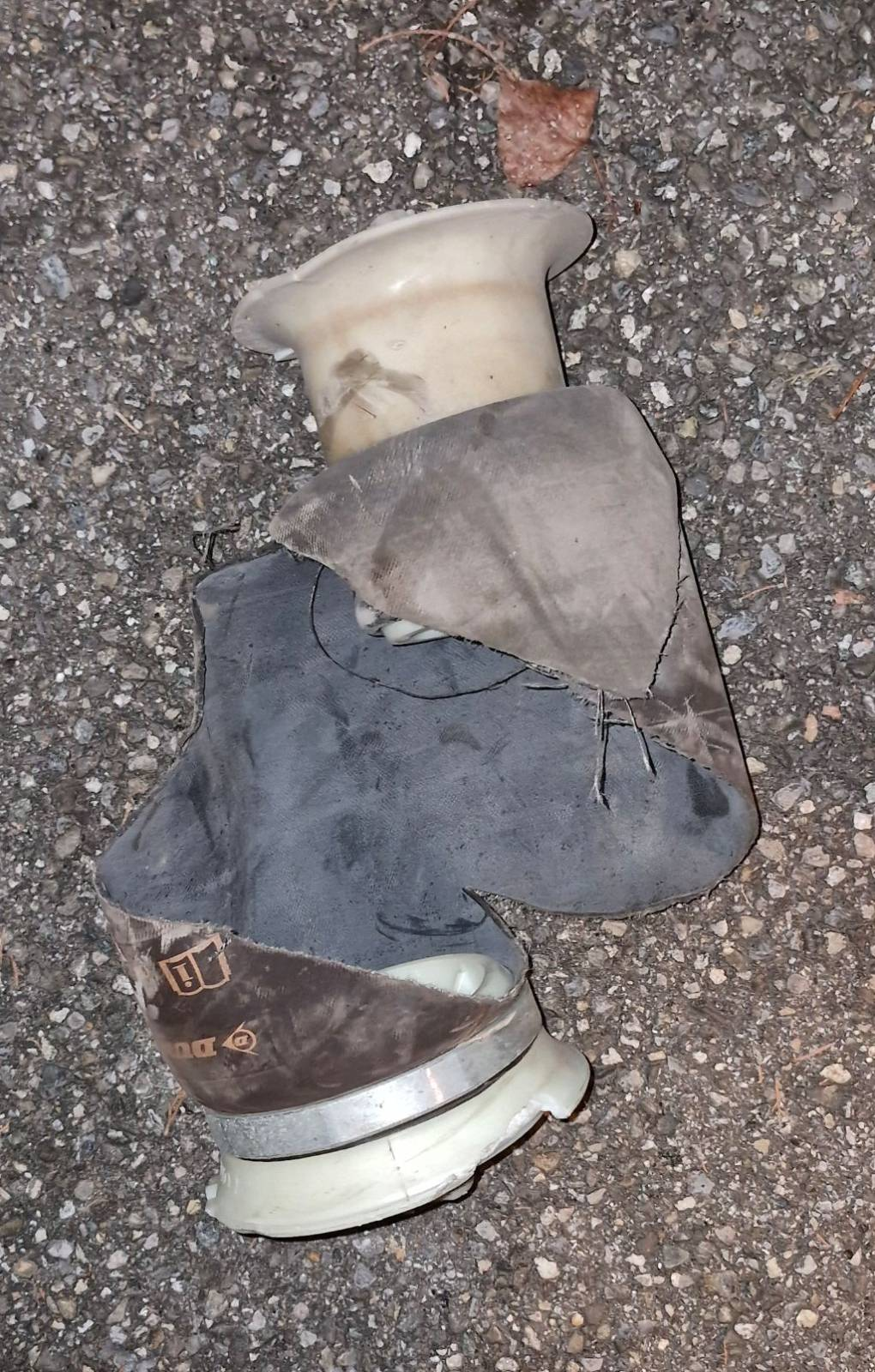

  9. Jak rozciągniesz poduszki to nie opuszczaj auta na spuszczonych, bo się źle ułożą i strzelą np. podczas jazdy. Najlepiej napełnić chociaż trochę przed opuszczeniem auta. Jak nie masz możliwości to po napompowaniu podnieś żeby koła luźno wisiały i opuść, wtedy ułoży się ok.
