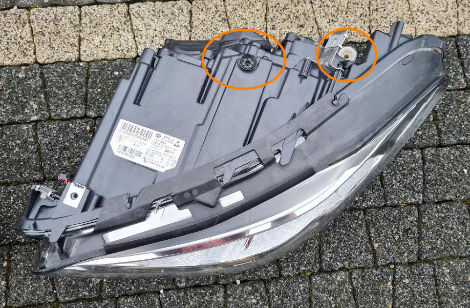

  6. tak o to zaznaczone: Tylko to lampa ze zdjęcia jest od strony kierowcy i w dodatku po liftowa
  7. tak
  8. Moje skromne doświadczenie mówi, ze z tą druga kasetą było by ciężej. Tą po stronie pasażera w Xenonie nie skrętnym przed liftowym udało mi się wyciągnąć bez odkręcania lampy.

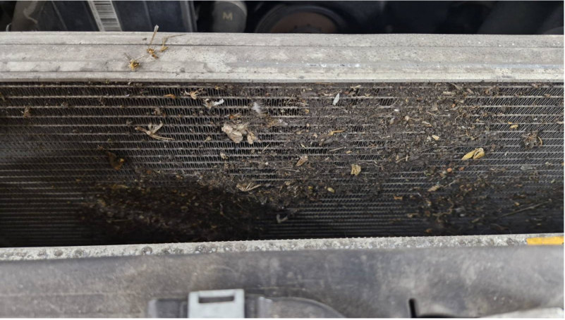

  17. Zobacz czy nie masz zabrudzonej/zapchanej chłodnicy cieczy od strony zderzaka. Niestety żeby się tam dobrać trzeba ściągnąć tą metalową osłonę od góry. U mnie wyglądało tak jak poniżej. Czyszczenie pomogło obniżyć temperaturę i ograniczyć wyciek spod pokrywy zaworów.

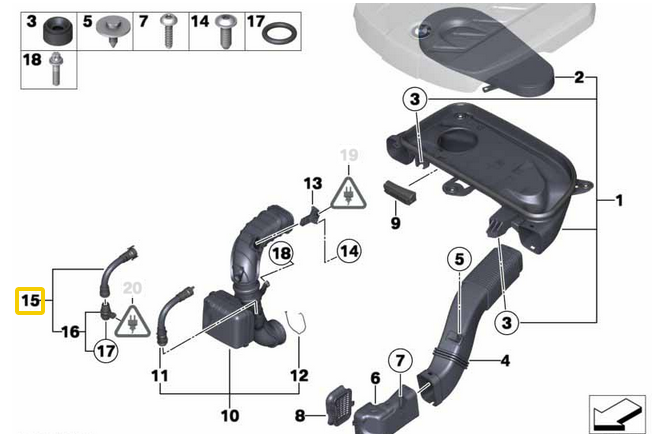

  24. Witam, Posiadam auto w wersji dla zimnych krajów (kod 842). Realoem pokazuje, że rurka odmy dla wersji standardowej (7810772) jest inna od wersji dla zimnych krajów (8516240), gdzie jest zintegrowana razem z podgrzewaczem. Podgrzewacz można kupić oddzielnie, ale samej rurki już nie. Czy jest gdzieś możliwość zakupu samej rurki bez podgrzewacza? Standardowa rurka jest jakieś 200pln tańsza niż rurka+podgrzewacz. Chodzi o element 15 na: https://www.realoem.com/bmw/enUS/showparts?id=5J51-EUR-10_2012_F11N_BMW_520dX&diagId=13_1392#13718516240
