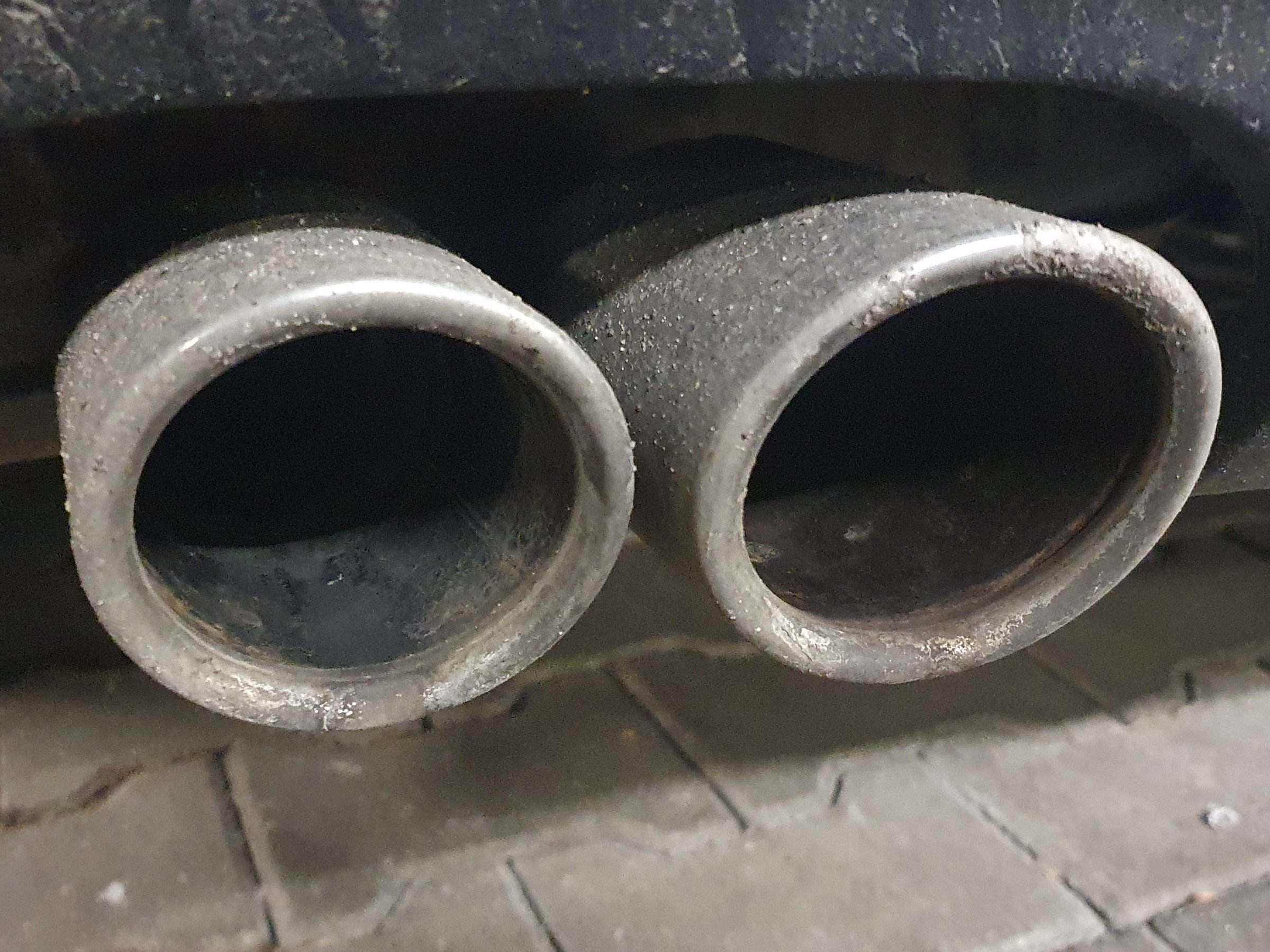

Interesuje mnie jak wyglądają końcówki tłumika u tych którym DPF wypala się przy prawidłowych interwałach.
są czyste

W N57 końcówki też są czyste.

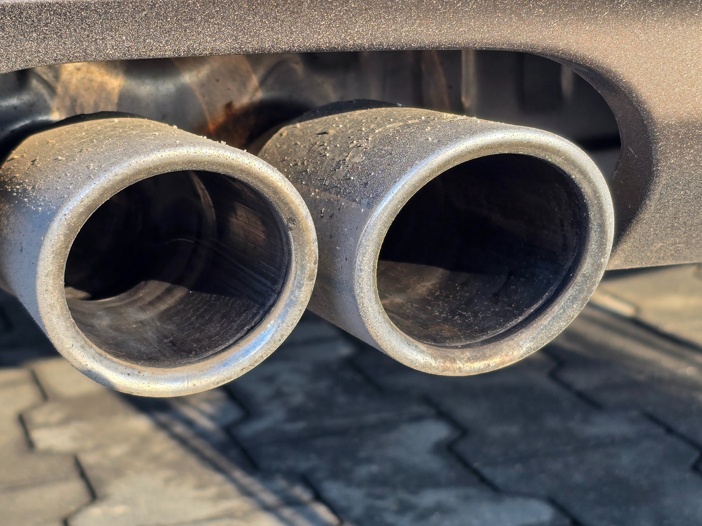

Tak wygląda wydech w N57 z 200kkm nalotu (auto nie myte od miesiąca), od ok 100kkm EGR wyłączony metodą młotka i dłuta (wtyczka wyjęta, kontrolka silnika wykodowana:classic_biggrin:)
Wypalanie DPF-u w jeździe miejskiej i mieszanej co 300-600km, wypalanie na autostradzie co 1000km. Wypełnienie DPFu 37.6g pozostały przebieg prawie 100kkm.

W moim wydech jest tak samo czysty w środku - 2011 rok 3.0, nalot ~250k km - wypalanie - korki miasto 200-300km, trasa różnie - czasem co 450km czasem 900 km ?
Dobrze wyglądają te końcówki!
