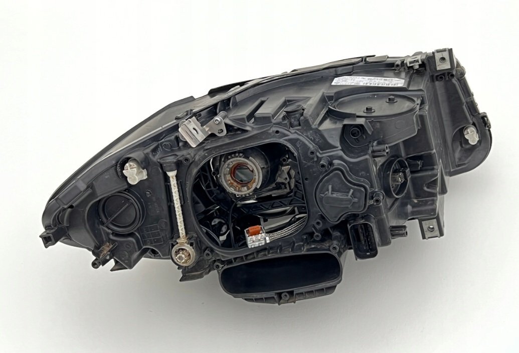

  6. Mam wlasnie taka poliftowa (zdjecie pogladowe z neta -akurat takie znalazlem od strony kierowcy) Powalcze moze sie uda kasete, albo ten dekielek zdeomontowac, zeby ja przesuszyc.
  7. Mam prosbe, pisales o kasecie ? > czy chodzi o demontaz tego dekielka przez ktory widac soczewke od tylu ? , czy tego elementu nizej podluznego ? Na zdjeciu taka lapma jak moja.

  14. Dzieki, przeoczylem posta. Chwilowo musze jakos wysuszyc lampe (koncem lutego przeglad). To lampa od lewej strony stajac przed autem- ciezko tam sie dostac, zeby kasete wycignac. Potem sie zobaczy, do tej pory sporadycznie sie zdarzalo w zimie i same odparowywaly a teraz ta lewa zaszla mocniej i niechce odparowac (wilgoc i temp niesluzy) Druga lampa teraz suchutka.
