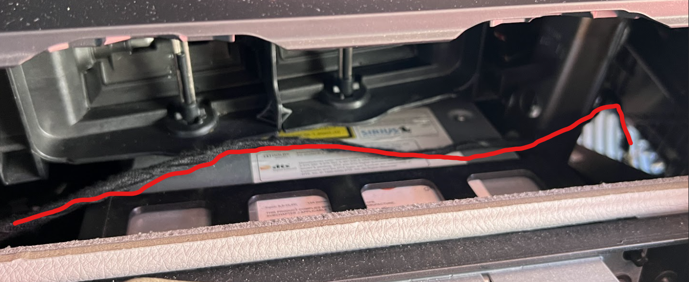

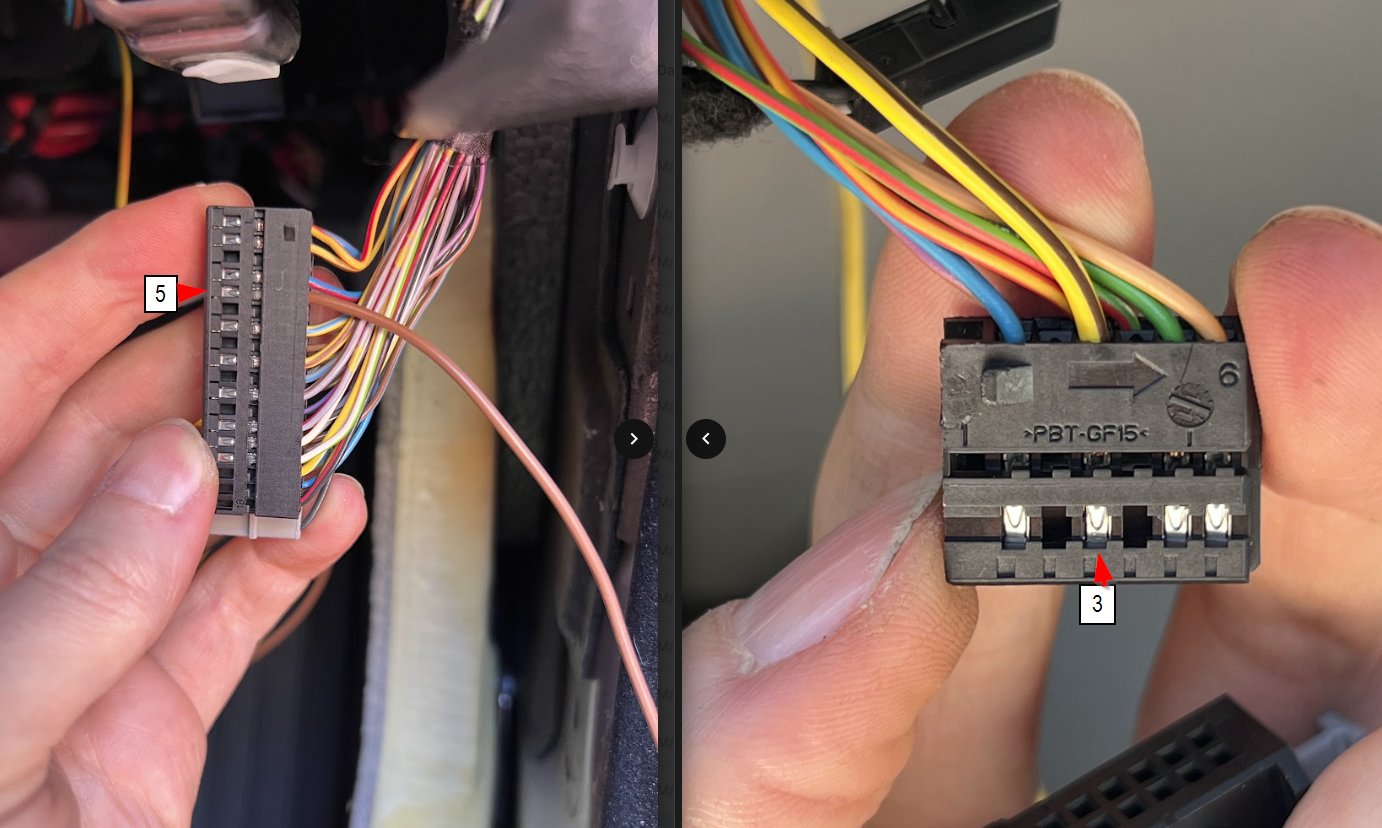

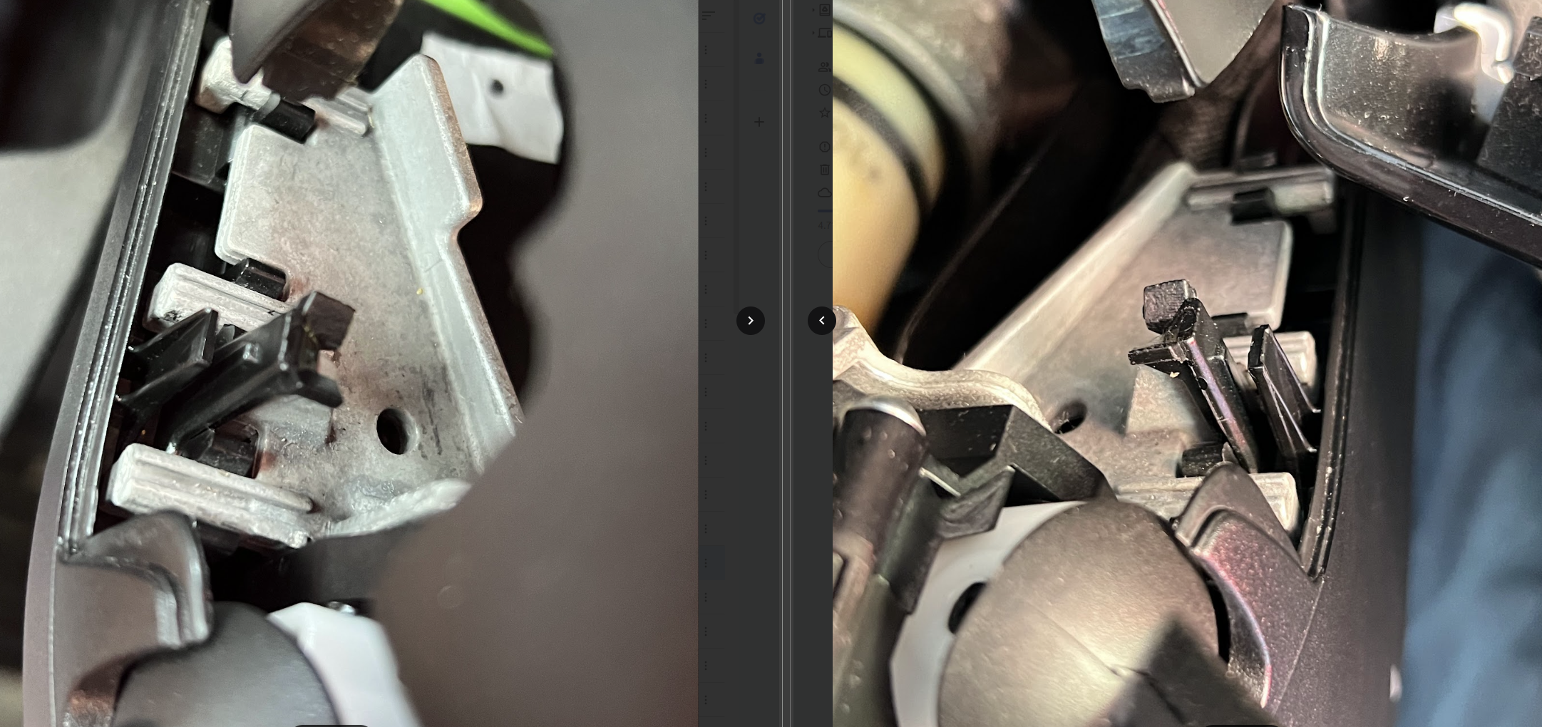

Wiek robi swoje, a może to niedbałość w podruży - pękł mi jeden z uchwytów na popielniczce z konsoli środkowej no i trzeba wymienić. Wybór padł na wyrób firmy SKV 96SKV145 - koszt około 100zł - link do Alle...drogo Mam już klika rzeczy od SKV i to działa (klamka bagażnika, kolletor) Link do filmika z YT jak rozebrać centralną konsole Jak to wygłąda z numerami: Na czym polega probłem: I na koniec jak to wygląda w samochodzie : Jedna rzecz to kabelek i lamka - nie mam a ni gniazda a ni nie byłło tego na starej części - może to coś w polifcie doszło 🤔 Tu niby też jakiś kabel jest:

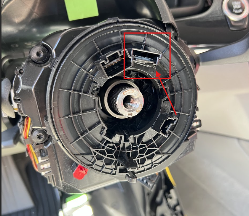

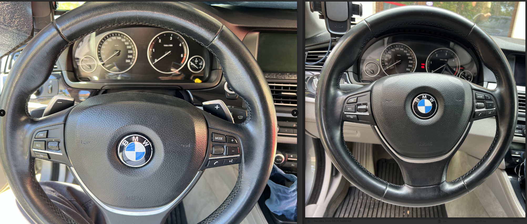

Na weekend miałem ciekawe zadanie - wymieniłem kierownice i dograłem sobie łopatki. Działa odrazu po kodowaniu, można włączyć wyższy<->niższy bieg w każdej chwili (włącza się sportowy manualny tryb M1-M8), jeśli jadę na D to po 10-15 sekundach komputer sam przęłącza z M1-M8 na D, jeśli wrzucić tryb spotr na skrzyni to trzyma te M1-M8 cały czas. "Nowa" kierownica jak i mój samochód z 2011 roku więc nie miałem problemów z opornikami w łopatkach, poduszka pasowała plug-n-play ***Zastrzegam przed tą operacją bo może się nie udać jak macie inną konfiguracje*** Użyłem tajnej wiedzy z pliku poniżej, nic dodatkowego nie potrzebowałem oprócz rzeczy z manula + BimmerCode (Niemam w samochodzie EDC, nie mam start-stop, nie mam przycisku sport-eco czy sportowej skrzyni) Kabel od SZL pociągnołem od kierownicy za kratkami centralnymi i pod schowkiem: Ważne dobrze wpiąć kabel: Wiązka FEM -> 5 po stronie pasażera i wiązka SZL ->3 na kierownicy (kabel zrobiłem z 2-ch części, dlatego w różnych kolorach) Przy zdejmowaniu osłony kierwonicy trzeba uważać na zatraski żebe je nie wyłamać: ***Może się też tak zdażyć że nie SZL nie będzie miał wszytkich pinów i trzeba będzie też wymieniać cały pająk A tak to wygląda na koniec: ***Plik z tajną wiedzą: DIY Paddle Shifters BMW F30 Rev. 3L.pdf

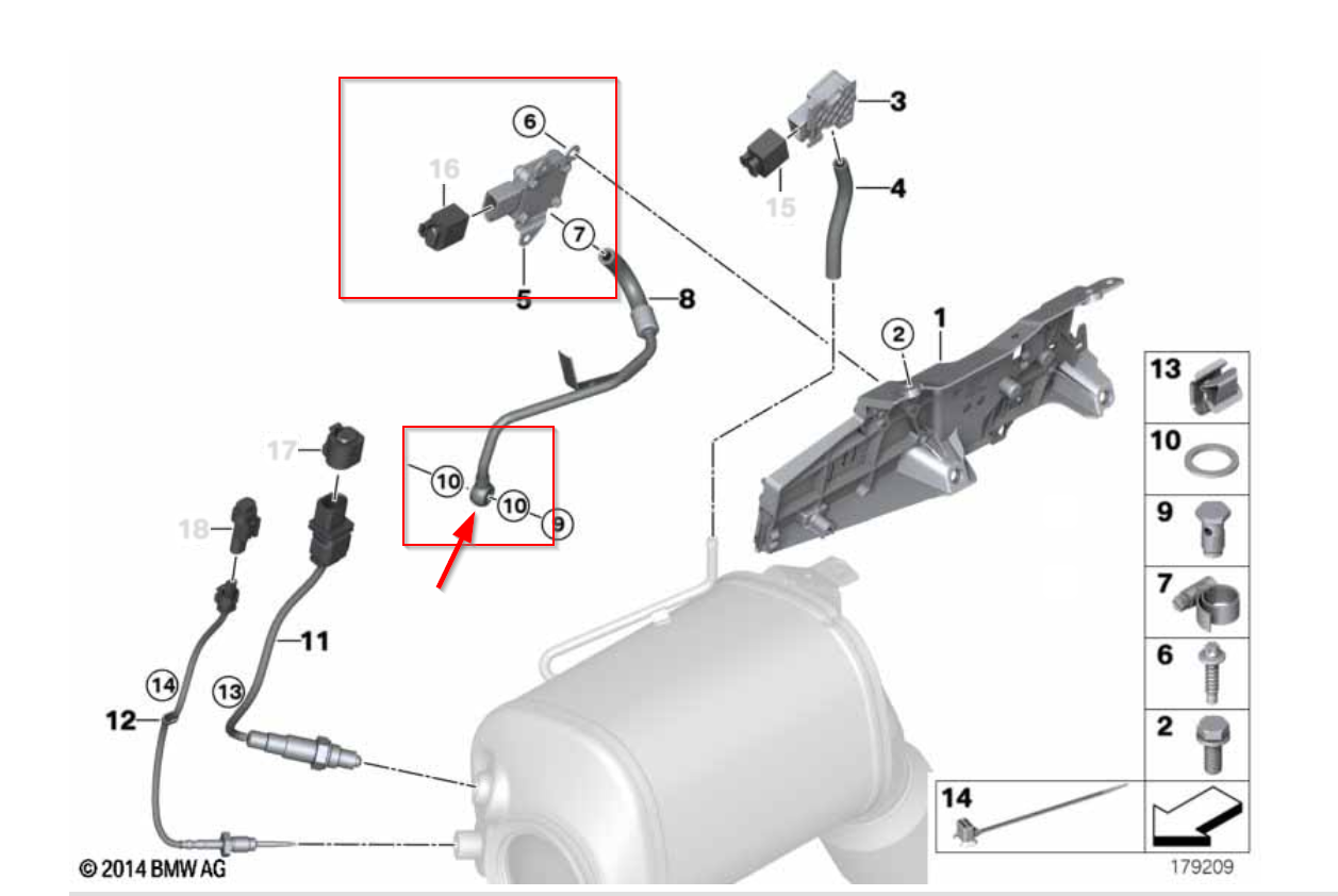

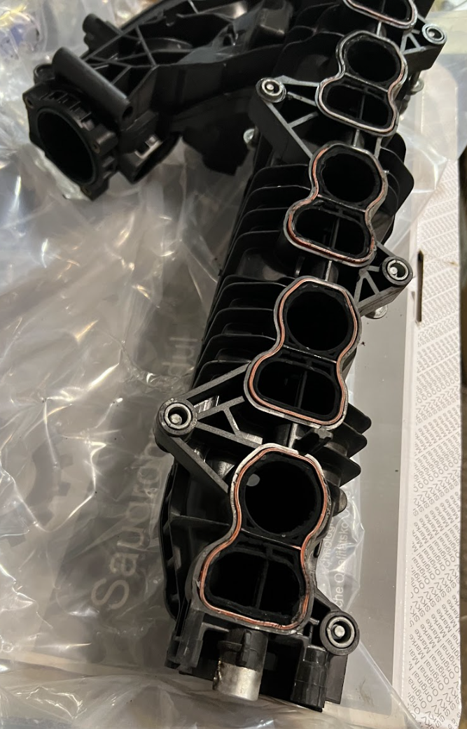

Po kilku miesiącach testów okazało się też że miałem zatkany na połączeniu 2-gi czujnik ->10-10<- na screenshocie - nie był drożny i tam gdzie wkręca się śruba z kolektor. Trzeba być ostrożnym z odkręcaniem/zakręcaniem żeby nie pękło miejsce wkręcania BTW, po wymianie kolektora na nowy z klapkami - silnik jak by ciszej działa, siszej i spokojniej gasi się, też więcej mocy już ma od 1500 obrotów, ale wydaje mi się że przy szybkim dodoaniu gazu jakieś 0,5 sek zamula

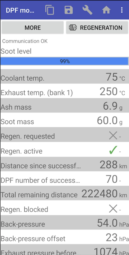

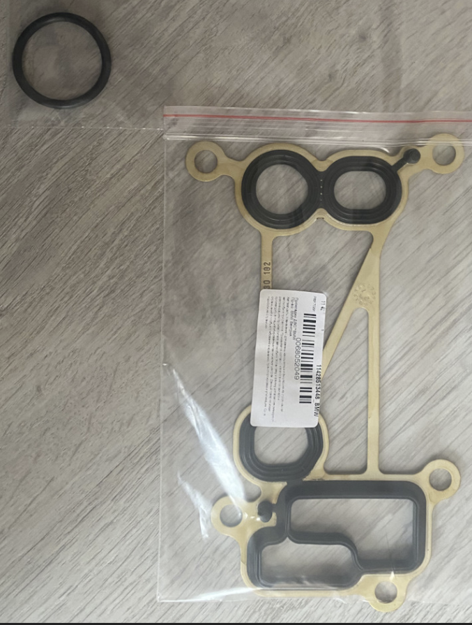

Wiosenne porządki (): - Wymina oleju + filtr (- Liqui Moly Top Tec 4100 5W40 4L, filter MANN-FILTER HU 720/3) - Wymiana uszczelki i oringu w podstawie filtra oleju (11428513448 / 11428512434) - Czyszczenie klimatyzacji + wymiana filtra klimatyzacji (KNECHT LAO 467/S) - Wymiana kolektora ssącego na SKV 49SKV019 (mój był bez klapek) - Znowu miałem problem z czujnikiem cisnienia wstecznego DPF (13627805152), objawy: czybko sie wypełnia PDF wskazanie cisnienia skacze nie dało się zrobić adaptacji (ustawić "0") blędy: (245700, 25C800) Uszczelka i o-ring Kolektor bez klapek - Czujnik cisnienia - niby zatkany na 100% DPF, a nadal wszytko działa i jeździ
