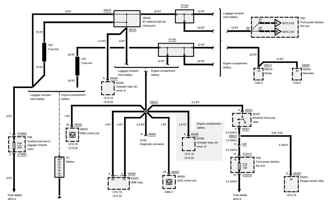

Raczej problem z kablem plusowym. Po drodze jest jakiś bezpiecznik F97 i punkty rozdzielające zanim trafi do skrzynki z bezpiecznikami. Nie mam pojęcia gdzie jest F97, ale potem jest B+ terminal point G6430 i trzeba po kolei sprawdzać... niestety.
https://elektronikabmw.pl/wp-content/uploads/2020/08/1998_BMW_E36_316i_318i_318is_320i_323i_328i_m3_318tds_325td_325tds_schematy_elektryczne_instrukcja.pdf
Dziekuje, sprawdzę to. Szukam zasiedziałych wtyczek raczej?
