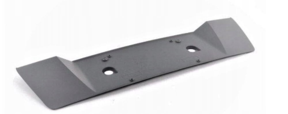

    Czy jest gdzieś schemat/instrukcje do tego co jest potrzebne i jak zamontować zgodnie ze sztuką blende USA do bmw e39 touring? Jakie śruby są potrzebne? Z podkładką czy normalnie blachowkręty? Zamówiłem cały komplet blendy i śrubek pod tablice z aso i nie umiem znaleźć nic o śrubkach montażowych samej blendy
