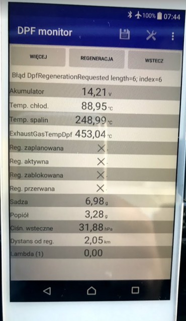

Witam.Mam taki mały problem z DPF mianowicie sadza 5g popiół 56g ciśnienie DPF na jałowym 0.88mbar przy bucie dochodzi max do 80mbar. Kamputer nie żąda procedury wypalania, brak błędów DPF a mimo to po chwili w zakładce "procedura wypalania z nieaktywnej przechodzi w aktywną" mimo nie spełnionych warunków temp silnika itp. O co chodzi coś mogło się zawiesić? Na jakiej podstawie procedura się aktywuje?
co oznacza ten błąd u góry: DPFRegenerationRequested lenght=6; index=6
